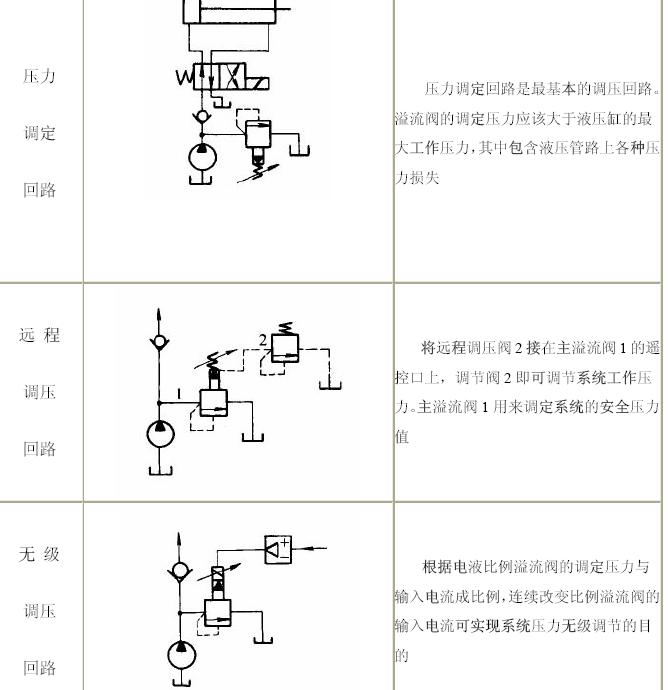

发表于 2007-5-18 11:11:19 | 显示全部楼层 |阅读模式 来自: 中国安徽马鞍山
大家可以找一些典型的回路、案例来分析、学习。) v7 H( l' m* U1 p9 t0 x8 D
希望大家不要因为简单而不重视,会的懂的就来当老师,不会的就当学生学习,半知半解的就当提高班,加深印象。  E6 w$ I: k) O# `

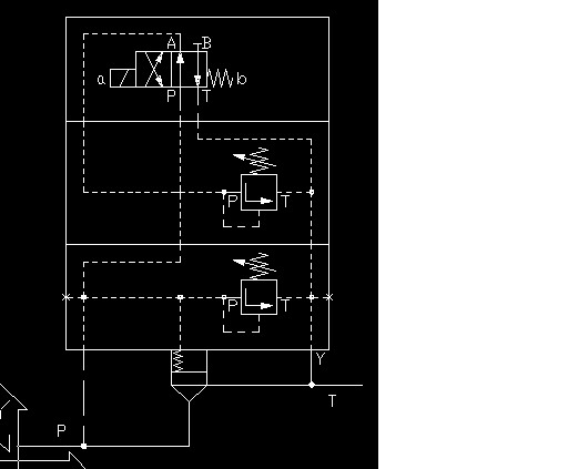

我发个原理大家讨论下吧,一个很复杂的压力控制回路,远程调压,多级调压和比例调压上面都有.包括了斑竹上面的所有调压回路.
4 F% U; ^: s4 u1 D' b此图有1-2个部分我还没完全搞明白.希望大家讨论.5 ^' k3 B: E9 F( v2 z& S8 H
搞明白此图可以说把调压基本都搞明白了.

斑主的第一个压力调节回路最简单实用。纯以溢流阀限定系统压力。简单换向阀,得失电油缸换向。应用范围较广。第二个远程调压应用较少。远程用液控二级溢流阀限制主溢流阀压力较少。我们只在纸机厂液压站用过。。用的华德的DBT型远程调节。不太可靠。第三项无级调压应用较多。在矿山机械上用比例压力阀连续调定压力。第四项,多级调压。用这种主溢流阀带两个远程溢流阀调定二,三次压力的,还未用过。不知有用过的吗?会这样用吗?
发表于 2007-5-18 13:33:25 | 显示全部楼层 来自: 中国江苏无锡
回复 #4 自流井 的帖子
这种用法也很多的,力士乐LC系列插装阀就有一款多级调压的盖板,有样本的话各位可以看一下.

调压回路是指调定液压系统的工作压力,使其不超过预先调好的数值或使系统的工作压力保持恒定。调压的基本方法有两种:一种是用溢流阀调压,另一种是采用相应形式的变量泵进行调压。后者一般再接入一个溢流阀作为安全阀。
+ C- s" D3 i# ^4 T, w(1)压力调定回路。+ o$ A; t( T* g' y' ]8 e
    该回路是调压回路中最基本的回路。溢流阀的调定压力必须大于或等于液压系统执行机构的最高工作压力和管路上各种压力损失之和。2 y( K( ~1 k5 a, Y  K3 {2 Y
(2)远程调压回路。4 q8 u+ R  _) n5 X  J* j
    主溢流阀调定系统的安全压力,和主溢流阀1的遥控口相接的远程调压阀对液压泵的工作压力起远程调压作用。
2 J# u2 C4 H3 ]2 {% {5 E(3)比例调压回路
! g0 D  D/ q5 B: \. @    比例溢流阀的工作压力与输入的电流成比例。根据液压系统的工作要求,调节输入比例溢流阀的电流,即可达到调压目的。
  w' B7 I; P) H' _(4)多级调压回路5 R* e6 _' j& P, Z  J
    主溢流阀的遥控口通过三位四通换向阀分别与2个远程调压阀A和B相联。换向阀中位时,系统压力由溢流阀调定;换向阀左位时,压力由远程调压阀A调定;换向阀右位时,压力由远程调压阀B调定。换向阀的泄漏量要小,否则影响调压。也可以用两个截止阀代替换向阀。( O" G8 B7 b* g' o/ w
(5)恒压式变量泵调压回路% D- p0 G" P' f% c" A# a
    当系统的工作压力发生变化时,恒压式变量泵能使其排量作出相应变化,以使压力恢复到给定值。系统中的溢流阀作为安全阀用。
, d, ~5 |* Y$ `( A0 b(6)限压式变量泵调压回路
! Z( K& L- [' \* [9 Z    当执行元件既需要快速行程,又要实现工作进给时,可选用限压式变量泵作为油源。它能自动地在流量和压力两方面满足载荷的需要。

请大家看一下班主的1 2 3图,如果将溢流阀接在单向阀上面的干路上,有什么区别,请大家发表一下高见。

+ z+ Z  `+ o4 P2 a! X. I远程调压阀其实也就是一个先导阀,一般流量只有几升,调节先导阀的压力就可控制主阀的压力,组合起来和先导溢流阀原理差不多.一般为了控制方便,可以把先导阀放置在便于操作的地方,去控制主阀,所以把这先导阀称为远程调压阀!
$ y, j* v/ ?+ P0 t如果负载压力过高,溢流阀就起不到保护作用了,所以溢流阀后移不合理!!

如果负载压力过高,溢流阀就起不到保护作用了,能详细解释一下吗? 5 r- U& w/ @; k% ?0 v
负载压力过高,再高不会超过溢流阀设定压力,怎么就起不到保护作用?1 ?" R+ j) s' C+ z0 Y  V9 x
我对两种接法的理解:' v. t6 A) p! v" J7 X0 _: M
1 如果在正常情况下两种接法没有多大区别。: ?7 ?( ~+ @) d7 x# g  a
2 如果油缸会受到很大反向冲击负荷场合时,班主的图纸只能保护泵不受冲击,而单向阀后元件将会受到很大冲击,溢流阀起不到保护作用。而溢流阀后移可以保护油缸  胶管 压力表  阀 等单向阀后的元件不受冲击,油泵只会受到瞬间冲击但冲击力不会太大,因为溢流阀会卸掉部分冲击压力。所以我无法理解书上 和我现在所能见到的接法都与斑竹的一样。. V2 D# w; N  y( l
为什么溢流阀就不能后移?盼高人给指点2 y8 |) o4 E' S# e1 z
补充一下:斑竹的23 图卸荷时不经单向阀,减少卸荷阻力,稍好一些; Y8 v3 F. ]+ Z' `0 g1 H

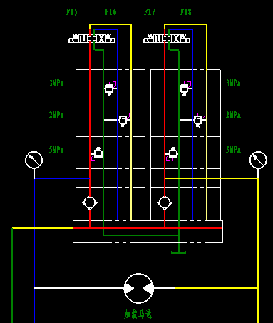

发一个由叠加阀组成的三次调压回路:2MPa、3MPa、5MPa(这是一个实际使用回路的一部分)。

对于外界造成的压力波动是通过单向阀来对泵保护的,不是溢流阀。# }6 @/ u1 K* C% G7 ?: ^( ~
另外关于溢流阀后移到单向阀后;个人认为,如此一来,如果单向阀或者溢流阀有任何一个出现问题,则泵将失去保护。如果溢流阀在泵和单向阀间,则只有溢流阀失效,泵才会受损。因此溢流阀一般不后移。# V+ i4 C, F1 v" l+ Q% Q& [
对于小型系统外界的冲击不大的话,单向阀一般不设置缓冲装置或溢流阀。不过大型的系统在单向阀后,都设有了缓冲装置或溢流阀来保护缸、阀等设备。这里的例图只是系统的一部分而已。

关于您这个图的三级调压当初在论坛好像讨论过,不过现在我找不到了,不知道您是否知道这个完整的原理图,此图当初没有理解好,现在应该可以参看第4个图片理解。(应该就是2、3、5Mpa)

这是我前年设计的一个系统图的一部分,没有在网上贴过。! W7 w5 ~( J0 |" v2 c
与图片4有些不同:图片4的二级、三级调压是通过先导外控调压的,压力由一个主阀实现,主阀溢流调压。这个图是由三个独立的溢流阀分别调压。
