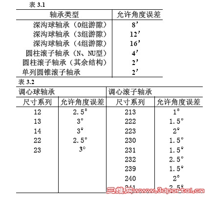

求调心球轴承(1304)最大调心角度,和使用需要注意的问题。谢谢!

13系列调心角允许3°。请参考LYC样本说明。

 楼主| 发表于 2010-12-15 12:02:07 | 显示全部楼层 来自: 中国江苏苏州
谢谢啦。不知道你这截图来自哪本手册? 2# TKG-09

9 j4 ?/ v; h/ m/ K+ n8 C& n调心球轴承的最大调心角度不得大于3度.也就是说 调心球轴承不得承受轴向力.

查机械设计手册
; ?7 G& G# b$ L4 W一般调心球轴承  允许偏斜角为3度。
& `8 \0 K) l% ^( F" c4 M: p使用注意事项可以询问厂家
