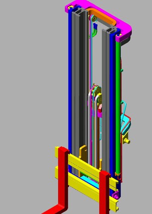

发表于 2009-12-10 08:54:28 | 显示全部楼层 来自: 中国辽宁沈阳
叉车门架系统的装配图:http://www.3dportal.cn/discuz/viewthread.php?tid=840731
( C( }  F% X/ m: J$ H" A& u+ T7 Y建议参考本论坛内有关叉车设计方面的相关资料,名目及其链接如下:
0 g2 T: E$ [+ a5 |3 a《叉车》:http://www.3dportal.cn/discuz/viewthread.php?tid=563231
9 q: v! u6 q- k& o《叉车设计》:http://www.3dportal.cn/discuz/viewthread.php?tid=479695. L/ r9 M1 |2 b6 L) G, B
另需注意:叉车门架槽钢属于专用型材,一般由专业的冷弯型钢生产厂按定单生产。
1 e% J5 Q7 p9 H2 E1 p+ V% S( m如:辽宁宏昌叉车专用槽钢中,C12:1—2吨;C14:1.5—2.5吨;C16:2.5—3吨等。. W7 f$ Y( n" a& e& R* B! `, c- |

看看了,有过程吗
 楼主| 发表于 2009-12-10 19:48:55 | 显示全部楼层 来自: 中国黑龙江哈尔滨
谢谢2楼的好心人  这个是单缸的吧% }  ?7 x! N. C2 x- q
请问有宽视野门架的连接部分的装配图么  就是滚轮  链轮  的连接部分的剖视图: C/ U5 e% Y$ g' {5 Z0 j" G% V
再次感谢
