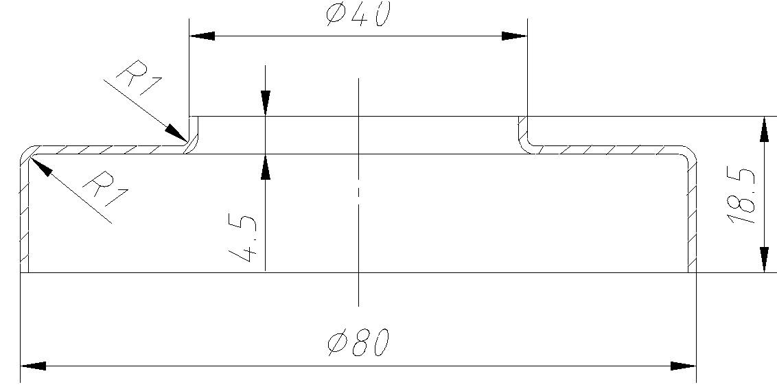

[讨论] 可以一套冲压模具完成吗?
发表于 2008-3-26 15:40:47 | 显示全部楼层 |阅读模式 来自: 美国
请高手们帮忙解决一下!

我的建议:落料拉深冲孔-翻孔;) j" @2 B: ]$ ~8 j3 J& O
同楼上说的,全部放在一起模具比较复杂

1,落料拉伸
& J1 @$ V9 E& k+ o7 q9 I( E2,冲翻孔
1 e, V9 w  M4 m7 M$ ^6 r此零件结构决定不能采用一套复合模具成形,不信的话自己可以尝试着画图,看看坯料在模具内的走动。

做连续模就可以了!!
发表于 2008-4-16 20:03:21 | 显示全部楼层 来自: 中国江苏苏州
看什么材质,如果是拉伸性能好的话,可以用复合模成型,但边缘增加拉伸,长度如高22.5,然后进行剪切,或许能成功,但比较烦,成本技术要求都比较高,不适用,一套模具可完成,我是这样认为的!

一副模不好完成,还是分开比较好

80的外圆那里面R1怎么可以搞出来
* U2 G* s% j+ p3 T! K$ M    我也有一副和这个差不多1 m. a$ ^+ n/ O7 ^+ M
  我那上面翻孔是5MM高

一套模具完成当然没问题,要一个工序完成的话就悬了

我们公司比这难的都完成了,是连续模哦!

用连续模,要不一副模不好完成,还是分开比较好,对质量和产量才有保证。

还是两副好,成本也不高,连续模成本有些高,

要看这个产品的量大不大。如果量大的话,建议开连续模。量小的话,完全同意4楼朋友的说法。当然2楼兄弟的排序更保险,

尺寸公差多少

做连续模就可以,先冲小孔,再拉伸小孔的台阶,再冲80和拉伸。

不知道可不可以先落料,再1道冲孔 拉伸 翻边

如果产品要求质量高,建议三个工序:拉神——冲孔——翻边,这样做工件质量最有保证
8 B0 E/ D+ t2 Q0 S0 s' k+ ^: e" m如果要求一般,建议:拉深冲孔复合——翻边* L$ H4 Q& F& `, k; r% w
原则上一个工序不容易成型。

同意楼上说法 建议三个工序:拉神——冲孔——翻边,这样做工件质量最有保证0 f; G$ L& c# }1 x% z/ a9 _. ~

连续模,拉伸--冲孔--翻遍--环切,还是比较复杂的。

要想又理想一点的品质就分开冲比较好

一副复合模可以完成

连续模,难点

最好是:落料拉深冲孔-翻孔;这样质量较好,工序也少。
! C  r" U# h. c  A8 v; a      对质量要求较低时,全部在一起做也可以,就是翻孔断面质量较差。
