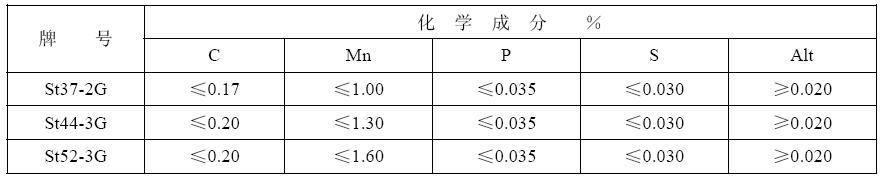

各位网友,谁能告诉我St37-2G冷轧薄钢板的化学成分,急.

St37-2G是国标Q235,化学成分见附件

St37-2G是冷连轧碳素结构钢板,
& P$ `, r3 W7 P2 f4 |+ g5 d; @内容可以参考宝钢Q/BQB 410-2003冷连轧碳素结构钢板及钢带

其实宝钢Q/BQB 410-2003也是等效采用德国标准
