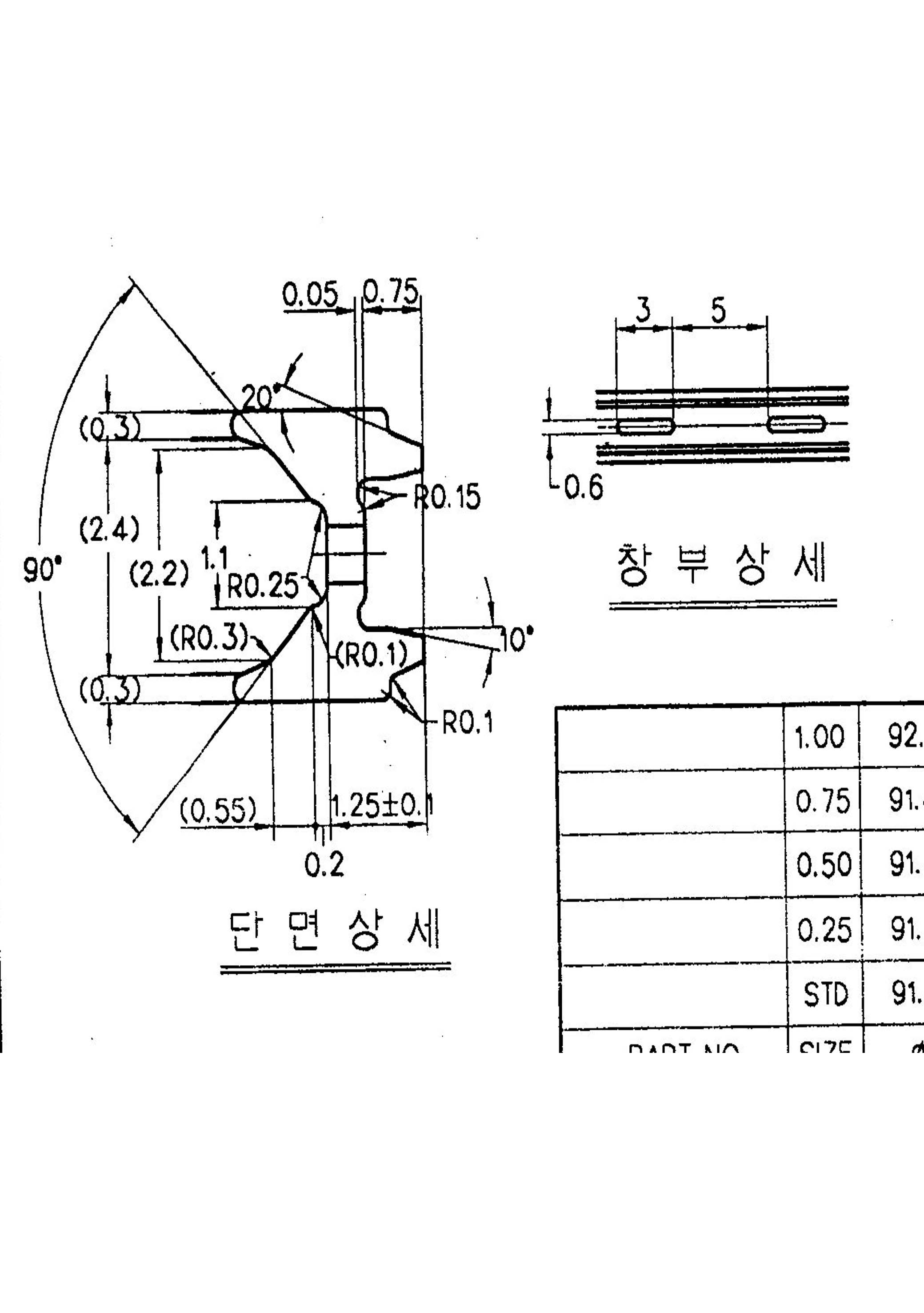

能否发个活塞环“工”型钢丝零件图上来?或许有人可以帮到你!
 楼主| 发表于 2007-8-29 09:53:44 | 显示全部楼层 来自: 中国山东聊城
活塞环“工”型钢丝冲孔模具
活塞环“工”型钢丝冲孔模具( G# z' Y2 J6 h$ ~7 X
" a' ]$ U  Q- J; J7 G+ v  ?6 A
9 ^. O1 R& m* `- k" {( L就是如图示的0.6X3的小孔!
