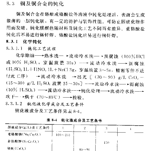

上传一份资料楼主参考下:
# U: ]8 l3 V& K, Z) y& G/ g! t 000.jpg
BV + 3 应助
