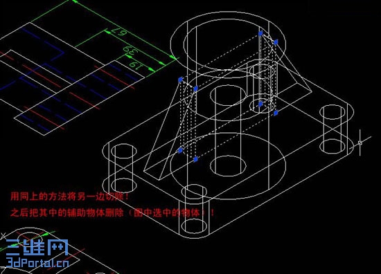

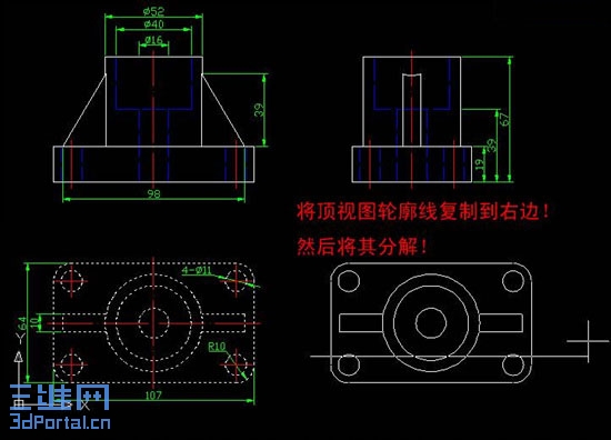

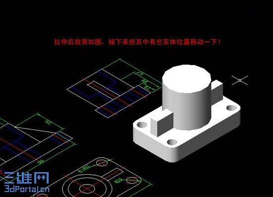

二维转三维实例 :victory: :victory:

 楼主| 发表于 2007-3-29 08:45:59 | 显示全部楼层 来自: 中国吉林长春

 楼主| 发表于 2007-4-10 09:57:48 | 显示全部楼层 来自: 中国吉林长春
实际对于AUTOCAD或是SW\PRO-E\CATIA,绘图思路都是差不多的,就是其他的更像机械制造,而AUTOCAD更像概念设计,因此它也是应用最广泛的

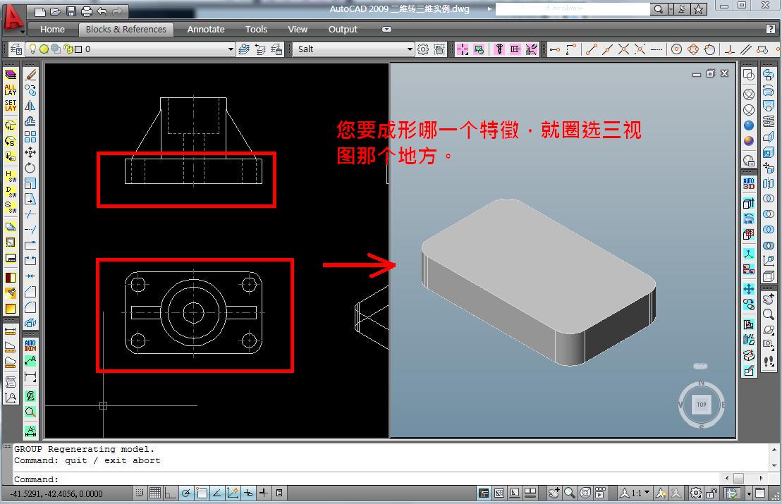

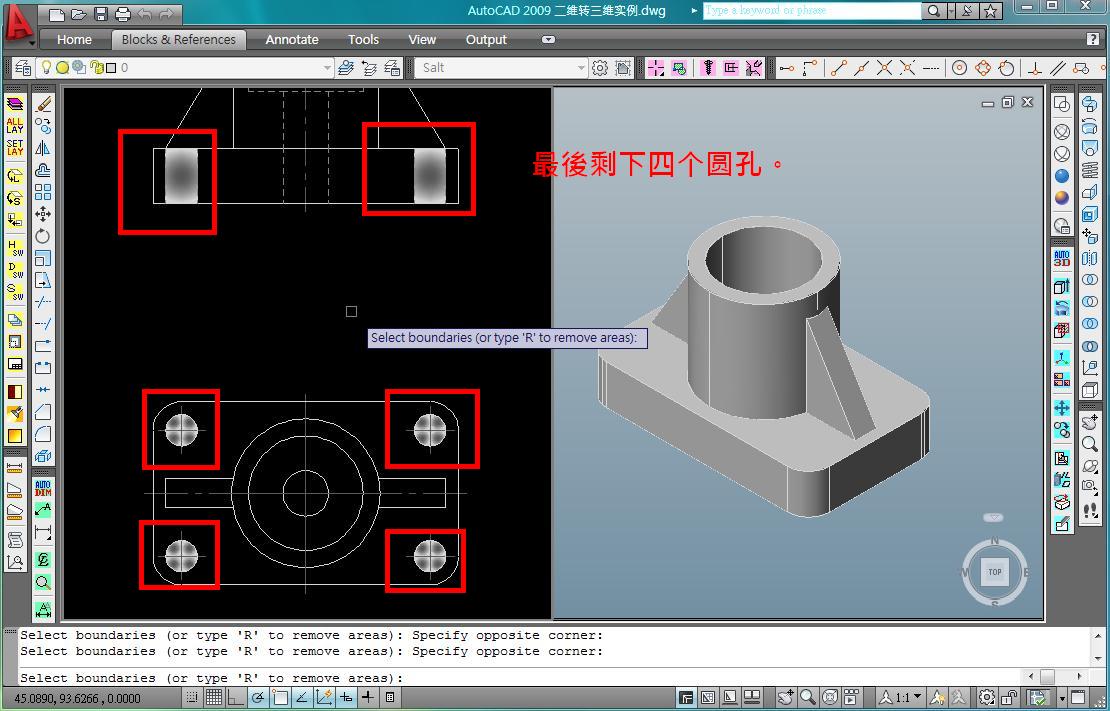

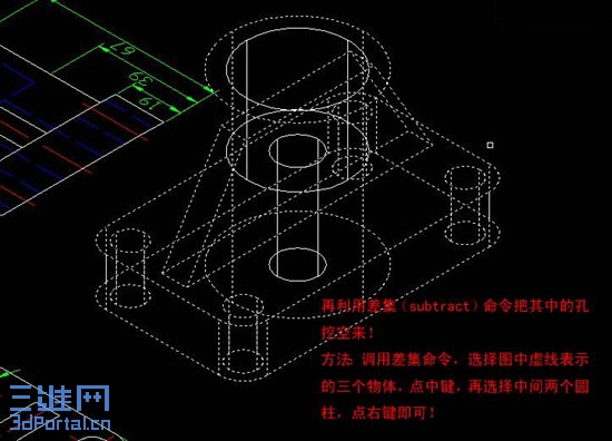

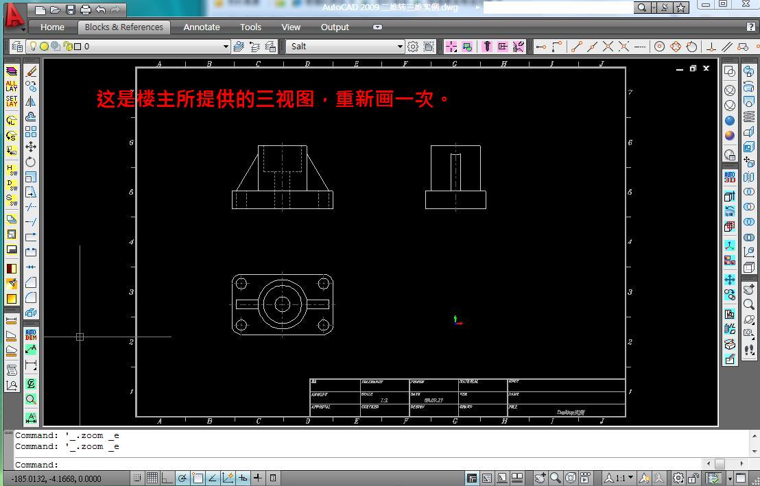

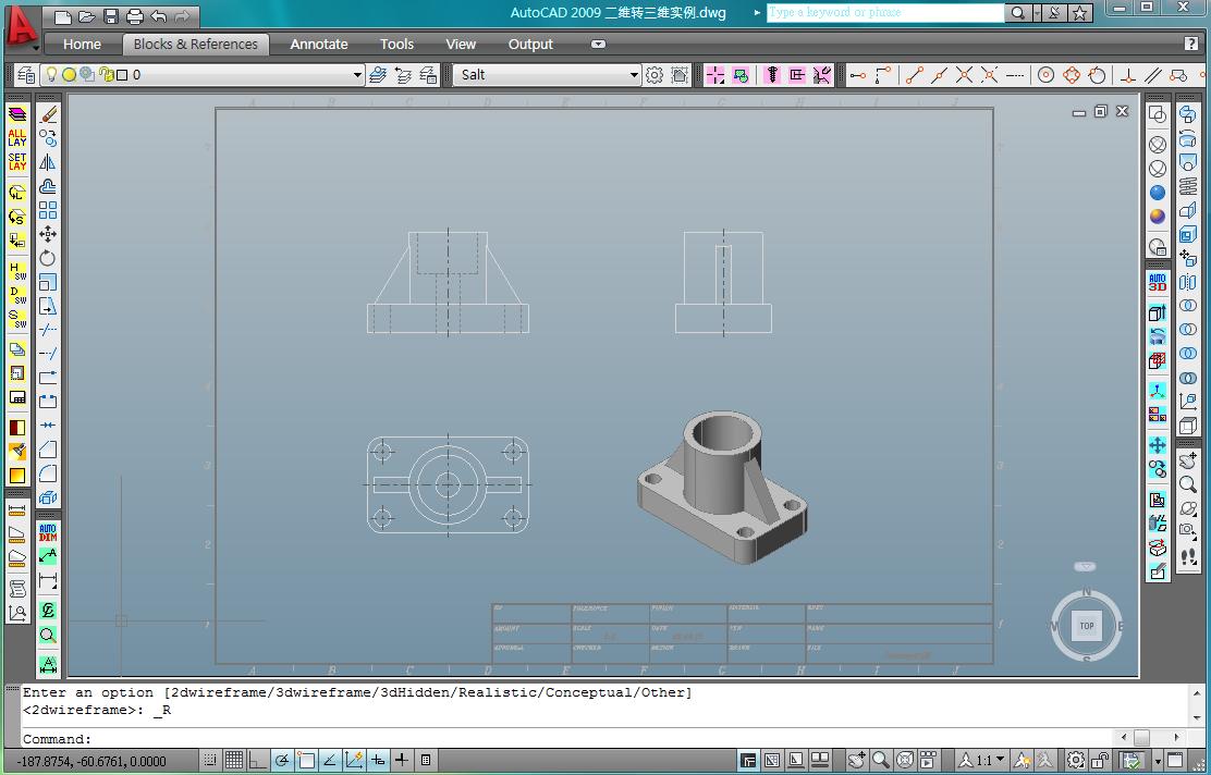

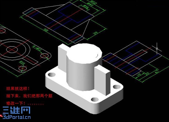

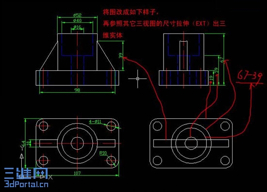

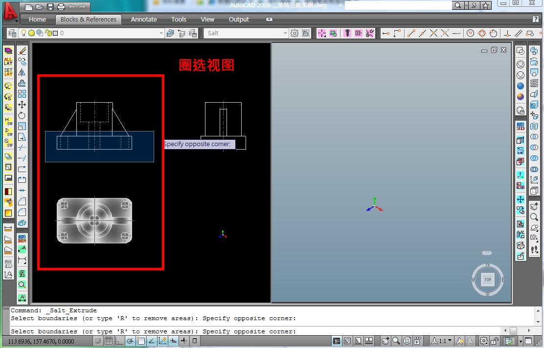

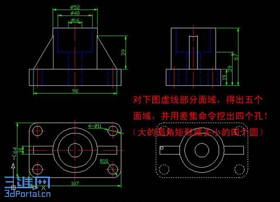

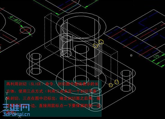

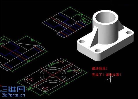

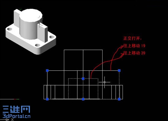

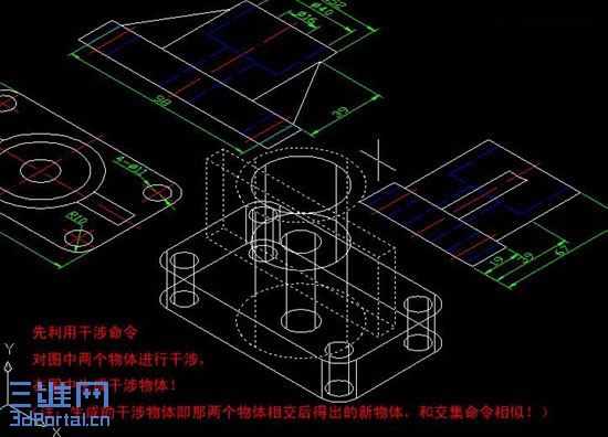

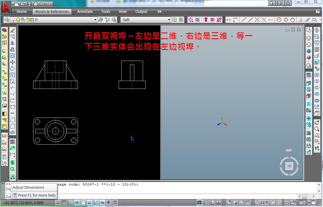

发表于 2009-9-18 15:23:23 | 显示全部楼层 来自: 中国台湾
一、楼主提供的三视图
4 q& I- E4 ~2 ^8 ]- Q6 l* x 1.jpg ; p- I! k1 y& j
& `# T* V2 _& ]: k1 |: v
二、
6 C# {$ Y( h' R 2.jpg 0 F6 r4 ?9 k4 F( A
8 x% p4 l' e( H0 c/ S8 @+ z, Q

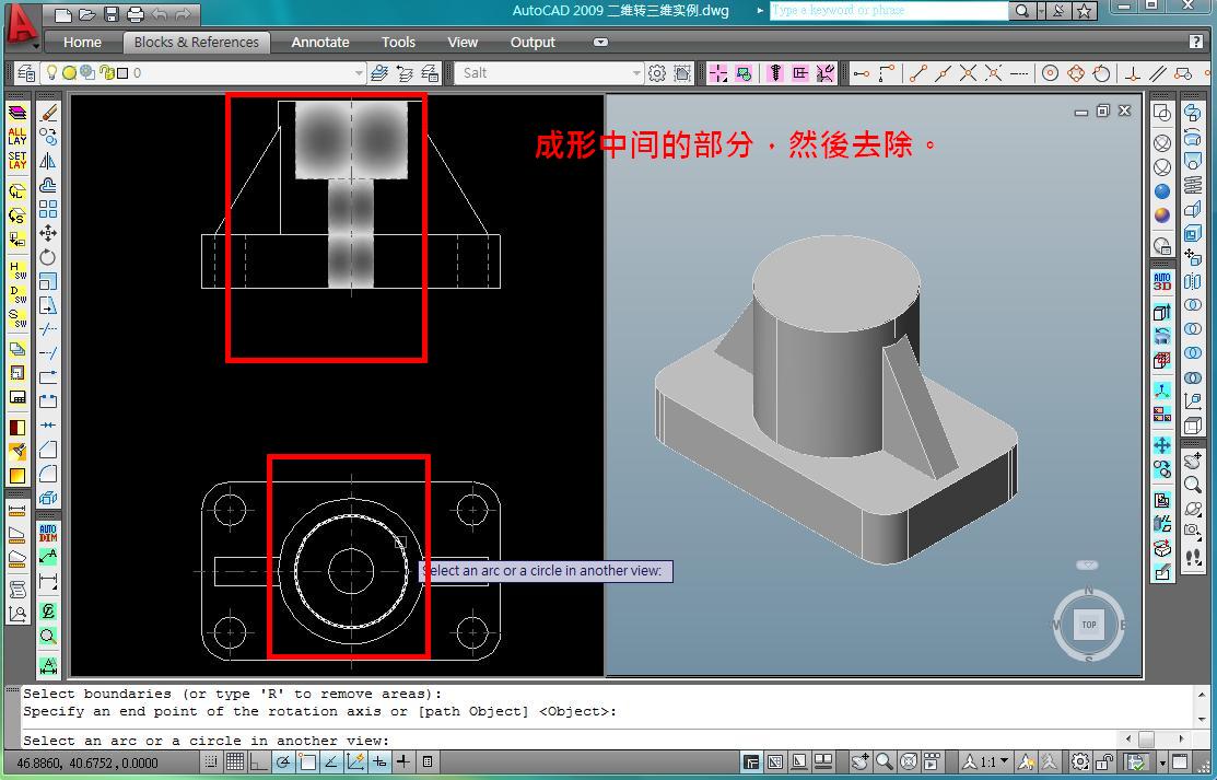

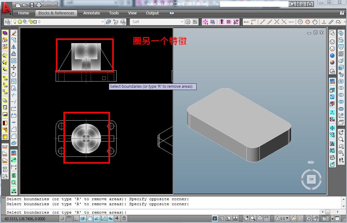

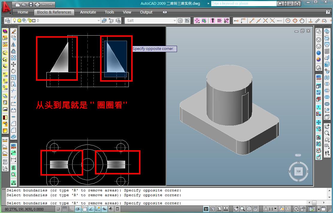

三、圈选要成形三维的部分9 [1 i& H$ T. a  {  H
8 T0 S4 E3 N; T- R3 |* i9 a3 X) N  _) S4 Q- M% d- V
四、下图的红色框内,可以表现左边三维的外观,所以不必圈选第三视图  K, J4 ^( Z/ P- U4 ~( g! D3 U) V
0 ~2 g( A! s5 Q' i
9 [& N  _! [: C/ Z! D五、
2 t9 e8 ]3 O: O. I& u2 { 5.jpg % y6 P5 E4 U/ s
: A1 }9 s) E2 T* J3 S
六、
7 S) P; a% U% r0 ?3 T 6.jpg . w* M/ x: n- W$ I* {
2 v) }! G; k( U; A( b5 Y
七、
" q/ f/ g5 x) L0 J3 z2 i 7.jpg
1 g* Y  t5 _9 k: n9 d* D6 E
6 Q1 Y: n7 Q0 l" S; n: t八、5 M( Y5 e6 u3 F% J
8.jpg : f8 u& M" z: b8 I
/ I* B5 V+ N! r: {4 g; ~
九、
6 H7 }; _9 u7 v# ]9 v9 w3 s( X' `* d0 W2 W9 K% c. K! G$ I

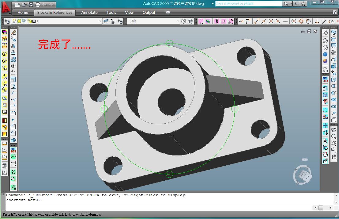

十、这样的绘制三维够简单吧!!' |, X) e* x0 _$ v) I+ Z& ~) K
6 ^$ L" u7 q9 i6 H! a2 E
: P1 x- H0 n- H' `* Y[ 本帖最后由 balanca 于 2009-9-18 15:34 编辑 ]
发表于 2009-9-19 15:42:31 | 显示全部楼层 来自: 中国河南濮阳
你上面用的是什么软画的呀????
发表于 2009-9-20 09:29:48 | 显示全部楼层 来自: 中国台湾
原帖由 ley611 于 2009-9-19 15:42 发表 http://www.3dportal.cn/discuz/images/common/back.gif: ~0 v. e. X+ e" Y$ P: g( s6 @
你上面用的是什么软画的呀????
: v# O2 |! }: ~/ t4 A1 s
: O* T/ @( C( E7 E% g& n) ^+ u/ D- j 这是具有人工智慧的程序,刚刚是半自动三维成形,不知道这软件对绘制三维体的效率有没有提高。
