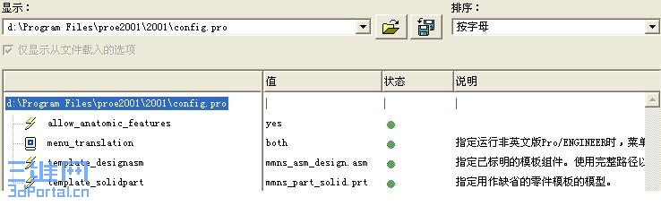

[已解决] proe启动时怎样自动加载设置好的config.pro
发表于 2007-1-18 14:47:32 | 显示全部楼层 |阅读模式 来自: 中国广东深圳
怎么让pro/e2.0在每次启动时自动加载设置好的config.pro文件和设置好的xxx.dlt文件,config.win有什么用? 急~!谢谢~!~!~!
发表于 2007-1-18 15:00:22 | 显示全部楼层 来自: 中国广东东莞
把config.pro文件放在你的pore的启动目录下面.那么启动时就可以自动加载了!
  A6 K! B& {# m1 I2 c至于xxx.dtl么,应该是xxx.dtl吧,不是xxx.dlt吧!需要在config.pro中设置哦!查找到drawing_setup_file,设置其为路径下的xxx.dtl!

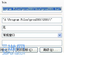

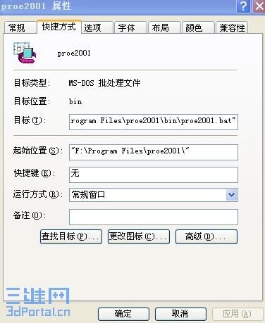

发表于 2007-1-18 21:11:47 | 显示全部楼层 来自: 中国云南昆明
proe启动时怎样自动加载设置好的config.pro 8 A) V9 U* J4 @, @% `) I9 Q
同时要修改屏幕上的启动图标的属性,如果还要用程序里的启动也要进行修改.见下图:
7 `" W/ x$ \$ [3 Z, U右键点击启动图标,选属性,再来修改起始位置,我的软件是安装在"F:\Program Files\proe2001\",   config.pro设置在"F:\Program Files\proe2001\"的目录下.
& Q* c+ ^1 n/ M' H& o: o
: B# `2 q# V+ B9 z9 H( g( k, y[ 本帖最后由 misliu 于 2007-1-18 21:17 编辑 ]

config.pro设置默认
config.pro文件设置好之后保存在启动目录中,保存文件一定为config.pro不然还是不行的。/ S! T- L2 C% F1 ]1 D

发表于 2007-3-13 10:09:19 | 显示全部楼层 来自: 中国北京
PROE加载config.pro文件是有顺序的,PROE启动时先载入\proeWildfire\text下的config.pro文件,然后载入\proeWildfire下的config.pro文件,然后载入起始目录下的config.pro文件,后载入的的参数覆盖前面相同的选项。
* L7 n0 O8 {) t' Z说白了PROE为什么用这种方式,就是让在\proeWildfire\text下的config.pro文件设置一个共用的参数,然后在起始目录下的config.pro文件中放自己想要的参数设置,而有利于管理!
