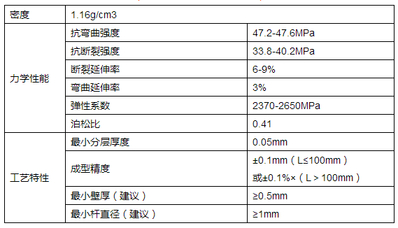

    △材料属性如下:
    光敏树脂材料力学性能及3D打印工艺特性
    (光固化快速成型机RS4500)
