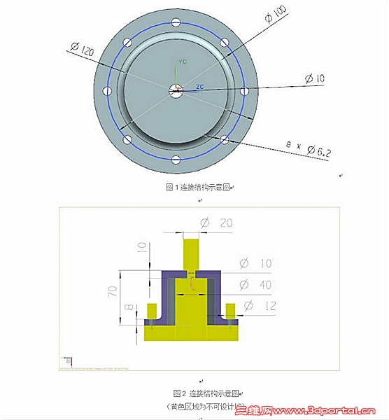

    大赛题目:某扩散连接结构设计(请在浏览器复制链接“https://pan.baidu.com/s/1ks_Gy_VgPsoZE5j5DUHEGg”下载题目模型,并在基础上优化设计。)
    某集中载荷作用在结构中心,并通过扩散连接结构传递到主结构完成集中载荷的扩散。通过优化扩散连接结构,可以更高效的将集中载荷扩散到主结构。
    △优化目标:结构承受的集中力载荷最大;
    △结构约束为:材料用量不高于30mL;
    △材料属性如下:
    光敏树脂材料力学性能及3D打印工艺特性
    (光固化快速成型机RS4500)
△载荷加载:如图1、图2所示,上方φ10通孔处为受力点,施加向下的集中载荷,下方均布的八个φ6.2通孔处为螺栓固定区域;
△图中初始结构为参考结构,并非规定的设计域。图2中黄色区域为不可设计域,此外其余区域均为可设计区域;
    △比赛工装有8个连接点(位置如题目模型),8个连接点不必全部连接,也可使用其中部分螺栓点来固定。
    △结构不能含有封闭空腔,建议薄壁结构厚度不小于0.5mm,若采用点阵结构,建议连杆直径不小于1mm;
