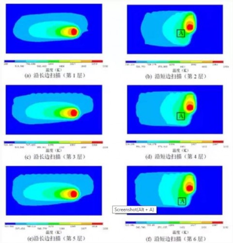

    下图是奇数层与偶数层的温度云图。温度分布与用高速摄像机拍摄的实际温度分布相似。
多层多道的温度场(功率170W;速度15m/min;搭接率为0)
结论:①沿短边扫描时的最高温度略高于沿长边扫描的最高温度
    短边扫描时,相邻扫描道之间扫描时间差比沿长边扫描的时间短得多,上一道的熔覆线及周围的被预热粉床还未完全冷却,下一道已经开始扫描,可以看到在图(b)、(d)、(f)前方A区仍高达1000 多度。因此沿短边扫描时相邻道之间的预热作用更明显,瞬时最高温度也高于沿长边扫描时的瞬时最高温度。
    ②第1、2 层的最高温度较后面4 层高
    这与热量通过底层传导的快慢有关,随着成形区域的增加,底部传热的实体增大,激光作用于粉末的能量更容易传播,因而后面4层的最高温度较低,但后面四层的整体温度较前两层高;当激光加工到第3层时,已加工层的散热作用与预热作用趋于平衡,因而最高温度逐渐趋于稳定。
