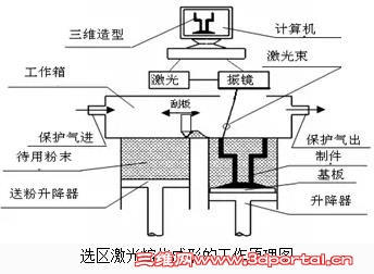

选区激光熔化成形技术(SelectiveLaser Melting,简称SLM)是近十几年才发展起来的新型快速成型(RapidPrototyping)技术。该技术能直接制造形状复杂、机械性能良好、高精度、致密度近100%的金属零件,无需或仅需简单后处理(如喷砂、抛光等)即可直接投入实际使用。SLM的工艺简单,成型材料范围广泛,是最有发展潜力的金属零件直接成型技术之一。
    选区激光熔化的主要工作原理如图所示。首先,通过专用的软件对零件的CAD三维模型进行切片分层,将模型离散成二维截面图形,并规划扫描路径,得到各截面的激光扫描信息。在扫描前,先通过刮板将送粉升降器中的粉末均匀地平铺到激光加工区,随后计算机将根据之前所得到的激光扫描信息,通过扫描振镜控制激光束选择性地熔化金属粉末,得到与当前二维切片图形一样的实体。然后成形区的升降器下降一个层厚,重复上述过程,逐层堆积成与模型相同的三维实体。
