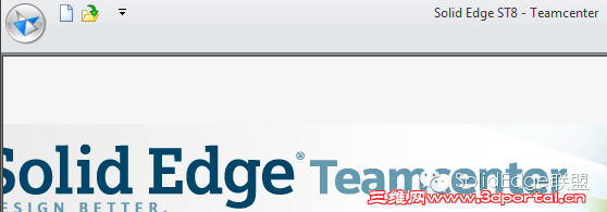

3.1 SEEC搭建
SEEC中搭建,采用是指启动Solid Edge,在Solid Edge中进入Teamcenter管理环境,如下图所示。使用普通设计师身份登录。
然后,在 SEEC环境下,新建总装配,然后使用“原位创建零件”,或者通过“部件结构编辑器”搭建产品结构。
使用此方法搭建,需要同时使用TC AuthorSolid Edge以及SEEC的许可。这种方法适用于Solid Edge工程师。

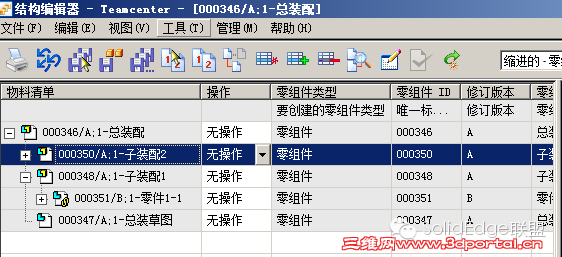

3.3 使用SEEC的结构编辑器搭建
在安装SETC的集成时,包含SEEC的结构编辑器。另外SEEC的结构编辑器也可以独立安装,不用安装Solid Edge软件。在SEEC的结构器中可以方便地进行结构的搭建、派生新产品或者产品的版本更新,这也是最新推荐的方法。
使用SEEC结构编辑器,需要TC的许可,以及SEEC的许可(SE375),但是不需要用到Solid Edge的许可。其界面如下图所示。
4 草图布局的存放位置
由于自顶向下设计是从产品的顶层开始,通过在装配中建立零件来完成整个产品设计的方法,为此,我们在产品设计的最初阶段,按照该产品的最基本的功能和要求,在设计顶层构筑布局草图,用这个布局草图来充当产品的顶层骨架。随后的设计过程基本上都是在这个基本骨架的基础上进行复制、修改、细化和完善,最终完成整个设计的过程〕。
草图布局以前大部分人会习惯于放在总装装配文件中,然后再复制到子装配和零件中,这样做会存在几个问题。一、由于总装配包含装配模型和图纸,通常总装件要等到所有的下属子装配和零件都确定后才能最终发布,所以总装中的布局草图无法发布,一直处于不确定状态中,这样做不合适。二、在对零件编辑时,零件的草图来自于总装,因此编辑零件需要把总装和总装的所有下属子装配和零件下载在本地缓存,这导致编辑零件的性能非常差,有时候编辑一个很简单的零件需要等上几分钟到几十分钟,这是难以忍受的。
因此,正确的做法是,在总装配下面放一个零件,名为“总装草图”,所有的草图布局都可以放在这个零件里面。如果子装配或零件需要引用总装的草图,到这个零件里面去复制。这样的话,其他零件只是引用一个零件中的草图,避免了不必要的大量循环引用。
使用此方法,可以将包含草图布局的零件在总装配中,将其事例属性“报告/零件明细表”设置为否,这样明细表中就不会包含此零件了。因为此零件只是用于存放草图,不参与装配。
一旦布局确定,可以将“总装草图”先行发布。如果需要修改草图,也可以对此零件进行单独的修订,不需要对总装配进行操作。

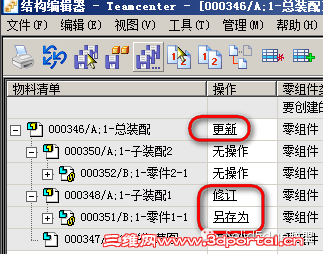

5 修订和另存
修订和另存都建议在SEEC的结构编辑器中完成。这样做的原因一个是直观、还有一个就是对装配和零件的操作可以同步进行。例如,当您对一个零件进行另存时,可能需要对它的伤级装配进行修订,这样的操作,只有在SEEC的结构编辑器中同时完成。
不在TC中进行这类操作的原因是,TC无法处理复杂的SE装配,例如包含装配特征的SE装配在TC 中进行修订,其JT模型需要重新生成,这一点不是TC的功能。
也不要在SE中进行修订操作,因为一个SE的零件或装配进行修订时,同时也要对其图纸进行操作。另外,像上面的例子,需要同时对零件和装配进行操作时,在SE中始终是异步进行的,这样就难免出错。
总之,尽量在SEEC的结构编辑器中进行操作就好。
