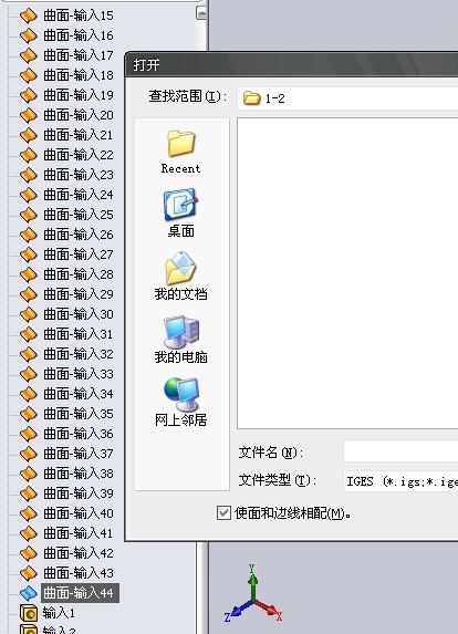

大哥大姐,我截图中“曲面——输入”和“输入”两个特征是怎样形成的啊,我点开一项特征或草图都变成寻找文件夹了,请教这是在装配体中的关联设计或是从ug等其他软件转换过来的?

 楼主| 发表于 2009-9-14 20:12:33 | 显示全部楼层 来自: 中国江苏南通
我的意思
原帖由 pangxie1 于 2009-9-14 18:26 发表 http://www.3dportal.cn/discuz/images/common/back.gif2 o- w2 T! i8 R, S) {. t( {
不太明白什么意思
3 u: Z9 Y& ~. v: [) |: c% N2 B
我的意思是点第一个图中的图标,出现第二个图的窗口

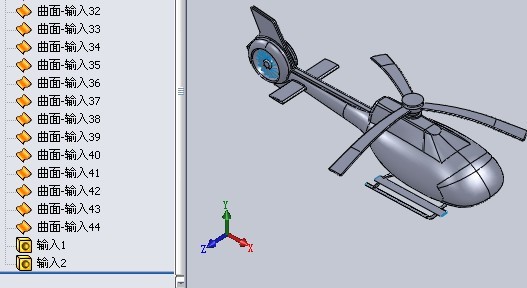

 楼主| 发表于 2009-9-15 12:07:53 | 显示全部楼层 来自: 中国江苏南通
就是这个图
就是这个图,我买的教程里面的。

发表于 2009-9-16 09:27:00 | 显示全部楼层 来自: 中国广东东莞
输入特征,就是非SW源文件,是由其他软件转过来的图档。打开不同软件的图,经常用的就是输入特征。在SW里就是直接打开,象UG、ProE就叫输入特征(input)。
发表于 2009-9-16 10:42:42 | 显示全部楼层 来自: 中国广东惠州
這圖可能是用其它軟件畫的,用其它格式輸入再存成SW part檔 ,所以打開是輸入實体或輸入曲面.

发表于 2009-9-18 17:58:57 | 显示全部楼层 来自: 中国台湾
這種是沒有零件細部尺寸的成品圖 只能測量
* w- }3 D8 F3 u7 N先用輸入診斷檢查曲面有無破損喔

发表于 2009-10-28 22:59:25 | 显示全部楼层 来自: 中国广东东莞
楼主提出的问题的画面的信息是:其中的输入1、2表示输入了两个实体。以上的曲面输入 是因为输入的装配体里面其他的实体在导入时掉面从, g6 d! b/ I  z% W
而不完整。换句话说:导入的装配体里面有三个实体组成的,在输入时有两个是OK的,而剩下的哪个有破面不完整,于是就有了一堆面在那里。
