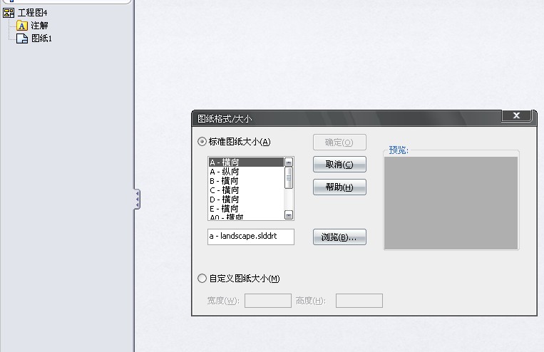

大哥大姐们,帮帮小弟,我的工程图模板有这样几个问题:3 b: c- ^& m$ y
1.我卸载了SOLID2008后装了2009,就没有工程图模板了,就算按照网上提示的路径找到也打不开(有截图),是什么原因,怎样才能解决呢?8 Q% D/ w0 a' h5 L  Z! _9 B

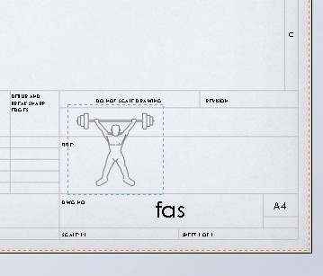

2.我想在网上下载了的模板上做个徽标(如图),以后不用更改也就是自己的模板了,怎么做啊(徽标图和老模板图我压缩上传),又要麻烦大家了。) _! B: r8 B. j2 O$ ^% X
2 W; O) q, ]6 v! S  @( |6 R       我就是不会做自己的模板啊,就以我附件中的两个文件为例,做下面那个“举重人”的徽标模板给我好不好?3 M6 u: ^+ Z& G# b# z

发表于 2009-9-16 16:45:31 | 显示全部楼层 来自: 中国江苏扬州
我是自己做的工程图模板,单独新建的一个文件夹,机子里装了两个版本的SW,08,09的,都用这个文件夹里的模板,相互没有干扰。如果你把做好的模板存到SW指定的文件夹里,那么09打开过,08这没法用了
发表于 2009-9-16 21:15:06 | 显示全部楼层 来自: 中国山东烟台
回复 1# ntyanlei 的帖子
楼主格式为slddrt格式,为更换图框调用使用的格式,若想自己在模板的自定义设置能够保存,建议用附件的drwdot格式,然后在“工具”→选项→ 文件位置里面添加这个文件的路径,方便以后调用. {% H; r( b8 P; G: k$ j
