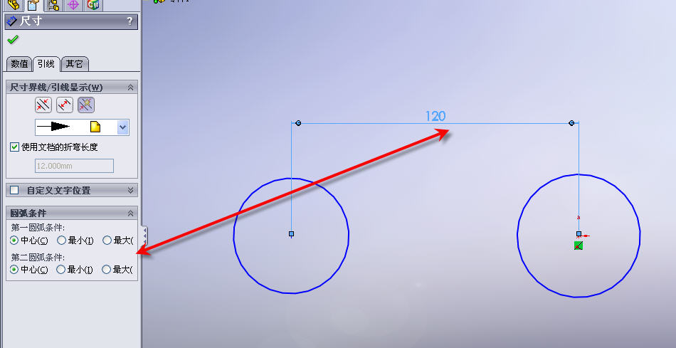

之前好像看见过,但现在想不起来了。
; v$ o2 c" e( y; d9 Q* f问题如上,希望标注的是键槽的全长,而不是圆弧的中心距离。
& P6 N" t& w  ?* |, C" n0 c; a谢谢!

 楼主| 发表于 2008-9-23 14:51:55 | 显示全部楼层 来自: 中国陕西宝鸡
回楼上,我是希望按第2种那样标,但在SW中如何来做,不会。
: \; X. Z) T( W- I. c) f; h/ n因为我每次标注的时候,尺寸线都是从圆弧中心引出的。

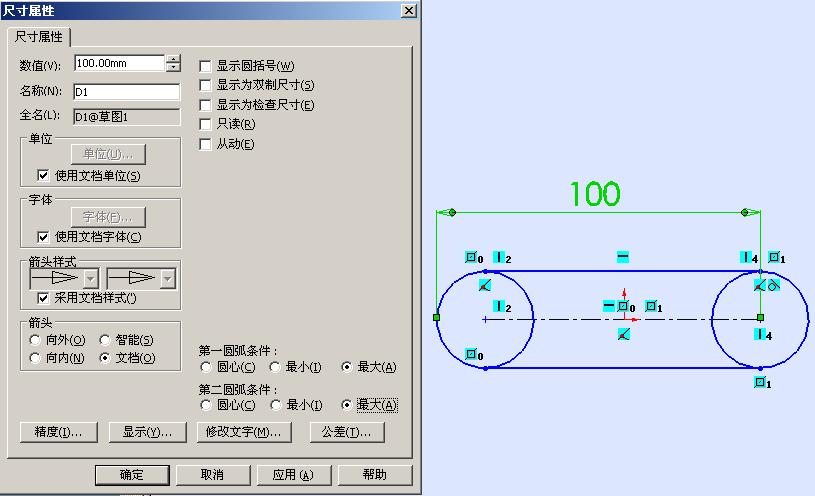

发表于 2008-9-23 14:57:12 | 显示全部楼层 来自: 中国山东烟台
右键,属性,改为最大即可。

0 m) x& ?- d1 w9 q! k2 m8 C06版以前就有的功能,08版移动了
0 [9 n% ?: L  t9 L  e2 O SNAG-001.jpg

% d' J' P, H' d6 C. J  J$ n. F( o9 R( h总结起来,一共2点:  x' e! ]; R$ q0 }: K7 a
1.标注时必须按住Shift键,否则不会出现最大、最小的选项;/ |7 r2 i& H2 F
2.一般来说,按住Shift键,就可以达到需要的目的,但如果没有,也可以在属性中修改。$ b# [, ~" Z7 V* V

发表于 2008-11-8 13:28:13 | 显示全部楼层 来自: 中国北京
选取两个圆弧,标注尺寸,点击属性修改
/ t3 U  q6 O, f) E! F- i/ J% ]4 b第一圆弧条件: 圆心 最小 最大
' m- F; d" r( h: b+ s. u第二圆弧条件: 圆心 最小 最大2 I6 Q! `; D, V6 S, i8 U
都选取最大
