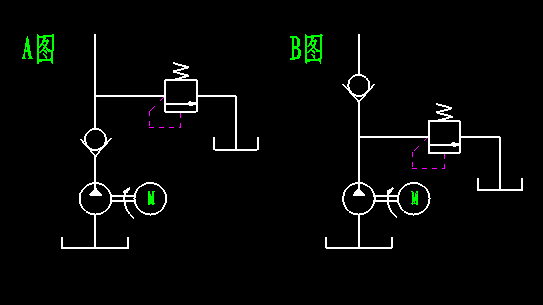

油泵的出口单向阀一般在设计时有两个位置,如下 A图、B图。+ b8 [: h! g4 t6 H% X7 J% V. ^
1、油泵出口单向阀的作用。
9 P. d% O4 h$ K' k- J& j2、对于A图、B图中的单向阀的位置在使用中有什么区别。( j5 H. g8 j% \) X
8 V. h9 h4 u% r. ~, L Snap1.gif 8 P' I5 l0 l/ ~( Q$ k
5 f$ @) k8 J" R# M这两个单向阀的位置在系统设计时非常典型,请各位广泛发表观点。: J( x) w' m/ Y  @$ T& ^4 z

发表于 2008-8-13 21:07:12 | 显示全部楼层 来自: 中国江苏苏州
油泵出口的单向阀是为了防止系统压力波动超出泵的承压造成破坏。其实系统压力过高造成泵损坏很少见的,常见的就是有蓄能器的液压系统如果没有出口单向阀,每次停车都能听见泵“咯噔咯噔”的响,就是由于泵出口没有单向阀,系统高压油逆向进入液压泵导致泵反转。
7 H: \5 B- k- b8 R( n8 t8 Y其实对于普通溢流阀,溢流阀放在A和B处影响不是太大的,只有一点区别就是A处可以在系统有压力波动的时候稳定压力,B系统压力波动溢流阀就无能为力了。可是系统波动能有多点呢,几乎不用考虑的。如果那个溢流阀是电磁溢流阀的话区别就大了。对于B,可以给泵卸荷,而系统仍然处于保压状态,A要是用电磁溢流阀的话就一卸全卸了。& Z' k- n6 P! W
对于小型液压系统,可以用A,毕竟管式单向阀加叠加式溢流阀就能解决,直接用标准的油路块,溢流阀叠加在阀组里面,使系统结构简单。但是大型液压系统或者多泵液压系统,为了节能的考虑,应该严格遵循B设计。

简单的说,A图系统可以卸荷运行,B图系统负荷运行。

单向阀作用:1、多泵合流情况时,隔离多个油源,分别实现每个泵单独工作;1 ^! ~" d5 e3 r1 o) F
            2、泵不工作时保护泵,防止泵反转;
$ z+ b, o. T& M# L% @$ H单向阀位置:A图在多泵合流(或双联泵)情况下,溢流阀不能保护泵过载,溢流阀设定压力会影响另外的泵源,而B图可以避免这两个问题,B图双联泵系统中溢流阀多用电磁溢流阀,可以实现泵单个加载或卸荷;

单向阀的作用楼上2位说的很详细了,我支持楼上的看法.
; u+ u* C/ w- h5 e$ d/ j对于溢流阀:A图保护的侧重点是油缸,及系统元件,B图只能保护泵.2 O' U2 I) Y6 h0 n9 m
多泵高低压系统只能用B图的接法.2 y3 F3 D! x- A& K5 m0 ]
系统控制阀部分已有溢流阀,泵出口溢流阀用B为佳.5 _8 G! }$ `. F% ~( W
另如是保压系统,也为B图的好点.
6 v$ l* z3 d8 p+ W; l3 ~: G4 t- }( F4 Q; O8 t" z% h$ f
从功能上来说两者差别不大,B图略优于A图.
. S2 Z0 n+ E, q从安装上来说A图安装更方便./ }3 y; L( ~. b: d( R
泵出口接软管,接管式单向阀,接功能阀块(溢流阀直接做在阀块上)
0 u" n% ^2 a3 s3 J/ L' a: C, _+ S. u. c& O+ W, e: g* E4 Z
总的来说通常2种接法差别不大,都可以用.使用的时候注意下特殊情况就可以.

B图用的多一些,既能卸荷又能保压,在大、中型液压站中多为此种方式。

当回路中的溢流阀为卸荷溢流阀时可以实现:既能卸荷又能保压。

1、AB在正常运行过程中没原则性区别;
+ T- ~( B* A$ w2 g2、实际工作中,A有致命缺陷:图中是定量泵,单向阀一旦出现故障(卡在A位),8 a; O0 b( }$ p
   泵和电机肯定PK;或伤其一,或两败俱伤;不过电机如果有过载保护的话,可能都能

如果与泵相配用的话一般的系统都用B,A的单向阀把泵和安全阀隔开,没有B的保护效果好!(楼上几位都已讲到)在变量泵和具有快速卸荷的电磁溢流阀系统中是用B比较好!$ ~; t) I  s" @- N* |% f' ?- x+ e# o
两者的区别在于:泵和系统同时卸荷& J) W- Z/ s- Q/ D8 Z$ w& W
                            泵卸荷而系统不卸荷$ F2 h5 ?+ o4 T1 x; l( \6 z

8 M. v5 P& Q1 [" i$ G8 X! R' ~就图而言。(这个没有考虑泵站外面的系统安全等因素):; Y5 k+ J0 a- J" R8 F
如果是定量泵,A肯定是不行的,存在的风险很大。选择B是比较稳妥的。
# O9 }0 a4 _3 C  V/ n如果是变量泵,如果泵站外系统没有什么安全措施的话,选择A应该是比较好的方案(因为这样的话,设备外系统没有卸荷设施,对于设备安全、设备维护都比较危险,你不得不带压作业)。如果泵站外有卸荷设施或安全设施,AB选项都没有太大问题,从可靠性能角度和提高设备寿命角度来说B是科学的选择。

2 p% J: X2 U7 D以前做一个升降台,装卸重物,泵关闭,升降重物,泵开启,装重物时有冲击,客户提供液压图采用B图,我给改成A图,想法是用一个溢流阀保护整个系统。想在书上找理论支持,发现教科书上主流用法是B图。" o5 I( l3 j5 A* @0 U5 V& c  G
讨论这个问题要知道单向阀关闭时间和溢流阀打开时间,哪个短,

这个问题以前讨论过,如果两者比较我倒认为是A的效果好。系统中泵出口装设单向阀的目的就是保护泵的,在系统过载时溢流阀不能及时打开或出现压力超调,高压直接由单向阀封死起到保护泵的目的,溢流阀两者都保护。相对而言,这个压力超调系统比泵的耐受力要强。很少见到单向阀会卡死的,到是溢流阀经常出现故障,这是其各自结构造成的。
' `8 S, \. i+ ?9 B# h: [: I   最好的方式是:单向阀前后各一个溢流阀,前面的是安全阀,后面的是溢流阀。

A对于变量泵是可行的,对于定量泵则B更可靠,就如10楼所说的,一旦单向阀卡死,不能关闭,负载大的情况下,油液倒流到泵,可能就出现生产事故。

我A、B两种都用过,实践证明使用上没有什么本质区别(我还没出现过单向阀卡的现象),但对于复杂的系统,我用B,但用户不欢迎,他们喜欢用A,认为卸荷时整个负载都卸了,有利于阀、管道等的寿命

看来这是个重量级的帖子,我也说一下我的看法吧,(帖子很老,回的不好别扣分就成了)我选B,因为这是溢流系统,无论从标准设计,还是从安全角度上说我都选B,楼上说用户喜欢A,其实我会说,要考虑卸荷的话,就要在单向阀上面另加一个卸荷系统。

遇到过这样的事情,A图的原理,装配时,由于粗心,板式单向阀装反了(偷懒,定位销拔了),开车,没压力,一会儿泵两半了!针对这样的事情,还是B来得好,毕竟装配的不是我们自己!2 F0 o7 Z2 _- t9 X

4 t, N) N7 B( O8 y5 d9 d4 |这个的确是,怕有人把单向阀装反了.试过在压机系统选用A方案(用先导式电磁溢流阀),滑块(原先停在半空)上行时会先下滑一段再往上动作,这个主要是油在管路的压缩及油压的建立问题.有些地方不同缸同时动作时由于压力不平衡, 防止油缸倒退在每一个阀组之前加一个单向阀.一般情况下我都会选择B方案

+ ]' M$ j3 l* B7 Z0 bA图可以使工作油路安全,即使工作油路堵死或者负载严重超调抖动,则可通过单向阀后的溢流阀安全卸压,但是如果单向阀卡死,则泵容易憋坏(这种情况应该很少见)。同时溢流阀调定的压力更加接近工作压力了;/ K2 ^+ r/ V* t
B图则在系统超载或者负载突变超调抖动时,单向阀瞬间封闭,油泵出口压力瞬间增大,在未达到泵最大允许工作压力时,就可以通过溢流阀安全卸荷,唯一不足的是管路阀或工作阀、甚至油缸等可能损坏,但泵会安全卸荷8 x( G; q& f" B. o8 _" ]
( c; N4 x" {7 N+ [; k3 u- C) T
一般建议B图使用或者按照某楼主说的在单向阀前后各装一个溢流阀,单向阀前作为安全阀用,单向阀后的溢流阀作为工作压力阀用。
- ]4 k1 G7 \& o( w3 L
6 s3 s2 H) P) F" v% R! r当然系统可以采用卸荷阀来使用,也就是溢流阀和单向阀组合使用,但泵出口压力超压,泵自动卸荷,起到系统保护的作用。
