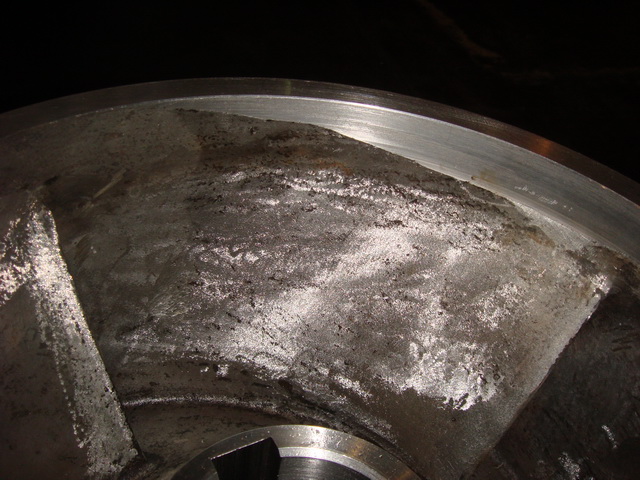

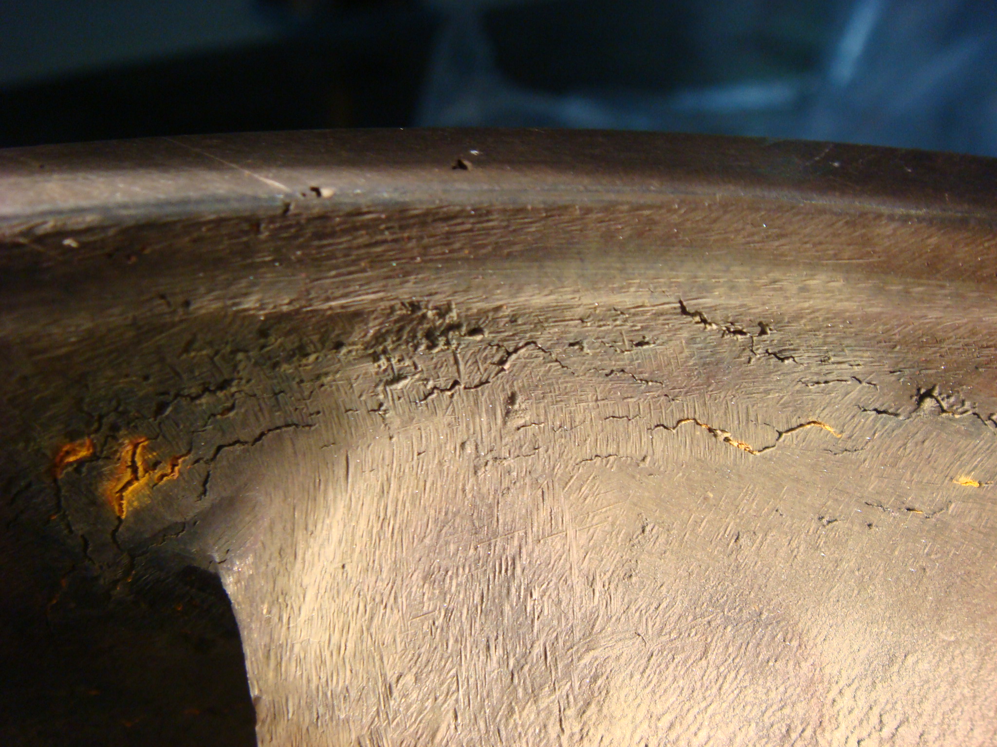

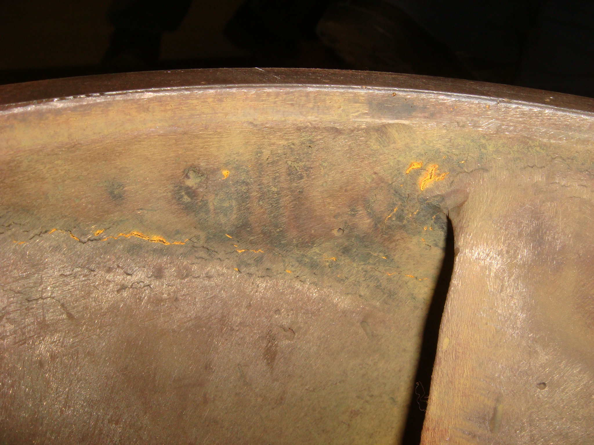

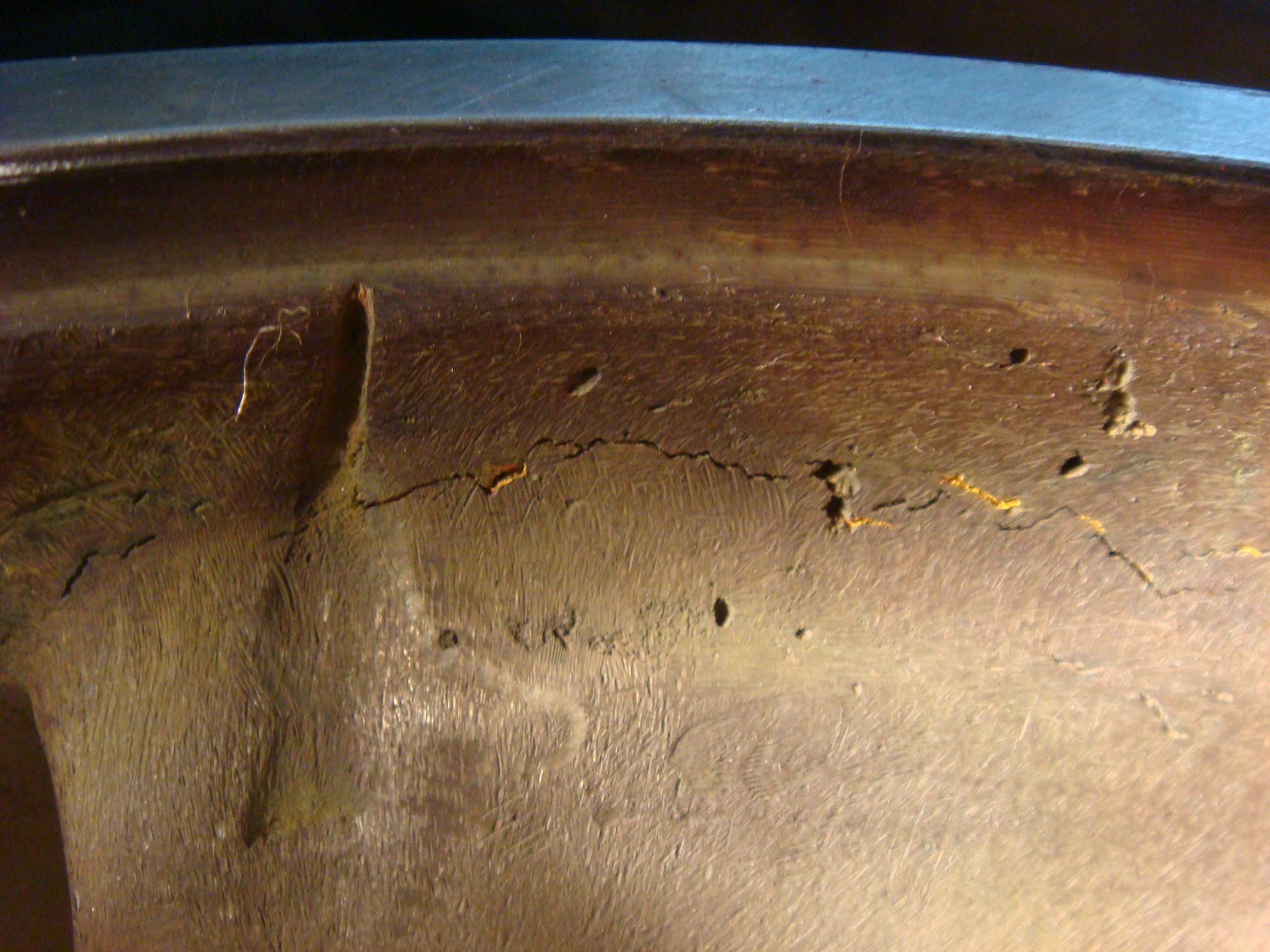

一立式凝结水泵(内流低温凝结水,即除盐水)首级叶轮(直径在30mm)进口边缘出现一圈表面裂纹,向高人请教0 @# f5 |/ B( u4 X1 f. a
1. 这样的叶轮是怎么制造出来的,铸造么?可能有焊接工序么?(很外行,特请教);5 Z" ^2 V  s( P. b$ D' Q( W2 Q
2. 这样的裂纹是怎么产生的?铸造缺陷么?汽蚀么?我将如何分析呢?[localimg=400,300]1[/localimg]

通过楼主提供的图可以肯定该叶片是通过铸造方式制造出来的。( j- J4 k( b2 `6 a
形成裂纹的原因有两个,一个是铸造时进口边缘处有缺陷,成分不均匀,部分区域有夹杂(图中点蚀区域);另外一个原因,叶片转动排水时进口区域受力,和盐水共同作用形成了应力腐蚀裂纹(裂纹沿着圆周方向分布)。

此凝结水泵叶轮是经铸造毛坯后机加工而成。从照片中可以看出裂纹和缩孔是铸造缺陷,经除盐的凝结水不具有腐蚀性,因而可排除介质腐蚀的可能性。此件叶片部分较薄,冷却速度较快,这是在冷却过程中形成的裂纹和缩松。
发表于 2008-5-29 12:48:14 | 显示全部楼层 来自: 中国广东深圳
属于铸造缺陷,应该是材料问题.

应该是铸造时残存有很多缺陷,随后使用过程中应力腐蚀导致了裂纹的扩展,可以看一下裂纹主要出现在扇片与外圆相交的根部位置,这一区域应该是使用时应力最大最复杂的区域。

应该是铸造出来的 ,在叶片的根部有裂纹主要是浇注之后逐渐冷却的时候由于相邻的铸件壁厚不一致导致冷却速度比一只造成的
