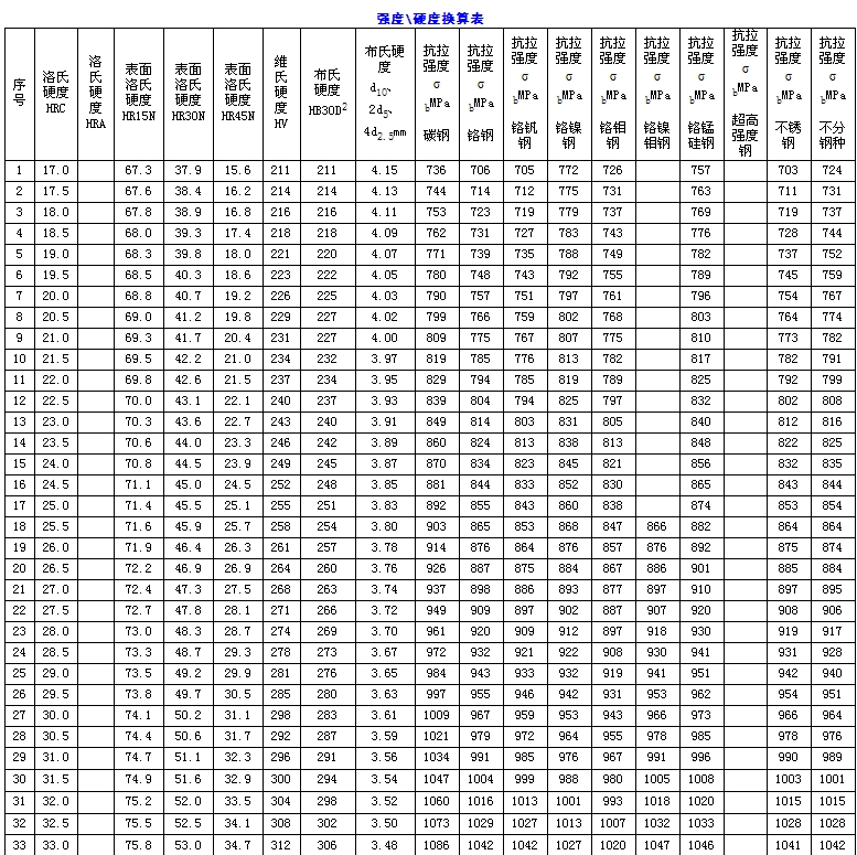

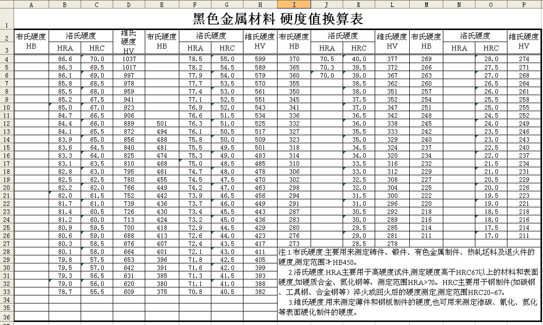

发表于 2008-10-8 17:22:58 | 显示全部楼层 来自: 中国上海
忽然发现自己也有几个换算表,不过我也看不太懂哦,发上来楼主自选!:). `  e$ s- a4 H$ l
1)是htm格式的
7 e! u6 M/ {! U 01.JPG $ F) Z0 Z& m, U! L* A# N7 `
下载:
  S, H) q/ Q( [- b, ? 强度硬度换算表.rar (11.64 KB, 下载次数: 2)
