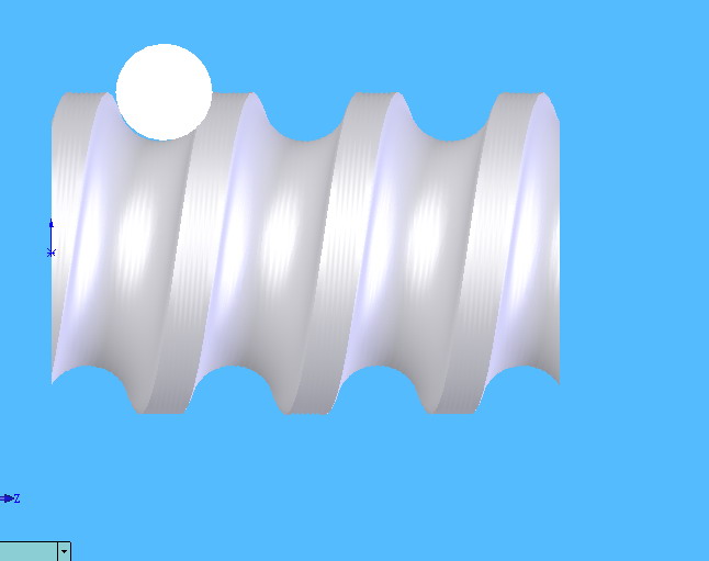

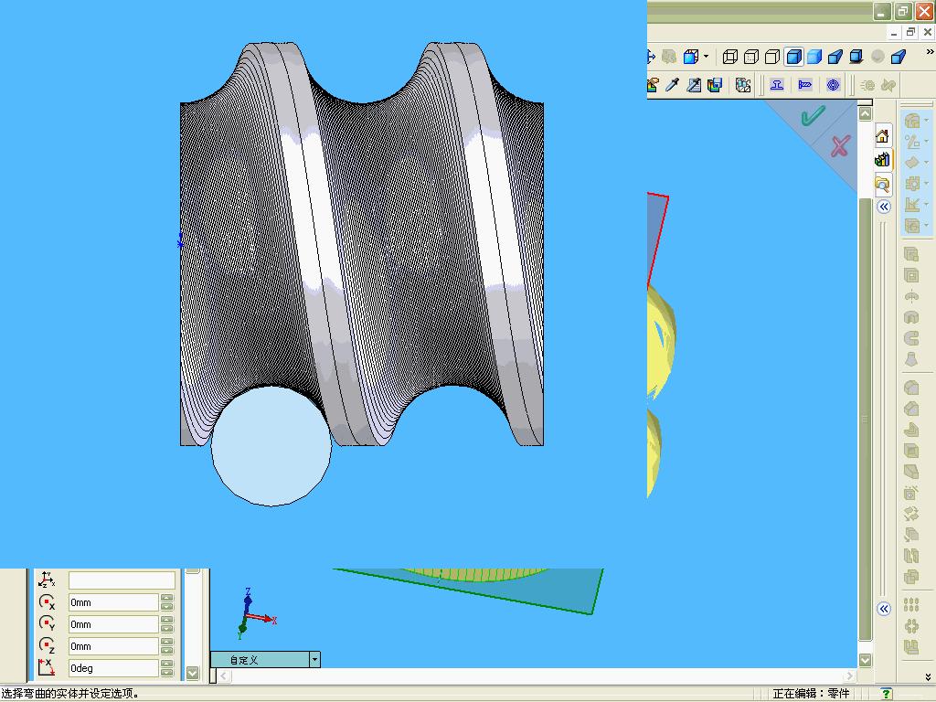

要求作一等速推瓶螺杆,螺杆由一柱体切除一螺旋槽作成,瓶为一小圆柱,轴线与螺杆垂直,与螺杆圆柱面相切,瓶子直径80,螺杆直径140,螺距120.

 楼主| 发表于 2007-4-22 10:47:25 | 显示全部楼层 来自: 中国四川成都
楼上说的对,可我建模不理想,瓶子与螺杆干涉。请各位大虾不吝赐教。* i: j/ M& n& R2 k( z( q

 楼主| 发表于 2007-4-22 12:21:24 | 显示全部楼层 来自: 中国四川成都
见以上图例,瓶与杆轴线垂直但有距离,瓶为圆柱,绝对不是球体。这个问题绝不简单。

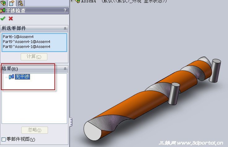

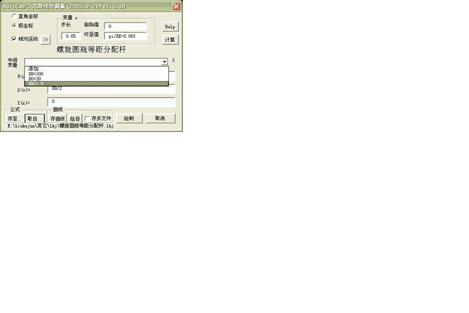

 楼主| 发表于 2007-4-23 17:46:12 | 显示全部楼层 来自: 中国四川成都
终于搞出来了
我只是把公式搞错了,以下是制作过程:) l5 q* l1 G. @4 B) ]% ~
Untitled.rar (702.91 KB, 下载次数: 411)
螺旋圆瓶等距分配杆.part1.rar
1.87 MB, 下载次数: 654
螺旋圆瓶等距分配杆.part2.rar
1.25 MB, 下载次数: 597
chenjun520601 + 5 分享
发表于 2007-4-26 00:19:37 | 显示全部楼层 来自: 中国台湾
在螺竿溝徑比瓶子外徑  大到一定程度時 當然可以避開螺旋角干涉
/ i, w0 V6 f% s/ p樓主螺竿溝弧35  瓶子卻只有30
chenjun520601 + 2 应助
 楼主| 发表于 2007-4-26 18:06:21 | 显示全部楼层 来自: 中国四川成都
螺杆沟不是单纯圆弧
螺杆沟不是单纯圆弧,而最终理论上与瓶体包络,动画中将瓶径从30变为31后,在圆周上有均厚的干涉。
( K8 T( l* K- |+ T4 r当然这其中要使用公式推导求出截面公式,然后利用公式曲线程式在CAD中绘出曲线,作出截面,转入SW拉伸后扭转.
  [; z: L! ]& o: t: s最后作一瓶径实体检查。1 c/ v& ]6 o! L9 p/ o. q
所用的公式的附件中都有。
 楼主| 发表于 2007-4-27 21:18:11 | 显示全部楼层 来自: 中国四川成都
再看一个例子
通过修改公式曲线参数KK从1.5到2.5(即从螺距1.5倍瓶径变为2.5瓶径)
# h* q* W' j( I. A6 l' I+ ?在CAD中绘声绘色出曲线,导入SW 中,此次使用扫描切除圆柱的方式生成。将瓶径从30改为30.1后,瓶体与螺杆干涉部分基本上反应了螺杆与瓶的接触线。
chenjun520601 + 3 技术分享
4 ]/ {" a, F/ U- X

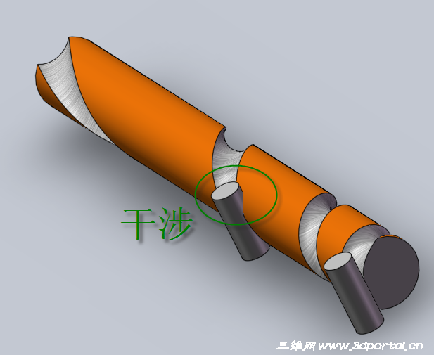

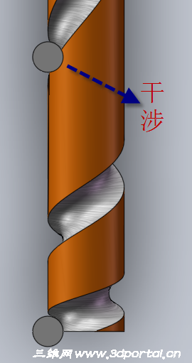

- I( ^9 u: U; D7 o7 `- T; Z当然这其中要使用公式推导求出截面公式,然后利用公式曲线程式在CAD中绘出曲线,作出截面,转入SW拉伸后扭转.
" E' ^: E0 d6 o( M最后 ...
5 G, M2 |( M1 T9 `scliukejun 发表于 2007-4-26 18:06 http://www.3dportal.cn/discuz/images/common/back.gif
5 q0 }5 j9 d$ ^: N4 Z正如楼主所言,绝不是像螺纹那样简单的螺旋槽,下面两张都是错误的,螺距越大干涉越大,我用一个变螺距的来说明一下
2 F0 q* t% V1 y# S* a: i 1.png
7 x0 {0 V% K6 E3 B

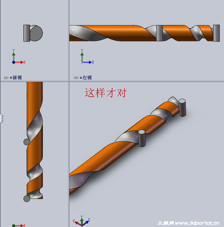

发表于 2010-6-4 15:23:42 | 显示全部楼层 来自: 中国江苏泰州
这样才对' l4 r8 c) {# [9 r# v/ P
# m2 I0 r) P  _ 3.png 3 x5 S; l: H7 H, ~! {2 p
. ^; Y. h5 _3 D: @9 W" W2 q 4.png
chenjun520601 + 3 技术讨论
