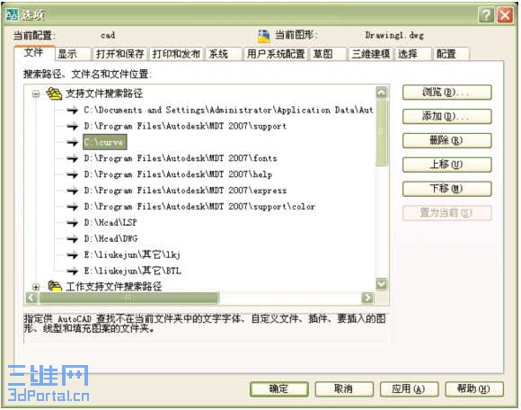

2.       AUTOCAD中执行工具->选项”options”命令,如图,依次点添加”,”浏览加入”C:\CURVE”$ X! T' T; G/ g
1.jpg   [9 n: w& y+ @3 @1 r0 B3 A

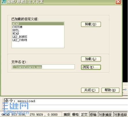

8 Y0 Y) {  A1 G& {9 p, `" X' @; O3.运行”menuload”命令,出现如图对话框,浏览”C:\CURVE\CURVE.mnu”后,点加载
* R, C+ `# Z  Z9 @ 2.jpg 6 b6 r5 o$ V+ a$ w6 w% F8 _1 n

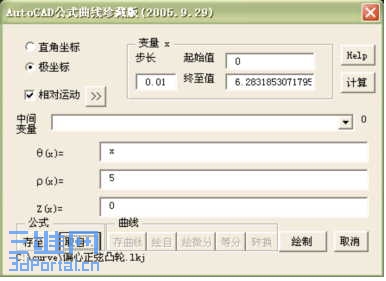

4 n( f$ M( v! O4 I% ?出现图示按钮.点击之则运行1 c8 \) Z5 b5 }  K$ H  k* _) [
) Y9 {+ v8 ]2 l' r+ |9 @( ^
& I/ {' \% R  x& F3 f( l点击取自..”4 ?( j* F" }5 R8 N
7 x; a5 S$ X1 @2 N选择偏心正弦凸轮.lkj”,”OK”  @% I2 `% J1 P% Q! H- m- G
6.jpg 6 H2 y5 Z$ @6 s/ `9 l( R

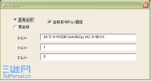

点相对运动傍的”>>”钮,出现9 u2 Y' I% ?/ i, i  a  L) T
3 M4 D4 d2 q6 c" I
7.jpg 3 B% j5 ~+ T( R

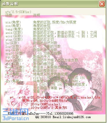

! s- m4 Q: t" e: i”Help”; b  z$ l% e' ^1 a# u
8.jpg : P7 l( U* Y0 W2 u+ K0 O! C
. W* S. `/ y, r8 y' f4 O出现函数支持窗口9 B' t8 Y2 W$ o" }) S' h, t
绘制& c" Y9 i' ?% L- K
. O- E0 H% F( S出现一类凸轮图形.; p. Z+ G! S+ K' ^2 O+ w0 Y% P
