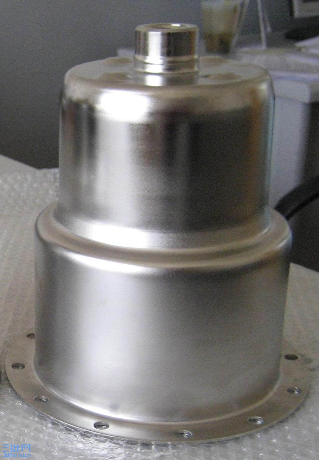

下面是我上传的照片,零件材质是不锈钢304的,我们做样品的时候采取的是拉伸+退火成型,但是零件的壳体内部的拉痕很严重,成型后即使是采取研磨效果都不好.我想请教这里的各位知道的高手师傅指点一下,生产这样的零件最好的工艺是什么样的.谢谢.% b( O( n4 u' q! I6 C4 Q

楼主能具体的说一下是做什么用的吗?
发表于 2007-3-30 18:27:23 | 显示全部楼层 来自: 中国云南昆明
另加工一个直径上加0.05~0.10,粗糙度0.4的模芯,并通过加热进行二次热挤压成形.应该可以弥补前拉伸所产生的缺陷.这是我个人的一点想法.

发表于 2007-3-30 20:34:32 | 显示全部楼层 来自: 中国江苏常州
两个办法!!!!!!!!!
我有两招!
  s5 P+ i1 y5 Z+ h% r第一,为什么看不出外圆上有拉毛的痕迹????????
8 D- B- s+ @: R: o( M3 l你可以夹外圆,上磨床上磨,只要是壁厚允许.
% v3 ~; |/ P5 O2 [3 a: Z  P第二.拉毛的主要原因是物料与模具的胶合,模具必须具有高硬度,高强度,高表面粗糙度,另外加点油有好处.

这工件2次是拉不好的,要退火多次热拉成型,且凸模光洁度要高,凹模口处R不能小,光洁度也要高,每次拉伸的凸凹模间隙要合适,在拉伸时加油。完工后抛光。不过,这样做难度很大,那可以把第3层的小凸台的那部分另外做,做完后,用亚弧焊连接(要工装定位)再打磨抛光。

谢谢楼上的各位师傅的指点.这个产品是国外的订单,我也问过国外的制造商,人家说是cold molding 一次成型的,他们的产品看起来外表面和内表面完全一样,一点拉痕都没有.

拉毛的主要原因模具材料有关系,模具必须硬质合金,另外加点油或是肥皂漠,痕迹可能小些

一、解决产品拉痕的产生,应该将产品在拉深时,加拉深油。
# o  D; W1 v2 l3 K" R. Z二、如拉深后的产品,还有拉痕现象,可将产品进行抛丸处理,可以解决表面的拉痕。
userkypdy + 5 应助

可以尝试采用旋压加工。# ^( m3 z+ g$ w9 H! Z. d7 E

楼主的图片也没个参照物或简要的尺寸说明,看上去挺大的,但究竟?4 Z4 c8 x6 K( j2 H( Y- B& V
看的出最小的台阶是焊上去的,四个均布凸台就是为了防止焊接变形.如果很大的话,精密浇铸肯定不行,容易变形.
 楼主| 发表于 2007-4-5 18:00:23 | 显示全部楼层 来自: 中国河北石家庄
对,最小的台阶是焊上去的,这个高度大约是210MM,底面最大的直径是206MM.
