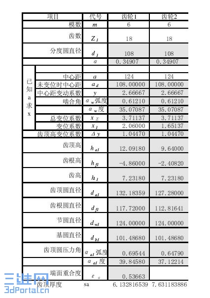

我们有一批活,可是只给了几个数据。不知到怎么加工了。' k; E5 B( f& a
模数为6 。齿数为18 外径132
* |! l, E0 K* A" N& F& t和它咬合的一个齿轮 模数为6 齿数为18 外径为 127
+ g" n) l- Q2 h9 c2 f那齿轮个部分的数据怎么算阿?
0 m( u4 h) K' `4 e1 [1 ^1 M9 Y8 N能帮帮忙不?; U1 Z+ ~1 d7 N) t) W
中心距?齿全高?公法线? 和跨测齿数?9 C$ V  o0 w" }4 [9 F! c
+ N$ z; q/ h# x, H+ V
因为看到了实物模数为6 齿数为18 外径为 127 齿全高是13.2。请各位帮忙算一下。是模数的问题还是别的原因。

中心距?齿全高?$ I; I5 g" q! m3 A/ }1 Y, r
中心距=108
+ r7 c4 `9 t" q! H( y齿全高h1=12/h2=9.5
发表于 2006-12-12 12:33:18 | 显示全部楼层 来自: 中国甘肃兰州
着急吃饭。
% c1 p. |5 a, S& S计算后其数据应为
0 ^- v/ A7 |3 }, v' L  |. W. O0 c9 N( E; k# A! Q8 p1 X3 A
中心距=108# u* U. Y! ^% o+ b7 {& O+ g' U
齿全高h1=17- q  Q; o" o! X$ K8 v
h2=14.5
chinajim + 3 应助

$ B9 ^( {1 p# Z/ j  A& _晕哦!估计没人做的出来M6,齿全高h1=17齿轮!而且中心距=108,两个齿轮外圆又大怎么啮合!% ?- A- [' a, a3 L
我的理解理论中心距=108。至于其他的我也算过呵呵,不会是机械妹妹想考大家吧!
) W. B4 c* s8 e2 n- P0 _6 ?6 P因为两个都有变位,所以是按角度变位齿轮来计算!由于有齿顶高变动系数的影响
+ C+ U) e# V- k. z& Y5 ^6 T0 O我的计算:1 ]2 J( ?; b8 w( y% U
小齿轮基本参数:      M:6  Z:18  α:20°  β:0.°  X1:1.547: Y; h- O0 y' O" q; h
大齿轮基本参数:      M:6  Z:18  α:20°  β:0.°  X2:1.964

可是我也晕了,全齿高:7.71412?????????端面啮合角34°35′ 30″????????" c3 ^4 I% P( a! [. y% D
# r: Y, C7 n7 C! Q这个变位系数和太大了(两齿轮变位系数总和XΣ:3.511)??????
; U4 [8 D5 g# s3 P4 e虽然这样齿轮倒是还可以转!^_^7 M# a! K# z9 t. D
机械妹妹会不会模数有问题???????数据有没有搞错?
2 U& j' p7 O5 h' k0 ]. }, C( W, L5 L
[ 本帖最后由 lalawo72 于 2006-12-13 03:21 编辑 ]

 楼主| 发表于 2006-12-13 13:02:40 | 显示全部楼层 来自: 中国河北唐山
感谢!
谢谢各位的帮助,就这么点数据。我也正发愁怎么弄呢?我没考大家。
发表于 2006-12-13 13:45:48 | 显示全部楼层 来自: 中国甘肃兰州
根据经验计算的数据,没有按公式计算。我想公式不能计算。中心距为117mm好。
& n$ g# @% l# S- ?我认为这是高变位齿轮,并且拉大了中心距。因为不是标准齿轮,标准刀具是无用武之地了。2 y0 `7 f3 f  `4 e$ R) S1 R
外委应有图纸,或有实物。损坏齿轮也可以测试复原数据。请向委托方所取原始条件。

 楼主| 发表于 2006-12-15 10:57:27 | 显示全部楼层 来自: 中国河北唐山
大家看一下!
我有其中一个齿轮模数为6 齿数18 外径127  齿全高13.2 。请各位帮忙算一下。是模数的问题还是别的原因。
发表于 2006-12-15 11:09:30 | 显示全部楼层 来自: 中国上海
估计这个齿轮是径节制的齿轮,径节=4,相当于模数=6.35,最好测量一下公法线长度(标准的应该是跨2齿,48.46)。如果是美国的,它的径向间隙系数c*=0.157,齿全高计算结果是13.7,和你的测量结果比较接近。% @+ ?/ u6 {& n6 o9 v0 r5 Z/ A
$ [& ~, A* |* o" R+ h6 Z《齿轮手册》的《齿轮测绘》一章里这方面的数据比较多一点,可以参考一下。

发表于 2006-12-15 22:06:09 | 显示全部楼层 来自: 中国甘肃兰州
按新数据计算后齿轮几何参数应为
# u: V, f' l, A# _' U  模数(法面模数) Mn=6
  i/ a6 I) Z' g# |5 g; o0 P6 b  齿轮1齿数 Z1=18
0 F/ ?3 e% g' S. N0 Q  齿轮1变位系数 X1=13 O2 D2 w5 `& M/ o9 O5 X
  齿轮2齿数 Z2=18
) B1 `8 X5 t5 ]" n5 U  H) U  齿轮2变位系数 X2=0.584
9 b8 m4 k  G7 t% O. Y  总变位系数 Xsum=1.6
& y1 L7 a4 D- e! O3 B- E: T8 n4 ^) i  标准中心距 A0=114.4  (mm)' l  B# ]" H0 i2 z. g7 L
  实际中心距 A=117.5  (mm)3 R% q. m6 y2 F; }6 c4 \7 f
  总重合度 ε=1.59692
& }; ?, f! o/ U4 V2 a
5 H( i8 r0 @+ B0 W% D' ]' |  齿轮1齿顶圆直径 da1=132  (mm)' l7 F8 a2 L' `$ Y4 B( l& \
  齿轮1齿根圆直径 df1=105  (mm)) ]+ j7 u# N: W
  齿轮1齿顶高 ha1=12  (mm), f; j# n/ o9 h6 R( s/ W1 z3 g$ j* A
  齿轮1齿根高 hf1=1.5  (mm)
6 H, m5 _4 O- \% U; i- \       齿轮1全齿高 h1=13.5 (mm)/ Z6 I. h. O- E  X6 E
* y' F5 V% l8 N: ?5 c  x7 r  齿轮2齿顶圆直径 da2=127.008  (mm)6 i% X. ^  h# X: k
  齿轮2齿根圆直径 df2=100  (mm)1 e4 B, Q( J  F  R5 R
  齿轮2齿顶高 ha2=9.504  (mm)
: S, e- b7 \8 R& l% a" E  齿轮2齿根高 hf2=3.996  (mm)) M$ X4 |9 x! }; x. \4 ]
  齿轮2全齿高 h2=13.5 (mm)# s; A  m9 L& t9 Z
# {. l5 c  [$ y4 L( G6 E  齿轮1公法线跨齿数 K1=47 ~+ W% I- n9 R: `
  齿轮1公法线长度 Wk1=67.612  (mm)
* J) d2 W& A  d% e% q# G3 @7 `
6 P. [$ K0 d' x* k" q* a3 w9 o  齿轮2公法线跨齿数 K2=3
: Z. P3 B. B& J8 F' i, `5 r  齿轮2公法线长度 Wk2=48.191  (mm)
9 {6 y9 P9 V! [1 d还是我的观点。高变位齿轮,拉大了中心距3mm。
/ E' O) z) a8 {0 I% M+ ^不知齿宽,不知功率,所以不知材料,不知弯距、强度。
5 w0 U+ t6 t) _% x+ p: c0 ]. s4 B9 Z$ R5 q0 X7 \& T: k* p4 I

发表于 2006-12-16 02:40:34 | 显示全部楼层 来自: 中国四川成都
原帖由 机械妹妹 于 2006-12-15 10:57 发表6 r. B$ K; B2 Y# R: k- Y8 W
$ j3 P( ]2 O8 m4 ?% Z" l有了实物就好测了!就按单个齿轮测绘!无非就是测量个公法线W3,W2后计算基节与基节表对照,确定模数和压力角!用公法线推出变位系数!呵呵,我想多半是M6!. l2 J  J5 o5 {, R6 \
再次申明:我不认为两个M6,Z18的齿轮相啮合!
0 \  t' J+ I" C; m4 i8 C0 g4 [/ T( ~4 }; K% }6 ~
[ 本帖最后由 lalawo72 于 2006-12-16 02:59 编辑 ]
hero2006 + 3 技术讨论
