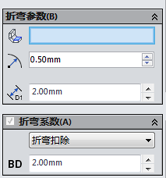

我们现在机械设计,越来越多运用三维软件来设计。钣金件也是我们很重要的件,占整个零件很大的比重。我们设计好的三维数据,如何导入CAM软件来去编程呢?
今天,作者要运用Radan,我们之前熟知的最强大的钣金制造的CAM软件,以solidworks为例,来导入三维数据文件,直接展开得到展开图,进行排样。

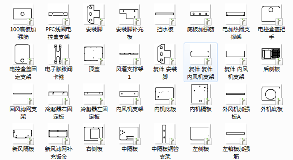

1        Radan导入solidworks装配体模型
①准备好solidworks模型,并填写好相关参数,主要包括选择材料、折弯角度、厚度、折弯系数(K因子、折弯扣除、折弯系数);
图1
图2
