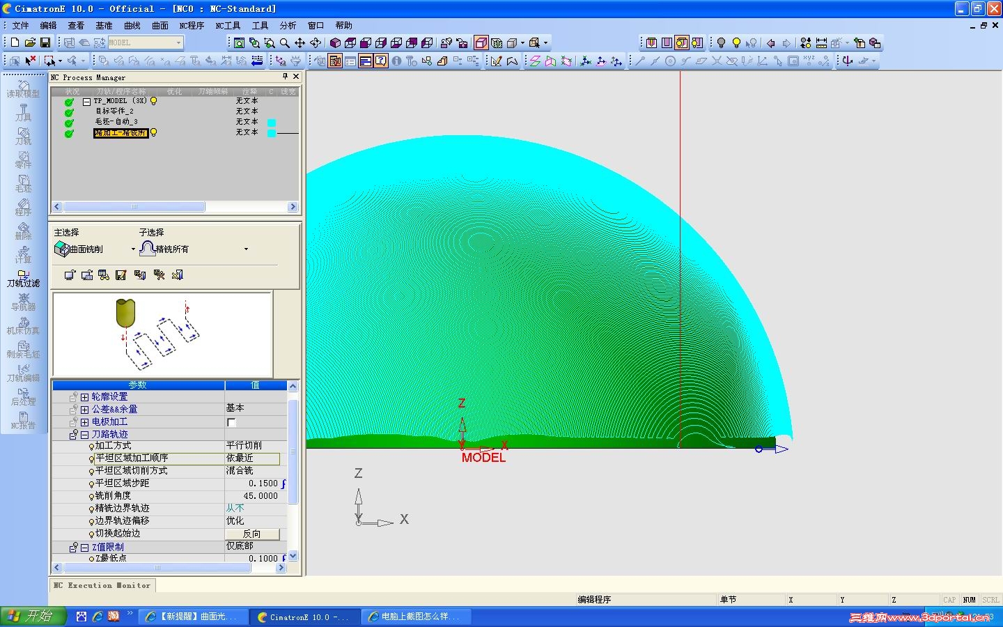

曲面平行45度铣总是有距底面4或5cm就不往下铣的地方,是怎么回事呀。还有能不能像UG那样按曲面算,就是陡的地方刀路密一点,

无图无真相,建议上传效果图和参数图,

边界设置为点接触就可以

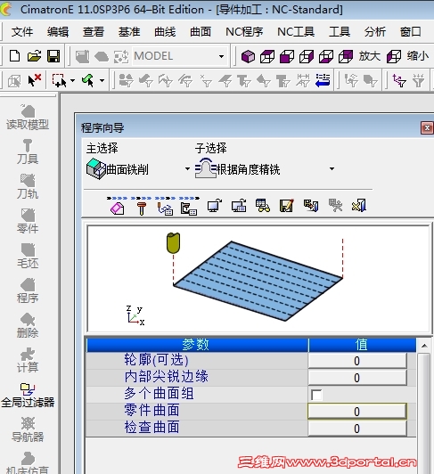

陡峭的地方,打开层铣(等高轮廓)。即使用根据角度精铣。2 }6 }* B7 O$ n: X3 H
零件曲面--开启自动边界。即使用接触点边界。
7#
发表于 2018-3-27 11:39:04 | 只看该作者 来自: 中国陕西西安
零件曲面--开启自动边界。即使用接触点边界0 }4 Z* N  x7 K/ W5 s
