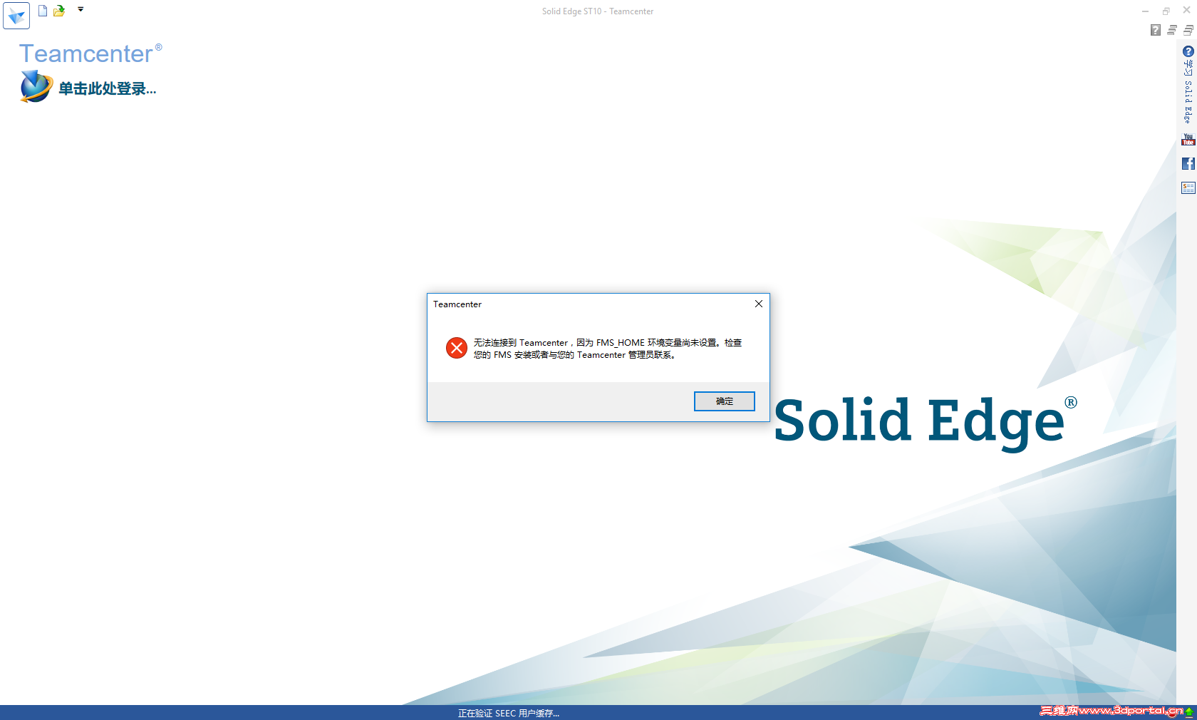

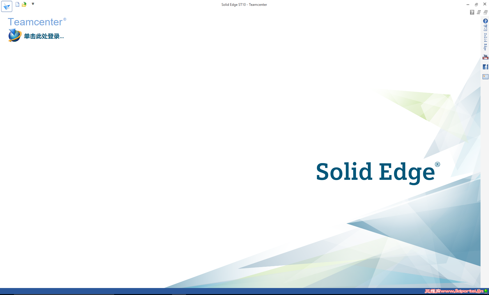

Solid Edge ST10安装完成后,首次打开程序,出现如下界面,进入了Solid Edge ST10-Teamcenter。4 v" l, l0 r2 t* q, I9 I( T
$ U0 P( B4 `2 I9 t
7 Y- |; F9 l- n1 `: P" X点击Teamcenter图标,出现错误信息,不登录Teamcenter无法使用。  h: W$ n- C7 ^& h6 l7 N/ ?

+ e6 t" g* _" U6 n点击最左边的Solid Edge图标,进入管理可以看到Teamcenter默认是打开的。! x4 ~; \5 r- C- e$ F# I; H/ Z
. z$ p+ B# I0 k) d( C9 ?, N3 ]
& h' \& d7 v* \5 `( k+ L+ t$ y1 D点击Teamcenter图标,即可关闭Teamcenter,进入Solid Edge ST10界面。  f" v  b' Z  a' \+ e

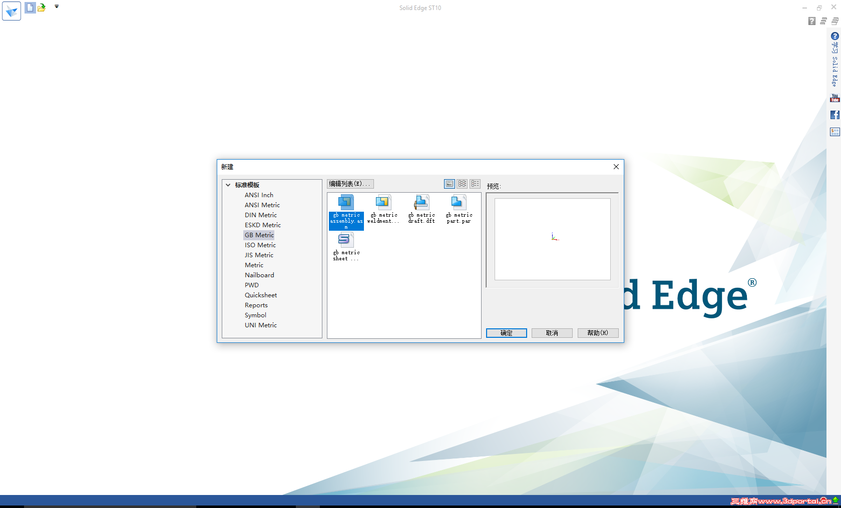

进入Solid Edge ST10界面后,点击新建图标,即可开始正常使用。. X; }2 s: f5 e8 i
" d; b( x( \9 ]+ x$ f
  O7 J6 i3 k  T. g选择新建零件模式,确定,即可进入零件建模界面。
