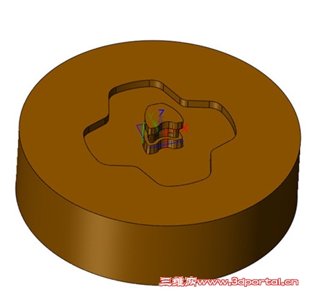

       T型刀是装配于铣床上用于铣削工件T型凹槽、侧面凹槽零件的专用刀具,而在中望3D中, T型刀一样能在设计过程中发挥作用,帮助设计师灵活处理一些工件T型凹槽、侧面凹槽零件等难以直接处理的部位。本次教程我们将使用中望3D的CAM功能完成零件(如图1)的加工,在加工过程可学习到坐标系的建立、粗加工以及使用T型刀等相关功能。
图1

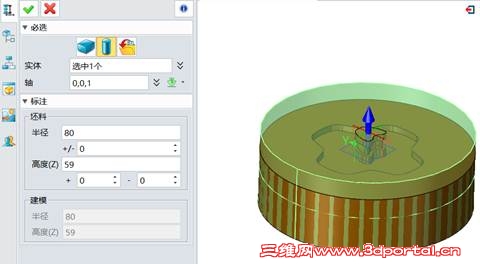

       1.点击添加坯料的命令,选择圆形坯料,设置余量为0,如图3。
图3
       2.添加完成后,隐藏坯料,如图4。
图4

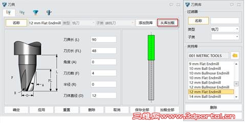

       2.刀具选择从库加载,从刀具库中选择D12的平刀,如图6。如果遇到刀具库没有的非标刀具可以添加到库中,方便以后调用。
图6

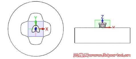

       4.设置限制参数,限制类型选择立方体,Z的限制底部选择加工的最低点,顶部可以不选择,其它使用默认参数,如图8。完成“二维偏移”参数设置后点击确定,不计算刀轨,等待其它工序完成后一起计算。
图8

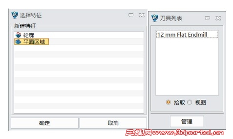

       4.再插入“平坦面加工”工序,选择特征中选择平面区域,并让刀具继续选择D12的平刀,如图12。
图12

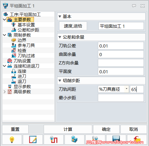

       5.设置主要参数,刀轨公差为0.01,曲面余量为0,平面度为0.01,刀轨间距为65%,其它使用默认参数,如图13。完成“平坦面加工”参数设置后点击确定,不计算刀轨,等待其它工序完成后一起计算。
图13

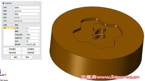

       1.插入“轮廓”工序,凹槽的轮廓特征,如图14。
图14

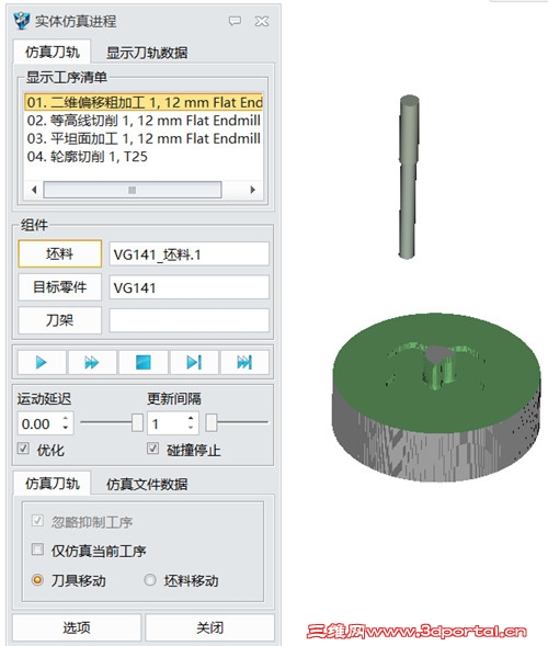

       选择所有工序计算刀轨,完成后使用实体仿真检查刀轨有无过切和漏加工,如图17。
图17
