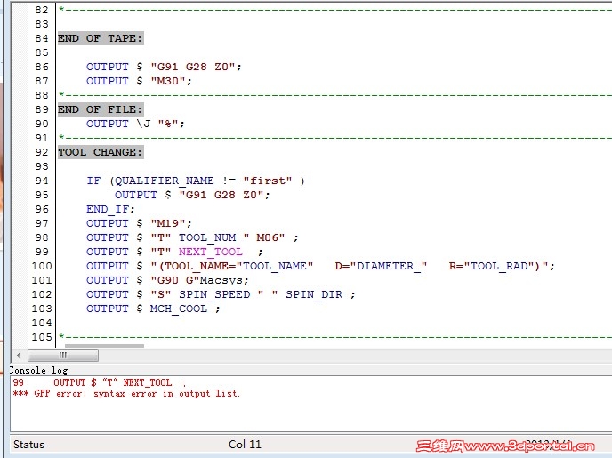

如题,不知是哪个参数或者命令,请高手赐教

发表于 2013-1-4 19:58:57 | 只看该作者 来自: 中国广东广州
( c' [5 n9 s5 K5 ^* R9 J) D; w
7 Q% Z) {: i  ]& q7 LGPP2手册第90页有说明.
* _& E9 j8 y0 D5 [, S
2 ?  [) p9 i* K& V6 |- j: K3.3.8 Tool Parameter Functions 刀具参数功能
" d: ?) S$ C& q2 r3 v" oGPP2 支持三个指定的功能,它们返回任何刀具变量的值(第一把first,最后一把 last和下一把next).- W: ?" ?6 ]  X8 v8 y
FIRST_TOOL (<tool-variable>) // 运行的第一把刀0 ]) i5 E1 p6 M5 p  z) y2 W8 A- T
LAST_TOOL (<tool-variable>) // 运行的最后一把刀) }- T/ q0 D$ a7 i
NEXT_TOOL (<tool-variable>) // 下一把刀0 U) m8 z7 A) m( q' z
NEXT_PROC_TOOL (<tool-variable>) // 下一程式的刀具3 m. Z" c- V4 o+ j0 g+ l, e# A5 R$ N
刀具变量可以是用于CHANGE TOOL 块中的任何系统变量(例如,TOOL_NUM 或 TOOL_NAME).
  ], f: e5 C3 {+ H2 N% z该功能没有一个固定的返回类型.返回的值不是数值型就是文本型,取决于请求的刀具变量. 为了能正确使用,GPP开发者必须熟悉刀具变量的类型.
4 f4 T  b$ g; V9 VFIRST_TOOL (TOOL_NUM) 返回数值4 o+ f  ~4 B1 C- @
FIRST_TOOL (TOOL_NAME) 返回文本# d/ H( y$ w, j3 U1 R0 Y: Z
变量参数必须是换刀变量.使用别的变量(例如, X_CURPOS)将导致编译错误.3 ^' K5 d1 Z) i2 r: ]: D
NEXT_TOOL 和 NEXT_PROC_TOOL 之间细微的差别在GPP操作理论文档中提供了更详细的讨论.3 T! M0 j* g3 @9 m
请注意: 刀具参数功能不能直接用于输出OUTPUT 和打印 PRINT 语句 (这些功能不接受任何表达式). 为了输出NEXT_TOOL(TOOL_NUM) 加上 NEXT_TOOL(TOOL_NAME),应使用以下代码(假设 Str 是一个字符变量):; L7 p" e6 w- Z) G3 Z
Str = STR_FORMAT(NEXT_TOOL(TOOL_NUM) + “ “ + NEXT_TOOL(TOOL_NAME); OUTPUT Str;

 楼主| 发表于 2013-1-4 17:58:22 | 只看该作者 来自: 中国浙江宁波
可能方法不对,报警,我在gpp2-sysvars.txt 里找不到这个next_tool 变量,二楼的高人您是在那个文件中找到这个的

发表于 2013-1-4 19:18:37 | 只看该作者 来自: 中国江苏盐城
我的方法是先在前面加个
- W6 H. D7 \; Z+ P3 tFORMAT (SEQUENCING) NT;1 N: d4 U2 p+ p/ W6 s- L
。。。。。' i- ]: w+ R# }9 _6 R) L2 j6 b$ F
然后在后面给个& p( Z6 {" y" z" d- t
          OUTPUT \J "T" NT " ( Next Tool )";7 M/ s* W3 ~' {% W! u# D6 Y
这样就能实现备刀的功能了
4 l+ R4 V3 f/ E. s我这个 ( Next Tool )只是备注,变量是NT,这个NT随便你自己定,你叫它是小猫小狗都可以
) k8 C/ L1 O/ g: C8 W0 o

 楼主| 发表于 2013-1-6 16:13:45 | 只看该作者 来自: 中国浙江宁波
谢谢 80597690 谢谢 zbhouin 谢谢 华英雄love  谢谢 密密麻麻  。7 g# J7 a$ E. c4 D3 S
. b+ k: A7 d/ @果然是要自定义变量,问题已解决5 ?6 T9 j5 w* h$ E5 W
