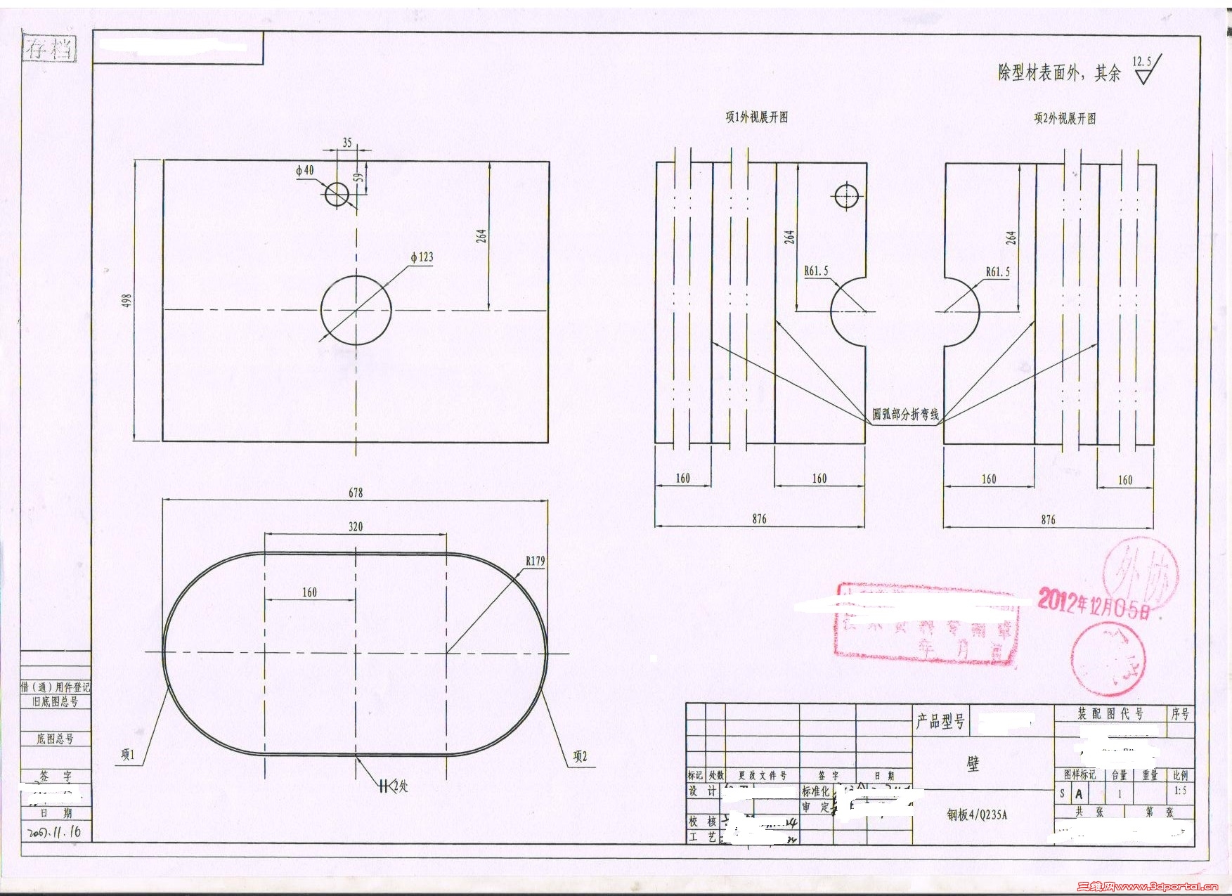

[已解决] 怎么卷制这个椭圆形的筒

8TK.051.8910.1 壁.jpg 最简单的方法,最小的投资
发表于 2012-12-13 07:50:35 | 显示全部楼层 来自: 中国山东济南
批量很小的话可以用钢管做芯手工卷制并焊接后再整型;也可以买管管剖切后焊接。

谢谢,批量不小,而且不允许用管子剖切焊接,要气密性
发表于 2012-12-13 21:27:57 | 显示全部楼层 来自: 中国广东东莞
做台简单的3棍卷板机,可正反转,压辊中心高可调。在钢板上用mark笔在圆弧半径开始、结尾处画上线。反复正反转,反复调压辊中心高直至尺寸大致相当,最后手工调整尺寸。

9 F9 a2 q" x+ z; e1 a/ Q6 `9 `1 q- X做两个半圆模头,中间用斜楔,压入后楔形垂直压下使半圆模头向两边推挤应该可以,然后用校正模压平。推挤行程可能有点长,可以先用大角度增速推开再用小角度最后成型。
发表于 2013-1-8 13:07:57 | 显示全部楼层 来自: 中国广东汕尾
按图上R做好R磨具(2个)油缸或千斤顶一个。按周长卷圆以后,加热到发红状态,R磨具放入环中,左右对称,中间放油缸(或千斤顶),撑到图纸尺寸,冷却。完成。

可以做个简易胎模 在油压机上 每段压2次至4次 成形后略调整 可以适合较大批量

按图纸的意思不是项1和项2分开做,起圆弧之后再焊接么?圆弧处对圆外形要求不高的,折床都能折出来,或者就开一副冲圆角模。

分成左右两段下料,在卷板机上卷制半圆弧部分,160mm直边扳直,两段对焊,整形至合乎要求。

7 X: F1 _6 M  Q  N0 q5 s1 p看图纸意思  好像是分开2半  滚圆  焊接  再打磨整平而成的吧

同意楼上的看法,从图上看要求两半个,然后焊接起来,这样比较简单一些,没有显示板厚,可以用油压机或是三滚卷圆机作两边的圆弧,再对接整形就是了

这东西常规采用:管子分开+钢板 拼焊;
0 Z3 {. Z1 C' U如今这管子半径为非标,那就自己卷制。
