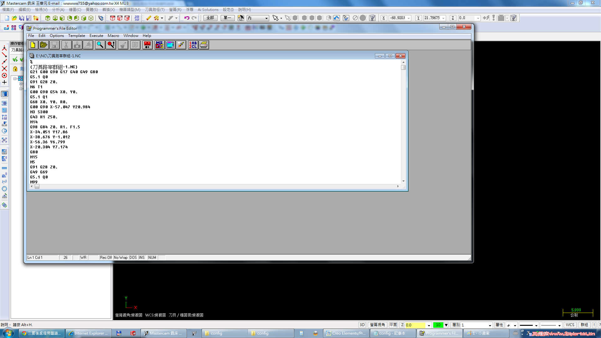

請問紅色部分的N碼如何改成N1.2.3.4.5~不要有後面的05 p( w- A# q0 O: P. D  j! |, L* m
紫色部分是攻牙~如何改成F1.5(牙距); Z8 S# Y' d1 a+ _6 R
附上文件~請高手幫忙~改很久都改不了~順便告知要修改哪邊~謝謝

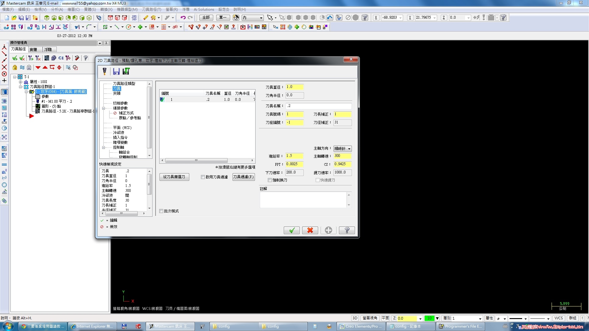

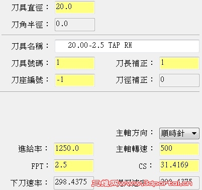

9 W* w$ |0 c; a將進給率打1.5," F" I% y- m* L0 D
$ T, Q3 X: m( g, u3 L3 Y4 J5 Y1
4 y/ w# h$ w9 W6 K; h, I+ l
" ]# [7 |( Z8 m8 g7 w; W0 l$ z
, b# N$ U) h/ |. c 1.jpg , S* N( @/ n7 q; U1 |  e! F
9 B* d( ~# s8 L( X* T
( X$ @/ I, O  L' ]輸出後處理就是 F 1.5

如果正確的話F值應該為圖中的FPT值吧

发表于 2012-3-27 15:20:32 | 显示全部楼层 来自: 中国福建泉州
9# assib2 3 Y" i2 S; e  K  I2 B; G- q5 _
额~~~~
+ s7 j) W% o8 v' i2.5  将pitch = n_tap_thds这句放在攻牙循环前
发表于 2012-3-27 15:30:38 | 显示全部楼层 来自: 中国福建泉州
另外你要输出N1、N2的话
1 `( n3 d$ r1 V9 i& w4 }你要将第一个刀路的初始序号seq设为1增量也设为1,后处理就不用改了. S$ h& f8 N' h6 w# o6 P, I! N7 D
自己的后处理也没摸清楚吗?
路过不买 + 2 应助

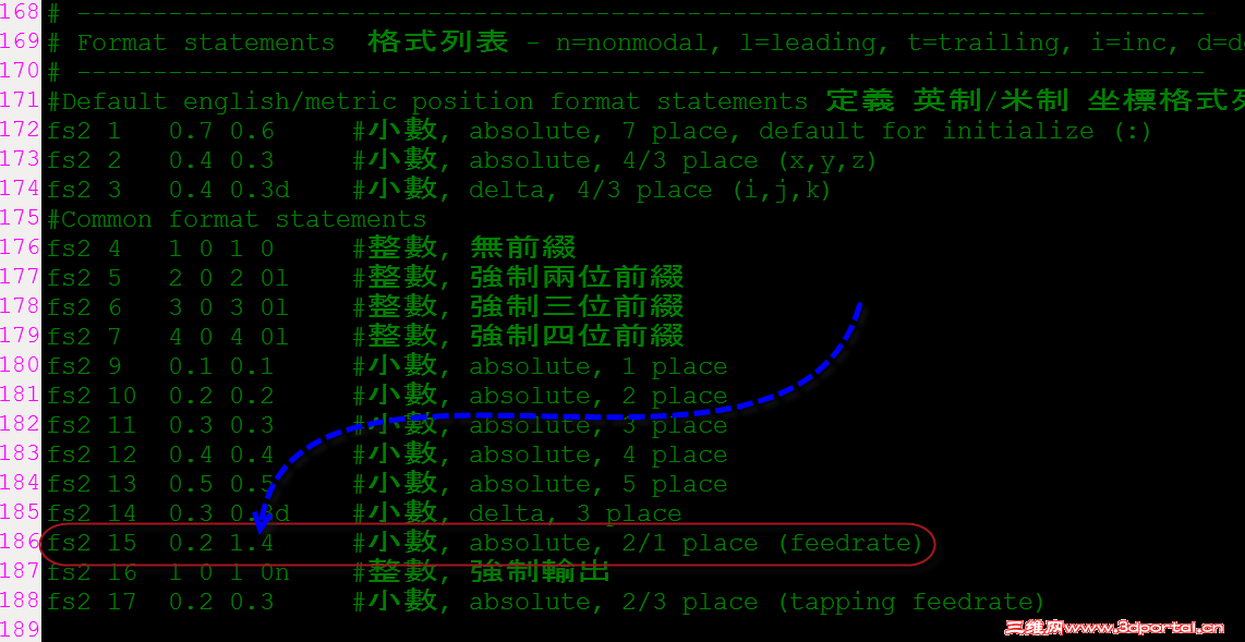

3 ?# S1 T- z! H2 I+ p% T后处理器.......仅改 F值,小数点后输出到几位数…
. f: M2 @# k9 e2 ~
+ ]9 N, j( @; iX6版本的…
路过不买 + 2 技术讨论
 楼主| 发表于 2012-3-29 16:56:31 | 显示全部楼层 来自: 中国台湾
后处理器.......仅要改 F值,小数点后输出到几位数…
/ q9 T+ f+ j7 x  g
$ ?6 V- u# A  h8 @X6版本的…* T8 \0 f; X3 b7 Q
chicago999 发表于 2012-3-29 16:02 http://www.3dportal.cn/discuz/images/common/back.gif
; P) }1 h# L0 ?0 {% [
" M% e; m( @* o
可以分享一下文件嗎?
发表于 2012-3-29 17:28:58 | 显示全部楼层 来自: 中国台湾
& B4 i* S1 Y" Y( ~3 e) _1 ?) |7 W
可以分享一下文件嗎?
3 z, B% V( H( Rassib2 发表于 2012-3-29 16:56 http://www.3dportal.cn/discuz/images/common/back.gif
/ m2 P  S9 G0 x( j' P; Q
6 M2 L1 d4 f0 k$ n
文件不就是你分享的那个三菱(MITSUBISHI.rar)附件吗!!
8 F+ c  M2 g' |! J' w/ Z+ l$ ~4 O9 E, Q
仅修改 F值,小数点后输出到几位数…,如图8 T/ A' M+ E5 K4 S5 _
0 b' F2 @9 C% O9 G2 {2 b* I其他的设定,X6软件上就可以设定了!
! i: K0 f/ k: z
2 a: l& J5 Y: c# i3 V) X  T! Q MITSUBISHI-KO-1.png

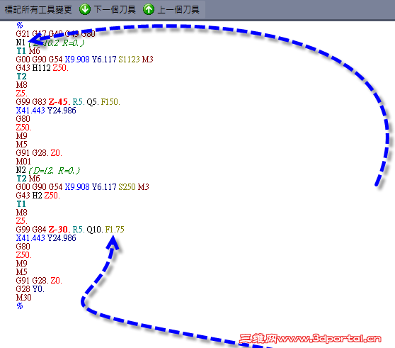

看圖說故事。
. m& S0 s: A" f, Q+ V1.+ z  _/ \: n; L  Y# A3 F
! o( y. T& b7 k8 z! m* k# w6 `
: Z# X$ w7 Q# t! j) A0 b% b
5 z3 i, |- w& |6 ~: [- y. q; L/ x0 C+ \: i+ `$ L
2.
" n/ d  }5 A6 E# @# _- M# |

发表于 2012-4-6 11:27:52 | 显示全部楼层 来自: 中国福建泉州

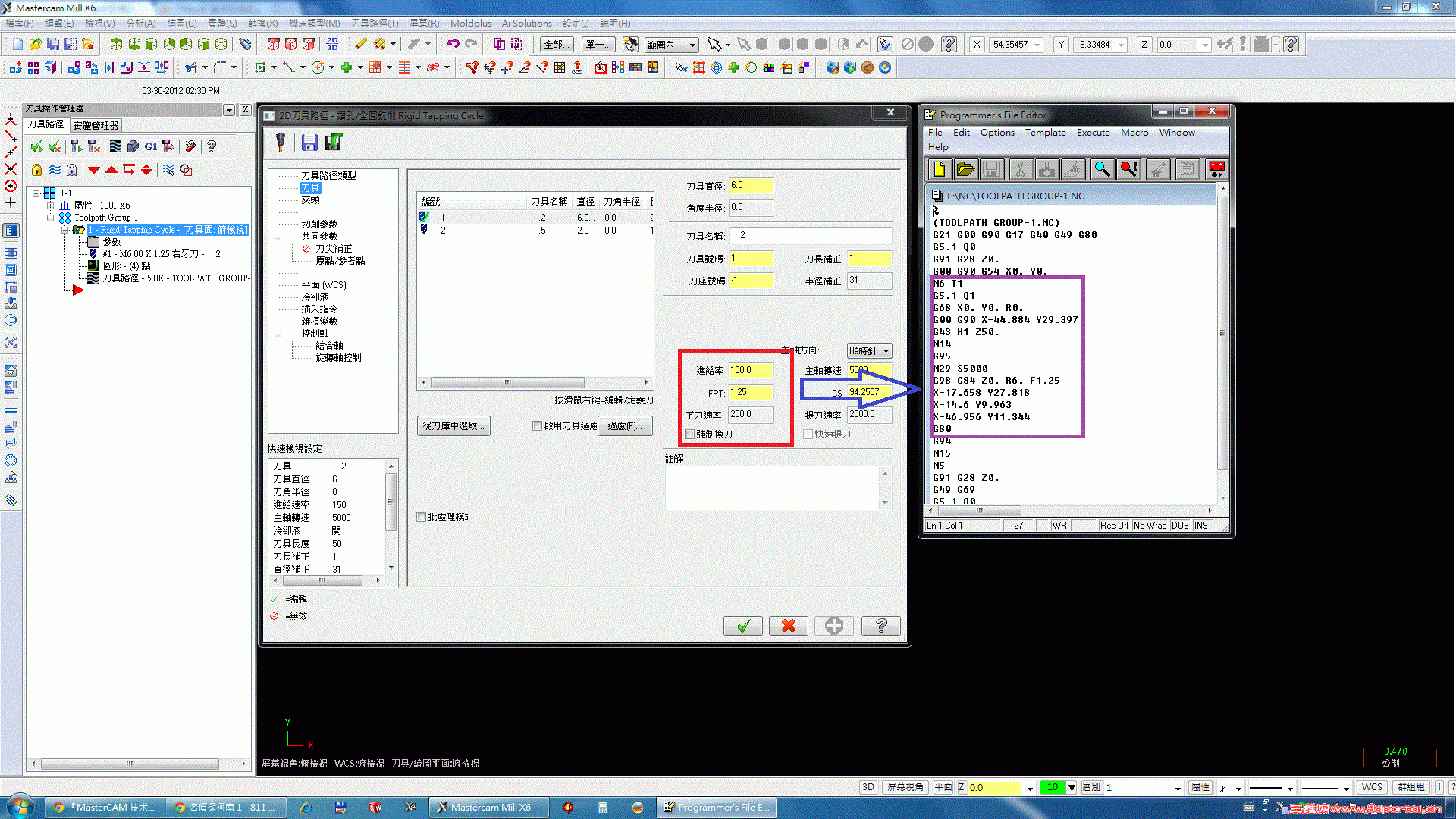

呵呵,出差几天回来,好热闹,感觉是简单问题复杂化了 assib2放出的后处理,要实现他N1..N2输出,对后处理不需修改
# L* F. V# w4 w1 s但是编程时必须要设置好,将第一个刀路的初始序号seq设为1增量也设为1 ; c# v  o) O3 P
8 x5 ~* Q# ]- y3 F1 M# W5 X至于攻丝输出牙距,就要修改后处理了。+ _! E3 s- _. V: [3 [& C; D
也就是我之前所说的那些了将pitch替换feed,并将pitch = n_tap_thds这句放在攻牙循环前
6 [- _( [  h- {$ _这样的话,程序中的F读取的是刀具中的pitch值
" y& R3 A. T5 L0 |4 y; |" t- Q所以,编程时必须将刀具设置正确,也就是要设对刀具的牙距pitch
8 N( l3 @4 u9 q3 E8 g8 a" K下面是改过的附件7 w) _; Z0 e' Q3 w, F, g
MITSUBISHI.rar (14.48 KB, 下载次数: 40)
