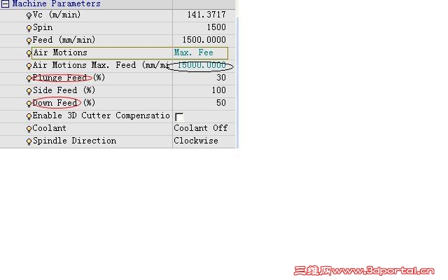

' i: U4 h. i2 F& F& ]1.机床参数里的空走刀连接有快速移动和最大进给速度两个选择,请问除了进给上速度的不同外,它们的移动轨迹有什么区别没?安全性哪个更好?% ^% c3 ~$ d2 W$ ~+ P) ^
2.一直不太理解插入进给(plunge feed)与向下进给(down feed)的区别。比如传统粗加工里的环绕洗就同时有这两个参数,书上说前者是第一刀进入材料的速度,后者是除第一刀外其他Z轴方向向下的运动速度。还有一种说法是两者都是刀具在深度方向进给的切削速度,但前者是为了以某个减速到达切削深度层,而后者的目的是为了达到所要求曲面形状。我不是非常理解,有没有更加通俗易懂的解释啊。" g2 h2 e) `: M7 s5 T: U# J6 N6 d

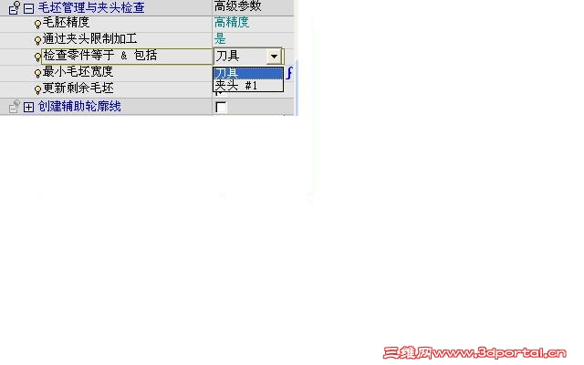

' {3 I/ h( C5 D5 ~9 _+ S5 H/ a3.夹头干涉检查,我一般都用后者选择“夹头”,不明白“刀具”是怎么用的?4 g9 X" q$ @0 R; c8 p

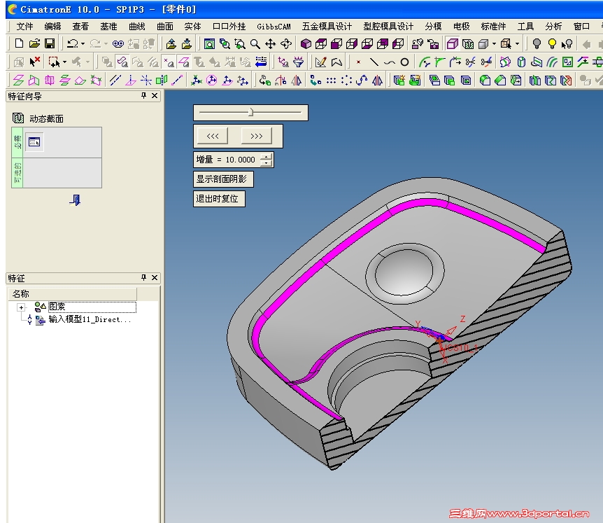

4.有时候两个实体融合不了,怎么融合都不成功,不知道该怎么做。见过一个视频编辑草绘然后退出就可以了,不理解) R) V! {  f2 g$ E+ m$ ~% s% S

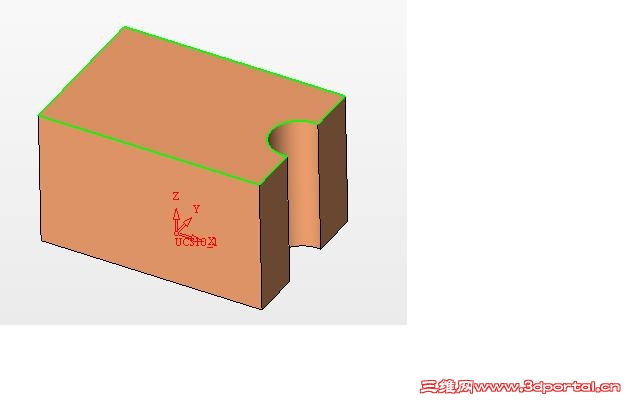

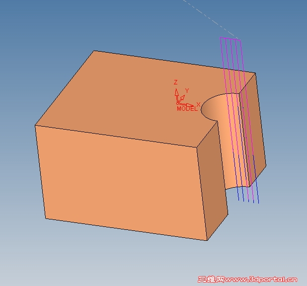

5.用什么方法可以做到插洗,式了好多种没能成功,见图中的那个槽,不想水平洗,想一刀一刀的慢慢插下来。

2 |* x2 v# c! F- ?$ U第3个问题,你设置一下刀具参数也会明白的,铣刀未必是直筒形的。
6 A& R; `. K7 B2 Y第4个问题,融合不成功,就是修改一下尺寸让造成不成功的区域,相交或远离这个区域,所以才会成功。' x6 t' U' c2 {' V& A% X
第5个问题,插铣,是CIME本来就有的一个加工方法,为啥你找不到呢?新老策略都有。

插洗:随便弄了看看一下是否是这个效果5 b4 _% [& I8 r( F! Y1 U

 楼主| 发表于 2012-3-15 12:56:08 | 显示全部楼层 来自: 中国浙江衢州
- W4 t. K7 n$ s' e! v+ n  n( m* c) G$ b0 g0 x3 {5 N
5# 密密麻麻
( Q( e7 N  x2 q% J5 W是这个效果,我用插洗不能得到这样的单线,怎么做到的呢,用钻孔然后复制刀路吗,第四个问题解答下啊,

这个也是网上下的,去圆角之前要缝合成一个实体,但缝合不成功有个面,剖面打开是空心的。$ F8 B- j" i: a+ r

3 X+ W- R! r7 Y+ J& l6 g, QSTEP本身就是一实体,又没有问题缝合什么啊?! x! l: J2 j5 U8 x& a* j! F1 b) g
