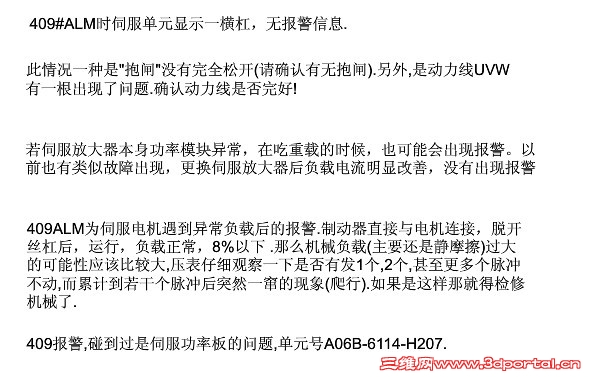

6#
发表于 2012-6-29 23:16:26 | 只看该作者 来自: 中国四川成都
LZ如果你确定409问题是伺服电机的问题3 T0 |$ p: q& W6 a: P
那么就看看这个图片的内容 5 Q5 @* C" U! [$ ]
或许对LZ你有帮助,先人的经验都总结在这里了。
; K1 E- |) Z! j+ V# d希望还有更多的经验补填进来。: ^+ [6 N) }+ [% f+ v' u
洪哥 + 5 感谢应助!
