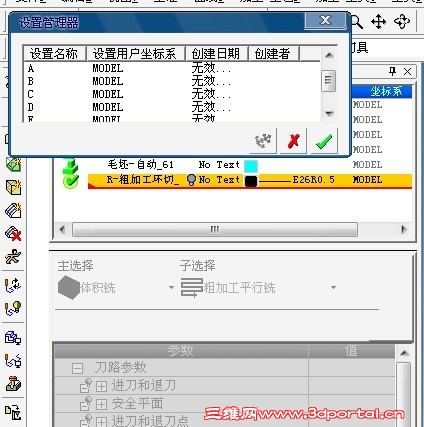

以前用IT模具编程,经常模具都需要好几个附件,在IT的加工设置里面有设置多个加工坐标系选项,很方便,一个附件一个加工坐标,而且图层都不收影响很独立!!!但是当IT的文件转进E版里还能看见这个选项,而且还可以操作,但是不知道怎么在E版里设置啊????谢谢

这个难道就是多轴的时候用的

这个难道就是多轴的时候用的

多轴做定位加工时经常要用,在3轴加工时一个零件经常要翻几个面加工才能完成,3 E) ]/ T8 V& }1 R
. P- ~8 c& g+ z& l9 G) H
就要编辑几个CAM文档,用这个功能可以在一个CAM档里完成多个面的加工刀路的创建!

从IT版到E版会有个过程,以后你会感觉到E版的强大!
