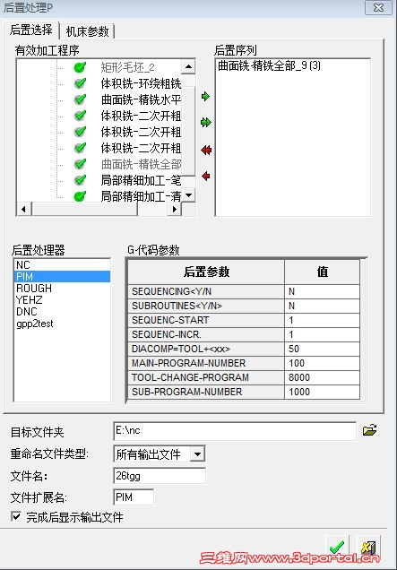

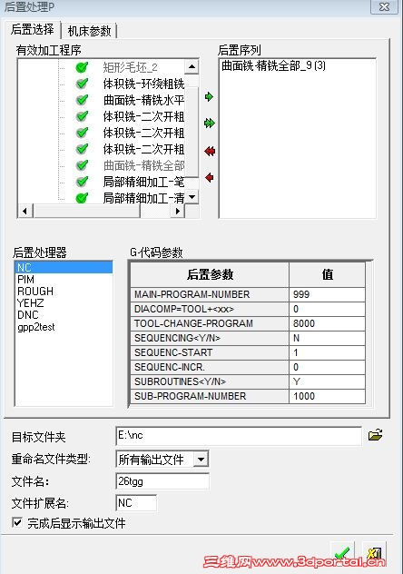

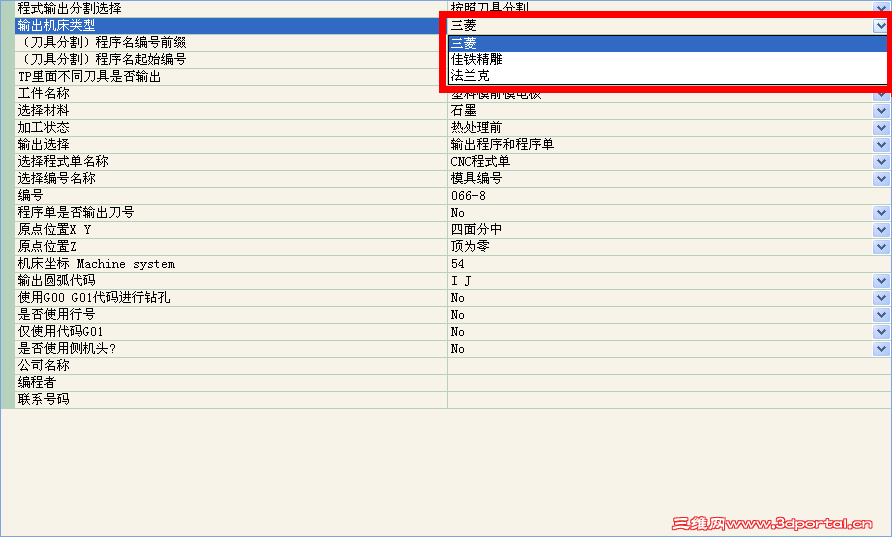

$ `1 u; E9 T% Z* i! ?+ w! z集合各种系统的后处理。下面看看目前整合的三种系统。。大家把你现有的系统你认为是安全的。NC代码发一份。我好一起整合一下。最好有源码附带。, e) F" o* u( y6 o2 k# L2 t5 C% l
7 t$ ^4 i: A! J" n( K2 e8 n' K本次会把TP分割。和刀具分割。带刀库也整合在一起。下面是我目前已经整合的三个系统。展示一下吧。

9 V! c3 o- r" [

1 MB, 下载次数: 641
