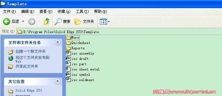

1、 模板存放的位置 X:\Program Files\Solid Edge ST3\Template

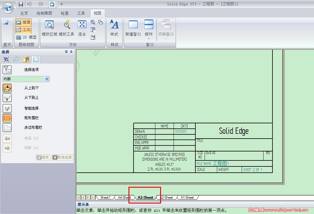

3、 图框的修改,当然是在背景里面,看下面的截图步骤,以ST3为例
7#
发表于 2011-3-2 19:37:56 | 只看该作者 来自: 中国广东江门
首先选择视图工具,然后点击背景按钮在工作区域下面出现背景图框选择
8#
发表于 2011-3-2 19:39:28 | 只看该作者 来自: 中国广东江门
选择你现在设置好的工作视图的图框大小,就能进入到背景
9#
发表于 2011-3-2 19:40:08 | 只看该作者 来自: 中国广东江门
现在可以编辑背景中的图框,可以随意修改,也可以更改图框
10#
发表于 2011-3-2 19:40:58 | 只看该作者 来自: 中国广东江门
修改完成后,再次点击背景按钮就退出,回到工作图纸中!

最简单的办法,你将你做的模板存在上面我所发的地址中,
13#
发表于 2011-3-3 12:58:15 | 只看该作者 来自: 中国广东江门
然后按照下面来,首先点击程序--直接单击新建
14#
发表于 2011-3-3 12:58:54 | 只看该作者 来自: 中国广东江门
现在就可以找到你存放的模板了,
