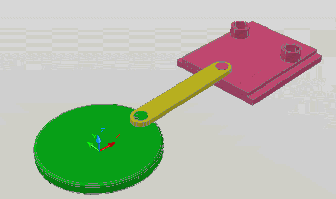

 楼主| 发表于 2008-9-7 12:18:05 | 显示全部楼层 来自: 中国河北石家庄
此时滑块的运动方向是X方向,见笑了。我将细品22#教诲。

 楼主| 发表于 2008-9-8 01:31:11 | 显示全部楼层 来自: 中国河北石家庄
加载完,不知道能否运行。

 楼主| 发表于 2008-9-8 09:10:48 | 显示全部楼层 来自: 中国河北石家庄
重新加载,存在一个直线运动的问题。
我又加载了一次,试一试。8 J0 _! F6 [3 g+ Z2 M2 Z' z
# D% _* u% v9 [: l
在滑块上加两个沿Z轴运动的圆柱,但我在帮助中搜索,没有找到相关命令。: x8 S' B; h% q% g9 x2 Z+ \
这应该是一个牵连运动,是否应该加子程序呢?( u# Y9 x* a, H. q

 楼主| 发表于 2008-9-8 09:38:13 | 显示全部楼层 来自: 中国河北石家庄
滑块上面的孔,就是期望沿Z轴的运动体位置。它应该是P2(1)的函数还是应该是Ag的函数,实在弄不清楚。2 ~* R; p3 O! t& |

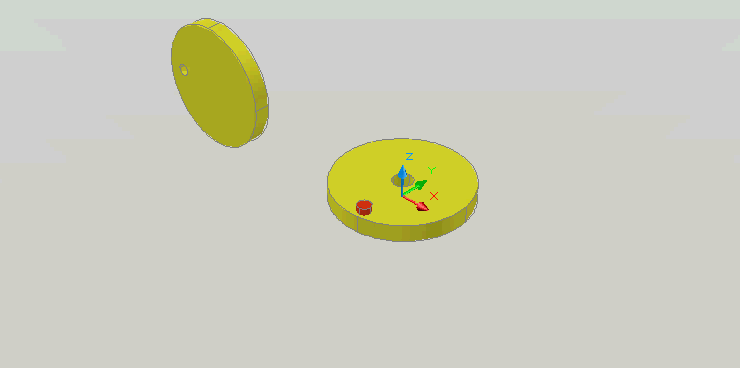

发表于 2008-9-8 11:17:09 | 显示全部楼层 来自: 中国辽宁营口
你在27楼上传的文件没有嵌入VBA工程$ x% U, G# o+ d
30楼的文件嵌有VBA工程(有声明的模块级变量),但没有宏(就是没有sub...end sub过程),应该是你误删除了。5 E$ _6 d  @" o- C) L- k
子程序的用途是在需要重复使用某一段代码时,把这段代码写成子程序由其它程序反复调用(也可以自己调用自己,这在编程上叫做递归调用),以减少编程工作量,同时也减少错误的发生。就这个程序而言,用子程序的意义似乎不大。
( p5 A: V* g6 V+ M6 T6 e& ~8 I4 @我不知道你的圆柱体的运动规律具体与什么有关,但从你的问题分析应该也与主动轮的转动角度(Ag)及滑块的位置(P2)有关,而P2(0)又是Ag的函数,所以,具体是用Ag做自变量还是是P2(0)做自变量计算圆柱的位置只取决于用哪个更方便。就是一个数学关系式,怎么算简单就怎么算。
$ O" g/ V- ~( E4 j比如在你的程序中
( n& z% J# ^" N& u' jP1(0) = 200# * Cos(Ag)
8 L- w, N0 Y2 ~2 j) O& `P1(1) = 200# * Sin(Ag)2 t- M: [' F2 i2 X2 i- h+ f
P2(0) = P1(0) + Sqr(500# ^ 2 - P1(1) ^ 2)
0 J: Y. F8 ~$ A6 {+ C; ?  l其实P2(0)也是Ag的函数,但我们并没有写成P2(0) = 200# * Cos(Ag) + Sqr(500# ^ 2 - (200# * Sin(Ag)) ^ 2)

 楼主| 发表于 2008-9-14 10:08:05 | 显示全部楼层 来自: 中国河北石家庄
我在考虑滑块上的圆柱体的Z轴方向运动,但不得要领。圆柱体现在跟随滑快运动,期望在弧度等于2时,圆柱体开始向上运动200,怎样设计语句一筹莫展,大师有时间时请指点。下图显示圆柱体的位置,两个圆柱体是一个块。

 楼主| 发表于 2008-9-15 15:54:35 | 显示全部楼层 来自: 中国河北石家庄
1、关于 Ag = ((Ag * 500# / V + 1#) Mod Int(3.14159265358979 * 1000# / V)) / 500# * V" D$ ]0 D7 L* Y# i) ^5 _+ S) R+ n
您讲的很清楚。通过观察Ag的增量为0.02,在(0,2π)之间循环。为了构成这样一种运动,需要做的工作太有创造性了,也太复杂了。
4 E( Q- f2 ^+ s6 v) @2、随着Ag的不断增大,最终使得除数和被除数相等,余数等于零,则Ag等于零,循环重新开始。这里的方法太巧妙。
/ S& I4 a& X3 X$ [& u3、为什么对其Int(3.14159265358979 * 1000# / V),又为什么PI的小数位这么多?( J5 I1 `- N; j) R, x
4、在VBA中有没有这样的语句或命令,它可以直接使某物体旋转,呵呵。
  C0 y1 i- b# b6 |0 b) e5、如果最初你给定的程序是Ag=Ag+0.02,也可能完成旋转,但却少了精彩。+ `, f+ d" I- B) j, |
6、过程太曲折了,看起来完成圆柱体沿Z轴这样一个看似简单的运动,起编程可能比较复杂。
发表于 2008-9-15 16:23:31 | 显示全部楼层 来自: 中国辽宁营口
3、这里的INT()可有可不用。用,就是我主动把它变成整数;不用,反正用MOD运算它会自己变整数,还省了输入的麻烦。但为了提高程序的可读性,也为了避免意外错误,还是写上比较好。其实我的程序中有些地方写得比较简略,别人看着就费劲。7 h% D: D! V  X9 A1 N% E
PI是我在windows计算器中复制,在VBA编辑器中粘贴的,习惯了。如果不是双精度数的位数有限,电脑自动删掉了后面的,要有几十位呢,呵呵。
) b" W  h; r$ A/ Y( r" S4、有啊。所有的图元对象都有Rotate(旋转)方法,就像画图一样,只要指定基点和要旋转的角度就行了。比如
1 ?- W  L: w) v2 Z* uDim P0(2) as Double
6 S9 ]$ l& U1 `/ r4 ^  YBl.Rotate P0,Ag
; `4 D2 F0 P$ W( ~* }) n) B' w6、我说其实不复杂,只是你刚刚开始接触这东西,还没有真正入门,或者说还没有学会用电脑的方式去思维。多练习,熟能生巧。
 楼主| 发表于 2008-9-15 16:39:25 | 显示全部楼层 来自: 中国河北石家庄
谢谢
正如你所说,的确不易进入到VBA的思维方式中去。" e) P& q% _9 J% N# m
比如:. o! Q- \4 d7 S: D4 b  y7 X/ N
      Ag = Ag + Δ
: c8 x" i, z7 M3 i- z, l            If Ag > 2PI  Then Ag = 0      ''当Ag>2π时归0
, z, i% e) j/ m. r8 b这种形式就比较好理解。
 楼主| 发表于 2008-9-16 15:30:44 | 显示全部楼层 来自: 中国河北石家庄
这不是期望的直线运动
