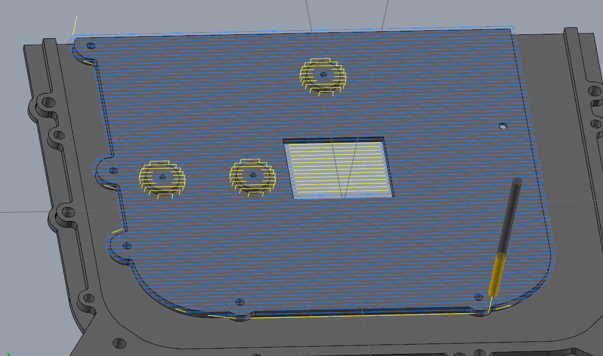

[求助] 这种刀路用Mastercam来做 用什么方式比较合适
发表于 2017-7-15 09:46:43 | 显示全部楼层 来自: 中国山东青岛
我是用其他软件做的
+ ]9 u/ M0 C( u- S
发表于 2017-7-16 01:00:25 | 显示全部楼层 来自: 中国广东广州
看来你们客人都是被sbUG给带坏了
% ]+ j4 i1 \8 y8 ~( m. y
 楼主| 发表于 2017-7-16 12:50:53 | 显示全部楼层 来自: 中国广东深圳
不得不承认 Mastercam以我的技术 做出来的效果的确是不好看  加工金属件的兄弟知道  那些斜线会影响到表面的光泽度

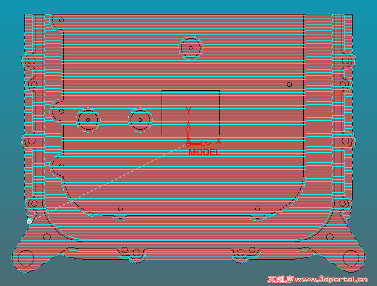

发表于 2017-7-23 11:53:17 | 显示全部楼层 来自: 中国江苏苏州
彳亍_Wt5ze 发表于 2017-7-14 23:47
% i4 s6 D* _  C) X随便搞下
- n1 p" r& R0 D" Y/ \6 ~
请教下怎么做出来的,谢谢!
" E) N% Z9 S. A, ~. [" z

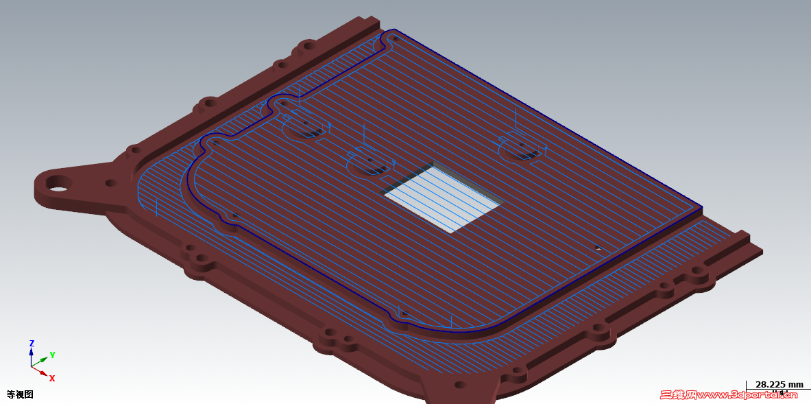

发表于 2017-7-24 08:53:30 | 显示全部楼层 来自: 中国广东
不知道是不是楼主想要的效果
 楼主| 发表于 2017-7-24 10:04:32 | 显示全部楼层 来自: 中国广东深圳
ekuai 发表于 2017-7-24 08:53
, f/ l5 Q: q" j9 w不知道是不是楼主想要的效果
5 b' m9 I0 R, X8 ^4 @) D就是这个效果  麻烦你说下方法  参数   谢谢你

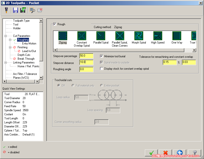

发表于 2017-7-24 10:48:21 | 显示全部楼层 来自: 中国上海
应该可以用2d挖槽加路径修剪的方法就是提刀有点多加工时间应该不会长到哪去

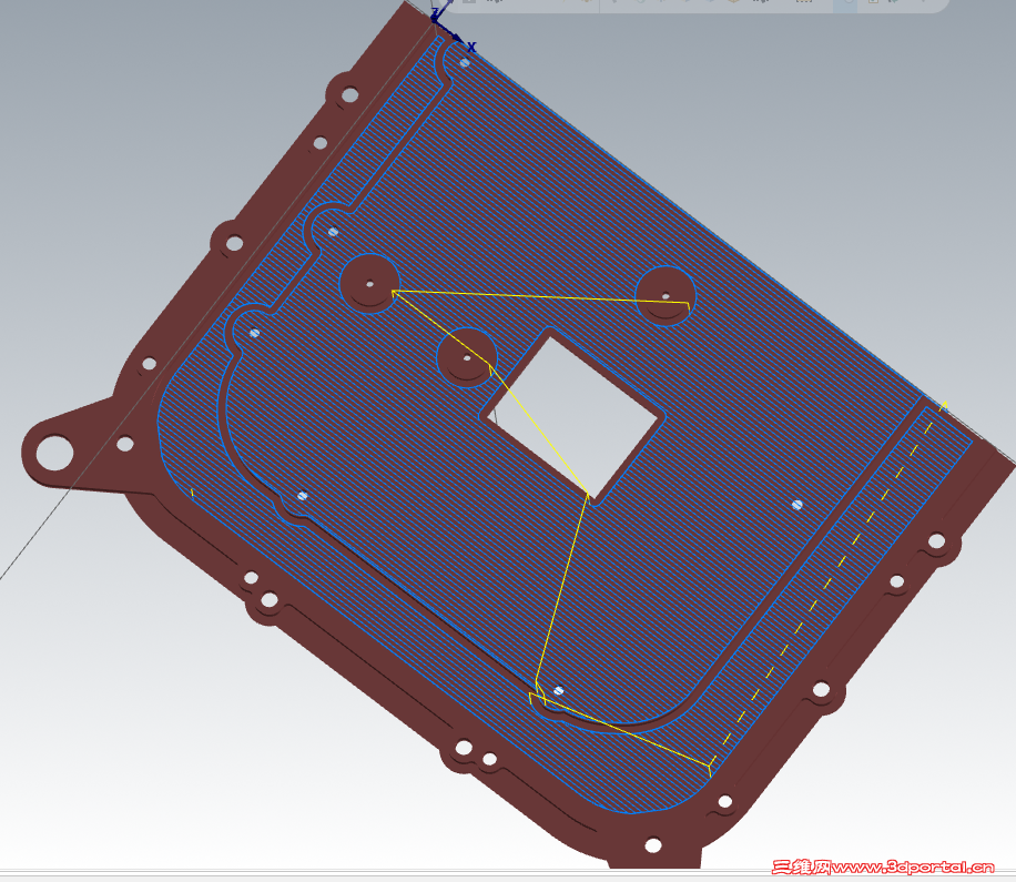

发表于 2017-7-24 12:00:48 | 显示全部楼层 来自: 中国广东
同样的参数设置MC9.1和mc2017有不同的路径结果??有些奇怪,mc9.1路径看来来更好看,但考虑到后面刀具有在边界再走一圈,那条小段斜线也会被覆盖掉,也无所谓了。以前都没有注意到,谢谢楼主提出来

发表于 2018-7-24 11:54:08 | 显示全部楼层 来自: 中国台湾
曲面粗切挖槽裡面的銑平面可以做到
. U3 e7 H& z& P% z, I; ~) t挖曹參數改雙向

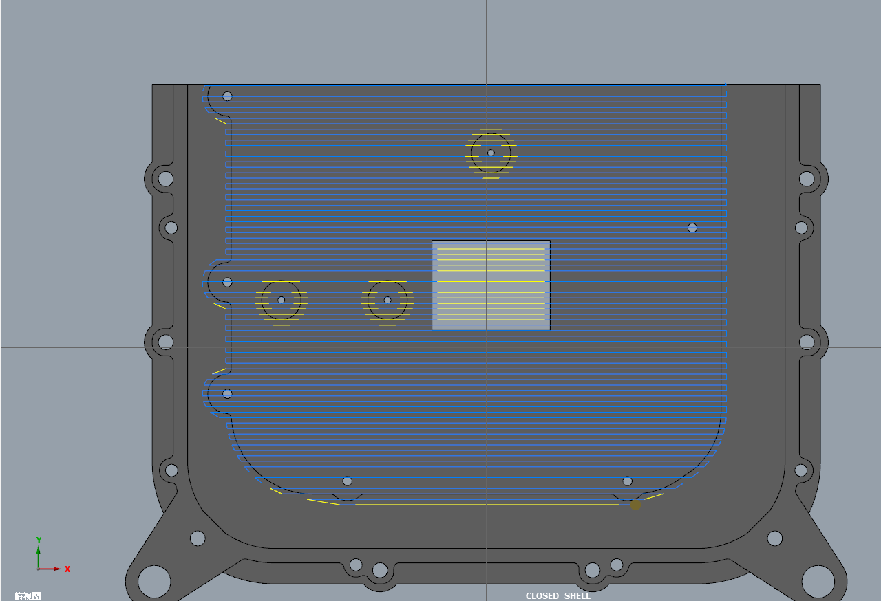

发表于 2019-3-22 19:00:13 | 显示全部楼层 来自: 中国江苏苏州
投影  是不是可以完美解决
发表于 2019-4-1 22:45:48 | 显示全部楼层 来自: 中国广东东莞
这样?
