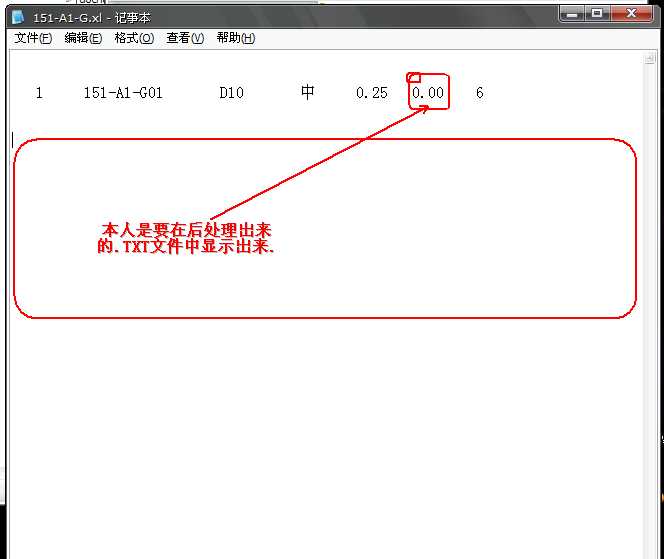

[已答复] 我想问下.后处理当中..哪一行是表示输出Z的最小值...哪位知道就帮个忙了。在此谢了。
发表于 2010-1-8 16:52:02 | 显示全部楼层 |阅读模式 来自: 中国广东深圳

 楼主| 发表于 2010-1-9 12:44:44 | 显示全部楼层 来自: 中国广东深圳
3# binbinao
: O9 K8 `6 Y. j2 S) P& F, ^- Q4 k8 r7 ], V9 c
我是要在后处理出来的.TXT文件中显示出为.看图.

 楼主| 发表于 2010-1-10 08:14:05 | 显示全部楼层 来自: 中国广东深圳
本帖最后由 lw19790213 于 2010-1-10 08:15 编辑 + h- x: f$ ?( S* ~. i4 a
  u( W$ F7 u- U( C" q7# xuelang116116 6 ?4 H( S- M; W; I
5 x# y6 S+ @0 [% ?: a! n# ?1 W
楼上正解。。。。就是没人知道。
) a% a! Z, K4 @! l/ L& _5 R有懂后处理的朋友。请加我QQ997516896...我在线等你来帮忙.急用呀.

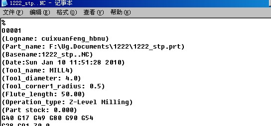

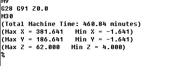

发表于 2010-1-10 11:57:13 | 显示全部楼层 来自: 中国河北秦皇岛
你这个问题都问了这么久了还没有解决啊?
# Q0 K; A/ I# Q: d( g0 x" S你在其他网站的帖子也是没有人解答啊
  J/ T; E: D$ o呵呵呵
4 P0 I/ u: w. E% |! T
: f! A* Z  n$ E) P& [/ w0 f4 n你要的是不是这个效果??
 楼主| 发表于 2010-1-10 15:05:24 | 显示全部楼层 来自: 中国广东深圳
9# cuixuanfeng
+ e; I. s4 ]9 n( h- L2 ]& g3 q% ?4 ?$ U0 q
不是这样的。。。是在后处理出来的.TXT文件.也就是程式单显示出来.

发表于 2010-1-11 21:07:31 | 显示全部楼层 来自: 中国上海
呵呵,9楼给你的难道不是程式单吗
发表于 2010-1-15 16:52:21 | 显示全部楼层 来自: 中国上海
proc cut_depth_line { } {
7 ^# Q8 i0 y  N# Y" |#======================================================================# L; i4 ?% r& Q8 O0 k' W
   global cut_depth
' Z  ~3 D4 j- i: j   global mom_pos
5 ^7 i: @7 x' q+ R) Y9 X$ n/ A7 ]4 f# @3 y  `
   if { $cut_depth > $mom_pos(2) } { 7 R  K( P' x/ Z- p. {! I
      set cut_depth $mom_pos(2)5 z3 S4 w& C$ q4 T" ?
      }# v# g& W) G6 v8 L# `* C, `) @
% S, @5 ?+ ^: j7 E1 \9 K7 j) M}

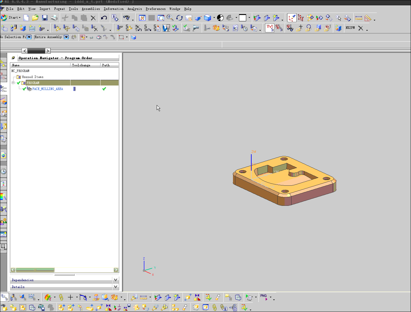

发表于 2010-1-22 21:06:45 | 显示全部楼层 来自: 中国上海
楼主见下面图片~~

发表于 2010-6-9 09:15:58 | 显示全部楼层 来自: 中国广东佛山
有问题啊,有的时候取得的深度值不对啊,怎么回事?
发表于 2010-6-9 10:31:32 | 显示全部楼层 来自: 中国广东佛山
特别是用等高的,我还没找到一个显示的深度是对的," ^/ p3 B3 P' @7 Z3 [$ R# |
怎么回事啊?并且这一个也不是程序中的Z的最大值和最小值,而切削过程的,也就是说如果是空走的,或者安全高度,它都不包括
