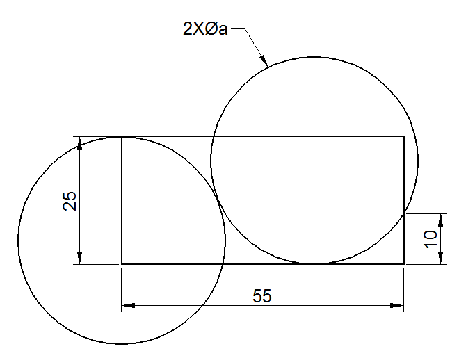

谁能用CAD2004解以下这提  给个解题思路 谢谢1 X8 [) |( S# V

发表于 2007-10-20 09:34:54 | 显示全部楼层 来自: 中国河南郑州
什么意思?求解直径的大小??
发表于 2007-10-20 09:53:27 | 显示全部楼层 来自: 中国山东济南
呵呵,直径为40.625!
6 o- a! L2 s& J& ?( a" n不好意思,我不是用CAD做的,是用Cimatron E 7.1约束出来的!
( w# j# s  T8 y5 A0 x但是具体用CAD怎么做可能看2楼的网址可能作出来!
