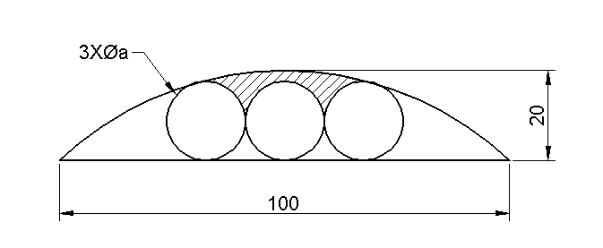

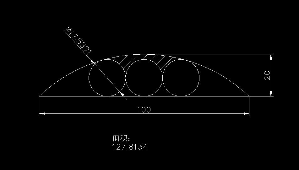

1. a 之直徑值為何?: h, g) H, e* W+ a
    (A) 17.5039   (B) 17.5390   (C) 17.5903' j2 }, p$ ?5 b' O2 @
2. 剖面線區域之面積為何?+ I5 Z; ]1 c; \9 N5 g* i4 V: L
    (A) 127.8134   (B) 127.8314   (C) 127.8413

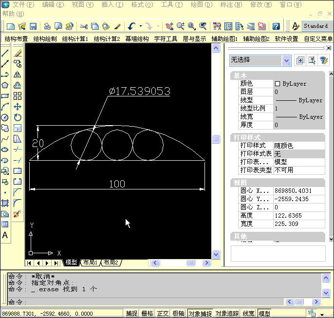

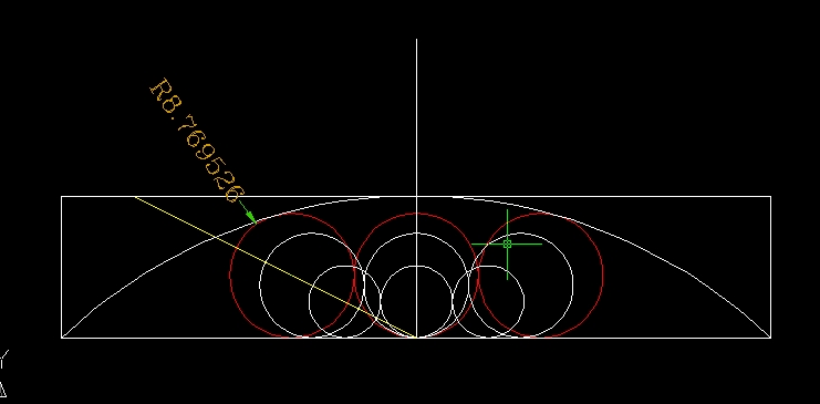

1.先作好直线及弧  b- B' A% a1 t$ O8 m
2.依题意作水平相接的3小圆两组
$ v( y- G1 }: k# L  (任意半径,但勿超出弧线) 7 s' q1 L. R# Q: b5 }* ]8 K/ Y
* ?7 {  g6 ^" d! J1 A当依直线中点放大(3小圆组)" g+ m4 L3 u( x5 N
可验证出各组在放大时' U. @! ]8 E, Z. ?
大圆与小圆之圆心连线轨迹一致: [' ^0 M0 m" O$ a! g
6 b. a5 j' O8 Z) m
是以当外侧圆切到弧线时0 K' u, P# ]2 p0 r6 g* g' Z
其圆心必在该侧的圆心连线轨迹上
- H  m6 Y" a& i4 \
9 a" _* Z! i, Q; `! d三点作圆
" n* {* b" X+ q, L% O! j8 r! nCircle
7 \- M* d/ m  u3 G3p7 C9 u( i6 N- ?
tan --> 在选估计选弧
! x; ]" P% j4 R. ]7 Etan --> 在选估计选线
  L( p) F2 n$ u' iper --> 选该侧的圆心连线
★新手★ + 5 参与!技术分享!

发表于 2007-4-11 19:47:16 | 显示全部楼层 来自: 中国北京

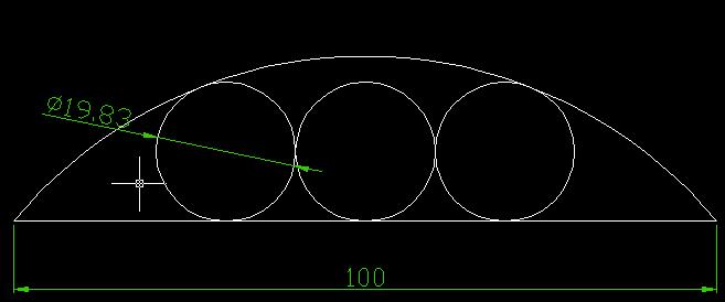

这是我按照2楼的意思去做的,因为我是看了他的,才会的,9 E9 F- k# G3 M) c" \6 c
忘了给出面积了,是127.8134' a& |1 _0 r: J- z
: ]3 F/ a. B$ i/ }, n[ 本帖最后由 flying-cloud 于 2007-4-11 20:39 编辑 ]
参与人数 1三维币 +10 收起 理由
★新手★ + 10 积极参与!技术分享!
发表于 2007-4-11 22:49:34 | 显示全部楼层 来自: 中国江苏南通
5楼的是正解,我怎么没想到?
发表于 2007-4-12 20:09:12 | 显示全部楼层 来自: 中国广东广州

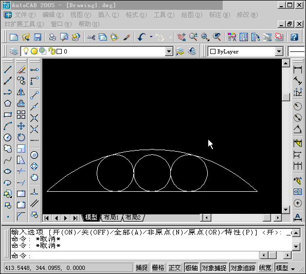

重在参与,答案:b a,方法同2楼的

我也画了画,步骤更简单。

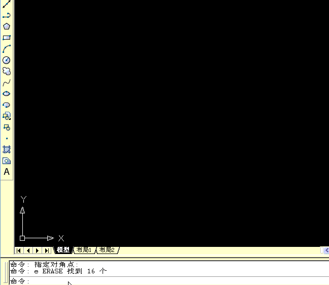

发表于 2007-4-14 13:29:09 | 显示全部楼层 来自: 中国江苏镇江
楼上2位朋友:, Z- [  {' I( L/ r
8 p4 P+ F6 P, A2 z5 D命令:BO  回车  看看吧!

* e* R! b- G: w% d命令:BO  回车  看看吧!
. l: ^/ ]2 l! R  h 试了:未找到有效的图案填充边界。
发表于 2007-4-14 15:14:58 | 显示全部楼层 来自: 中国江苏镇江
原帖由 2005llnn 于 2007-4-14 14:35 发表 http://www.3dportal.cn/discuz/images/common/back.gif! O: p5 F0 {; |' Z& O8 i9 y/ C  Q
* \5 `- m+ p) Q4 I& e: S2 {# _
试了:未找到有效的图案填充边界。
, j" ]( Z( L  N* ~7 k0 I 记得你是05吧
blackbird + 3 奖!
发表于 2007-4-14 16:16:17 | 显示全部楼层 来自: 中国广西南宁
谢谢★新手★  ,已经照楼上演示作图成功,又学会一招。
发表于 2007-4-14 16:22:21 | 显示全部楼层 来自: LAN
我也谢谢新手版主指点!真感觉到我原来的方法是那么的笨。
发表于 2007-4-14 21:12:48 | 显示全部楼层 来自: 中国北京
呵呵,谢谢新手版主,我也学会用这个BO命令了,现在才知道这个命令,

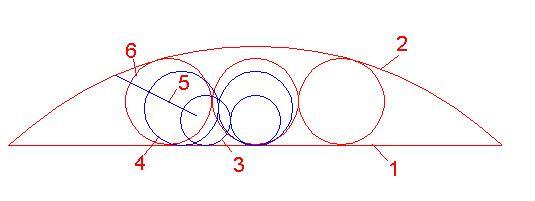

1. 作長度=100之水平線#1( {, S- f0 n* {6 Z1 U  f" O4 L
2. 作#2弧6 g$ ?8 J' U. s+ H
3. 作R5之#3圓
8 M* L2 P& _. Z1 W/ J; R% s4. 作R7.5之#4圓, W; I; c. X, O9 G$ h# R$ e; t
5. 以LINE →1'st=#3圓心  2'nd=#4圓心 →延長為#5斜線* A+ K/ s/ H6 `- L
6. 以CIRCLE(3p) →1'st=tan#1  2'nd=tan#2  3'rd=per#5 →作#6圓) H8 V2 s, n" f! J  A* C
7. 以COPY →obj=#6圓  n=2 →向右作兩個複製圓
参与人数 1三维币 +10 收起 理由

简单的作法
0 Y8 }/ ]4 w) q  R9 Q9 T$ z+ K
6 M+ j9 M6 `( w8 l& j. J1.先作好直线及弧! o8 D1 G8 O! L6 e
2.画一条通过直线中点及(X:Y=2:1)的斜线A: A( s6 ?! [. U3 _* v; q* W
# ~2 h* A7 S  O: I4 l. {: w
再依4 a$ Z2 a  M6 Y
三点作圆7 c' J' E7 B6 N' }0 y, a- x& V1 h
Circle7 K4 b9 f" b* ?, M8 E# {6 n
3p0 ~7 K. _8 b- s/ _- x6 G* j& l
tan --> 在估计切点选弧
, E, n# b  N0 S- r3 Etan --> 在估计切点选线
2 \; V$ K. N" |6 T) I1 Oper --> 选A线
6 Z7 f+ v& K  e" `# ~' |6 n# |0 s+ a$ r0 t5 k6 _/ H* ?% v0 i7 ~7 M. F' c
余略 ....
