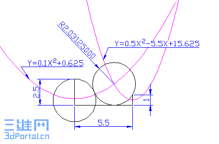

发表于 2007-3-3 11:32:24 | 显示全部楼层 来自: 中国辽宁营口
用三维建模法画图
R=2.03125: w& [3 Q3 g* v4 @: W3 A
& b' I0 C1 G' H7 h* u9 L# U设与Y=0相切圆(圆1)的圆心为(X,Y)' {3 q, U9 _4 z0 X  o5 K4 T
依题意,根据圆1过(5.5,1)且与Y=0相切条件,可知圆心轨迹:
5 f, s9 v; I6 ?4 [+ W6 H3 r(X-5.5)^2+(Y-1)^2=Y^2
" _7 m% O, G* D1 w整理得
" W- d/ f. }7 G" e' u+ R! @Y=0.5X^2-5.5X+0.5*(5.5^2+1)......①(抛物线)
: p. D, l9 E" x3 t根据题意,与Y=2.5相切圆(圆2)的圆心为(0,2.5-Y),两圆心距离为2Y,可得:
- w5 X* O  D" U& N(X-0)^2+(Y-(2.5-Y))^2=(2Y)^2
" u! S, }' p' y8 H% a整理得
: m* c& T8 U0 ~+ x. VY=0.1X^2+0.1*2.5^2......②(抛物线)
) }! ^9 b  ~# O! a1 ~) r) N. g画图方法1:
, C% a1 l+ r; b; c参照拙作《用三维建模方法画二维双曲线和抛物线》[http://www.3dportal.cn/discuz/viewthread.php?tid=213496],分别按①、②式画抛物线,两抛物线交点(X,Y)即为圆1圆心,画图过程略,结果见图1,实测精度为13位有效数。
& U' a5 e' f; `& L1 l: O0 q
/ A" `' A1 k$ c! d5 o" }* J画图方法2:9 a' J3 K8 B: W, F7 ]: P4 x
将②代入①,可得
8 I( F! @8 z7 }" s" t0.4X^2-5.5X+0.5*5.5^2+0.5-0.1*2.5^2=0% T+ J7 s: f0 J  z, R$ y- O% F! @9 J
用上面的方法画抛物线,抛物线与Y=0的交点即为圆1与Y=0的切点,用三点画圆即可画出圆1,其余过程略,结果见图2,实测精度为11位有效数。
9 q, Q  Y) s" t7 q, a' ^9 w7 v, }" {2 p7 t; B: j
以上两种方法,自我感觉不太理想,但还没找到纯粹的二维CAD画法,再说吧。

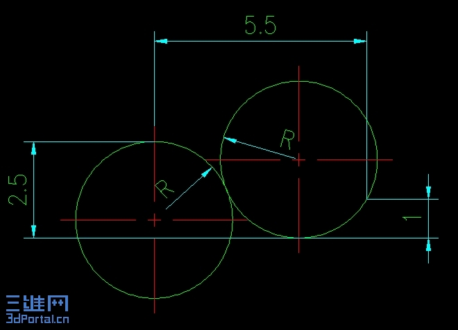

, m. r6 V8 }* U可以这样表述本题目:1 s: X, I( _. L  l
坐标系中,( i; F/ R/ M$ ~1 A) r
两圆, 直径相等(半径=R), 相切, # @) x# w; _/ K# {% m5 s; _
其中一圆过点(5.5, 1), 且于直线:Y=0   相切
0 ~$ i6 I( `6 I   另一圆过点(0, 2.5), 且于直线:Y=2.5 相切
$ {- @3 ~8 r& s6 Q9 k* ^- w7 y+ [求圆半径R?8 D- U  R& T. z7 h, U( Y' W
& {7 |  }& m, w1 d2 D$ ~结果是唯一的: R=2.0314......
- r" ]  Y7 R0 c' U4 |3 l$ P要求用做图的方法做出来

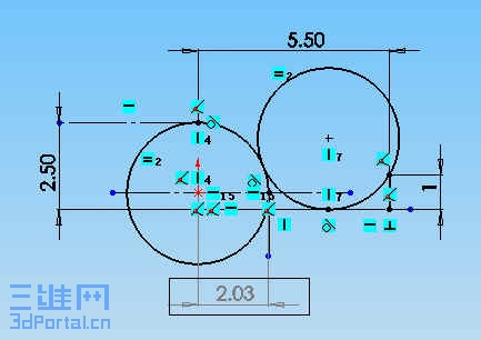

发表于 2007-3-3 13:15:27 | 显示全部楼层 来自: 中国宁夏银川
用SOLIDWORKS中的草图功能可以算出来,如图,我用的精度是小数点后两位。

 楼主| 发表于 2007-3-3 15:59:36 | 显示全部楼层 来自: 中国上海
回复 #12 sting811 的帖子
用UG等划图功能, 约束, 是可以很容易得到答案的3 w; \9 ^5 E, D4 X2 o
但本题要求用二维的CAD, 做图法来完成

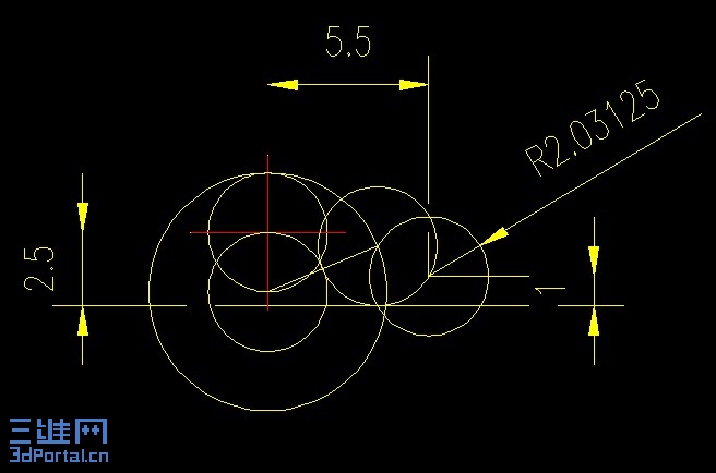

发表于 2007-3-5 21:08:55 | 显示全部楼层 来自: 中国广东湛江
我想了一天了,还是想不出来,期待答案。

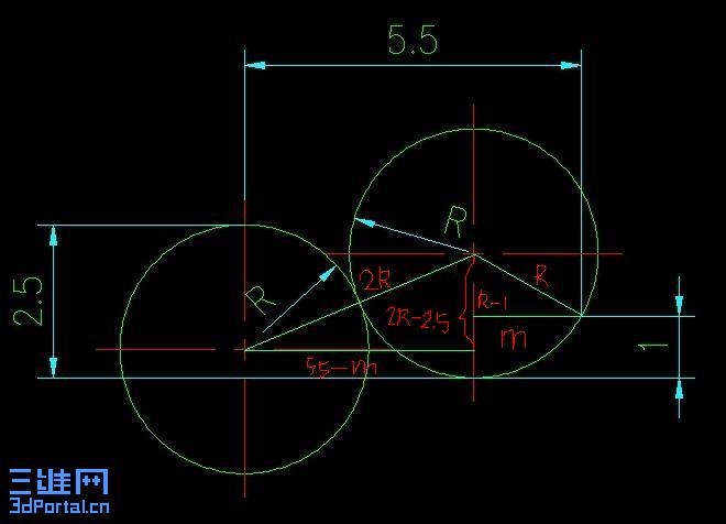

发表于 2007-3-6 01:12:24 | 显示全部楼层 来自: 中国广东广州
答案为2.03125方程解法
* m9 G1 p% }4 |5 }' E9 n) o列方程得:R^2=M^2+(R-1)^2
0 z. G# x# s& G; L2 I" s6 I               (5.5-M)^2+(2R+2.5)^2=(2R)^2
' E; J" h& {( P( g! F+ c( S解得M=1.75  R=2.03125. T" K( x* z" G- H) u9 ?9 z
如图:

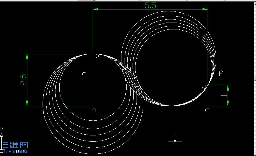

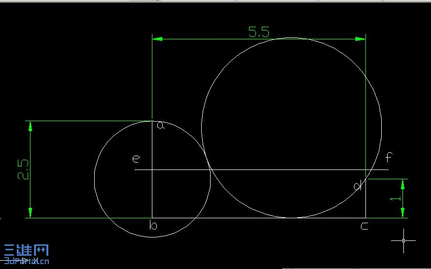

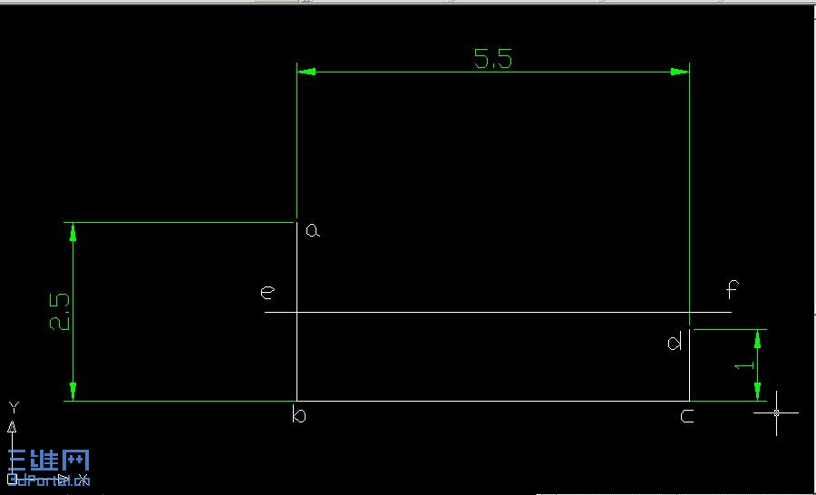

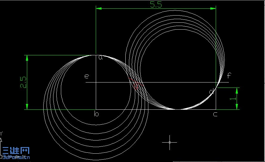

我的画图方法,精度还是蛮高的,请大家评判,如果还行的话,请管理员加点分。
: U2 G0 Q, s. ?* m& b7 q* q# X9 o1、  画一条水平线ef通过尺寸ab线段的中点,最终的二个圆的相切点是在这一条水平线上的,这一点我们不难证明。
6 |+ ]8 F$ a9 z7 o 1.JPG 1 |5 v+ w3 Q" q, V
8 b: d. k! t  f  c4 ~2、  画一个R1.6mm的圆,圆的上象限点通过a点,再用3P画圆方式画一个圆,这个圆与1.6mm的圆和bc线段相切并通过d点。8 u4 B( t7 N- u4 v6 y
2.JPG ' W! Z" u3 A1 p
. y3 f4 V  B* O+ T! y" c3、  分别画出R1.8R1.95R2.1R2.25R2.4的五个上限点通过a点的圆,再用第2步相同的方法分别画出与这五个圆两两相切,并与线段bc相切且通过d点的五个圆。
( |* U) c7 o; f- Q  Y7 h4 o: y
! T! F( M5 v  ^$ `  @  e 3.JPG & w5 m* F/ w9 ?, k
4、  这样画出的六对圆分别有六个切点,用样条曲线画出一条通过这六个点的一条拟合曲线(图中红色线条)。这条拟合的曲线实际上就是两两相切的圆的相切点的运行轨迹,当这二个相切的圆的半径相等时,相切点正好在ef线段上,因此曲线与水平线ef的交点g就是最终的二个圆的相切点。

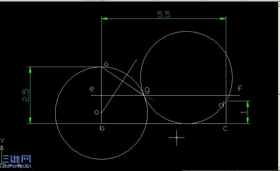

- `# t9 F  E3 e0 [7 P2 G3 j& i: G 4.JPG
+ |; R2 \8 m1 m) p* U, J! Z5、  12个圆删除,通过ag线段的中点画一条与线段ag垂直的直线,这条直线与ab的交点为o,以o点为圆心画一个通过ag点的圆,再用3P画圆方式画一个与前一个圆和bc线段相切并通过d点的圆。这二个圆就是我们最终需要画出的二个圆。0 r- k; L3 F# |6 D
) v$ b! h! q1 B/ l9 {, y: _& a7 ?1 A8 t: m" C
6、  把多余的辅助线条及字母删除,画上中心线,标注出圆的直径,可以看出二个圆的直径是如此的接近。8 P: P* C) ]; W( [' a6 Y
6.JPG 0 J/ \: G8 l( p  t4 o2 q
