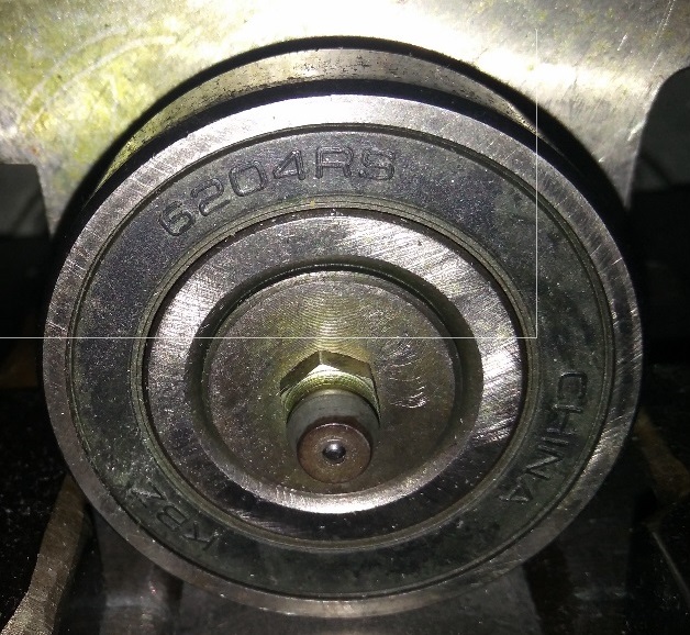

[求助] KBZ 6204RS是指什么轴承
发表于 2021-4-6 08:20:50 | 显示全部楼层 |阅读模式 来自: 中国
本帖最后由 harlan2009 于 2021-4-6 08:24 编辑 4 L4 I( ]1 c. `5 W' K# a
2 T% _9 k) f- Z  \& W* F2 k请问,轴承上有KBZ 6204RS,不知 SKF 6204ZZ能否替代,也想知道KBZ是什么意思?是铭牌?哪里能购?谢谢! KBZ 6204轴承.jpg
, u0 }8 \% N9 P" ]8 z) qhttp://桌面0 ], q" G* n/ Y+ L0 Q7 Y- @
发表于 2021-4-6 11:15:48 | 显示全部楼层 来自: 中国江苏常州
密封和防尘是两个概念!两种的尺寸应该是一样的。前面的代码 是某个公司的代码,例如:NSK,SKF 等等。
$ M6 K1 N. w5 Z7 w: D6 o5 G7 M, h
hero2006 + 3 感谢您解答了求助的问题。
发表于 2021-4-6 16:42:42 | 显示全部楼层 来自: 中国江苏常州
《GB-T  272-2017     滚动轴承  代号方法》中有详细的描述。
hero2006 + 2 感谢您解答了求助的问题。
发表于 2021-4-6 20:49:56 | 显示全部楼层 来自: 中国湖南
KBZ 应该是轴承品牌(国产吧),这个关系不大。: }8 E: x% h/ c! l- ^5 |% r
6204 是型号,不需要解释吧;
: w4 n1 g5 E, U9 t' jRS 指接触式橡胶密封圈;% V! [  X; x8 C# [. j, h: f
ZZ  指轴承两端带非接触式铁盖密封圈;
  Z$ h8 g* d" b  N9 z- F* |& X两者是否可以互换,要看使用环境。
