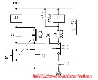

      一个电路中,要求一个点动开关控制一个电磁阀。按一下开关,电磁阀得电。再按一下开关电磁阀断电。如果只用一个交流接触器能实现吗?如果再加两个继电器能实现吗?请教具体接线图。

单个接触器无法控制,一个接触器加两个继电器就OK了
发表于 2013-10-19 14:28:00 | 显示全部楼层 来自: 中国云南大理白族自治州
提供一个实际电路供参考,图中D1为电磁阀,如果把其更换为继电器线圈,就可通过该继电器来控制其它电压的电磁阀。
