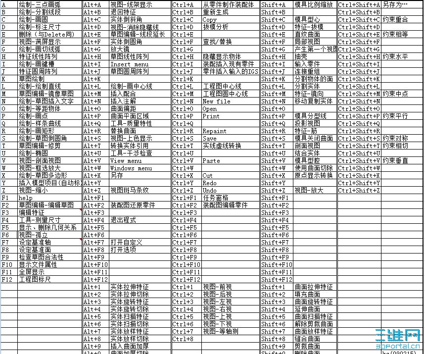

我的Solidworks快捷键,超方便
发表于 2010-4-24 21:10:50 | 显示全部楼层 |阅读模式 来自: 中国广东江门
我的Solidworks快捷键,超方便
chenjun520601 + 3 好资料,感谢您对论坛的支持!

这个快捷键图片形式的比较直观,谢谢了!

照着改了自己的快捷键,用起来不错。哈哈。好多和CAD快捷键一样

记这么多没必要吧!俺只记几个使用频率高的,要记全楼主那么多可真得下苦功喽!

呵呵,根据自己工作需要设置快捷键那才是最实际的。

主要是一些常用的设置一些就OK了,可以根据自己的习惯来设置

应该根据个人的习惯,/ ?0 O4 n. d2 e) {  j7 p- E; ~, z5 d
自己设定比较好。
