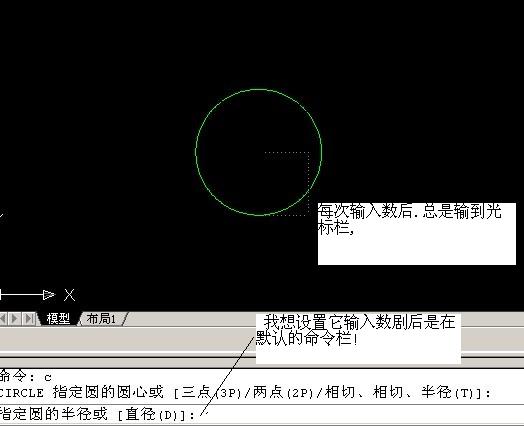

在CAD2008里面,为什么每次输入数据后总是输入在光标栏,我想设置它输入后是在默认的命令栏(附JPG图) (注CAD2004输入数据后默认是在命令栏)希望有大伙能帮到我,谢谢!

呵呵 仁兄好想是来错地方了,你把绘图区域下面的有个动态输入关了就好了 你试试~!

把下面的DYN关闭即可。也就是楼上的动态输入关掉

快捷键F12可进行切换。

我按五楼说的方法,搞定!谢谢大伙的热心!
