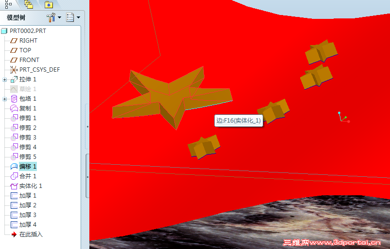

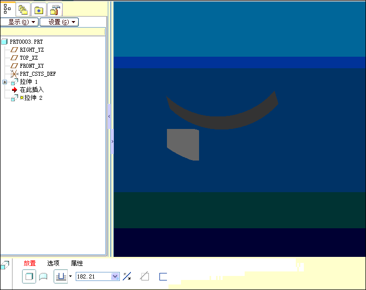

想在曲面上拉伸,看有个教程上很简单,但是我自己怎么也做不出来。问题出在做路径的时候不能捕捉到曲面表面,截面画出来也不能在曲面表面,而只能在一个平面上。。但是那个教程上也没有做任何基准面或任何辅助线。谁能说说是怎么做的?教程用的是老版本的Pro/E,菜单化的,我用的是野火5.0,图形化,很多地方都找不到,谁能给我说说思路,比如做一个带把的水杯(圆形表面带把手)怎么做?

9 V. p: c0 i( u" o) ]! T7 {+ d# S楼主说的是不是曲面上的拉伸啊 就类似与曲面字体一样啊

存在父子关系,要想曲面往外拉就用偏距吧。
发表于 2010-1-22 08:27:42 | 显示全部楼层 来自: 中国浙江杭州
曲面上拉伸可以从外往曲面方向拉伸啊,与曲面接触即可

其实pro/e中可以从曲面向外拉伸,就像曲面上写字一样,你不妨试试4#画的那图。

偏距做

发表于 2013-1-12 11:27:49 | 显示全部楼层 来自: 中国江苏无锡
拉伸的时候,拉伸选项选择“拉伸到指定的点、线、曲面”就可以了。不要选择盲孔选项。就是2楼的第一张图。后面几个用户说的是扫描和曲面便宜,效果和拉伸差不多,但实际操作还是有区别的

可用偏置做出来!!附上楼上的部件导航图!!7 F$ u! a  m5 u( h
