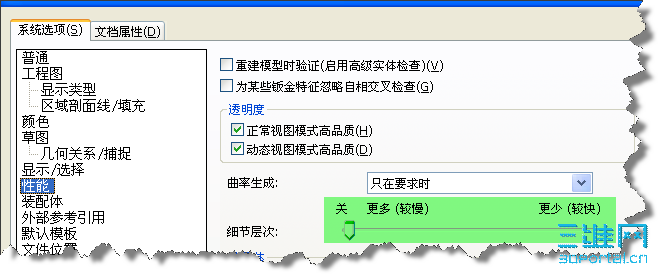

[已解决] 旋转时,零件变成方块。怎样不变?
发表于 2009-12-26 15:59:40 | 显示全部楼层 |阅读模式 来自: 中国江苏泰州
 楼主| 发表于 2009-12-26 16:01:24 | 显示全部楼层 来自: 中国江苏泰州
发表于 2009-12-26 16:07:58 | 显示全部楼层 来自: 中国天津
那是显卡的性能跟不上,硬件的问题没辙
发表于 2009-12-26 16:08:44 | 显示全部楼层 来自: 中国广东江门
确实是,跟电脑有关系.
发表于 2009-12-26 16:19:43 | 显示全部楼层 来自: 中国江苏泰州
这样设置
 楼主| 发表于 2009-12-26 16:27:08 | 显示全部楼层 来自: 中国江苏泰州
发表于 2009-12-26 16:35:17 | 显示全部楼层 来自: 中国山东潍坊
长见识了……
发表于 2012-3-24 19:52:30 | 显示全部楼层 来自: 中国北京
感谢楼主提醒!
发表于 2012-3-25 18:34:56 | 显示全部楼层 来自: 中国北京
大型装配体还是不行
发表于 2012-3-25 19:36:44 | 显示全部楼层 来自: 中国上海
如果不这样,你的装配体会转不动,因为你显卡处理能力跟不上
