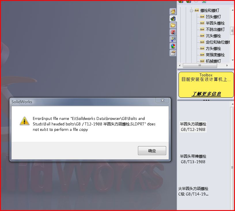

楼主,全部GB螺钉都打不开,请速查原因。是否把09的和10的搞反了?材料明细表全部是乱码。  `6 o* C4 N6 H" X

 楼主| 发表于 2009-11-13 14:31:07 | 显示全部楼层 来自: 中国黑龙江哈尔滨
修改使用方法
gb文件请从huwenliang的帖子19楼下;0 D5 P( O# x; s! c/ L/ j
原来X:\Solidworks Data\Browser\gb改名为gb1;
5 e+ c- D9 `( o. X0 n3 y4 q;新gb文件解压到X:\Solidworks Data\Browser\gb内;
' P/ w' ^8 g. a# f9 g8 @) s原X:\Solidworks Data\lang\English内SWBrowser.mdb文件更名为SWBrowser.mdb1;
" Q* b6 h) H$ Z0 u! _2 A将我传来的SWBrowser.mdb放在X:\Solidworks Data\lang\English内。
7 N) G& M1 k+ m5 l) m2 }- K! z原X:\Program Files\SolidWorks\Toolbox\data utilities\lang\English内swbrowser.mdb文件更名为swbrowser.mdb1;8 w, e" r6 O% T1 {! {
将我传来的SWBrowser.mdb也放到X:\Program Files\SolidWorks\Toolbox\data utilities\lang\English内;文件名改为小写!& S; D/ L* U5 c
3 O6 u% O5 f2 ]
[ 本帖最后由 hnep 于 2009-11-13 15:41 编辑 ]

发表于 2009-11-13 15:35:43 | 显示全部楼层 来自: 中国浙江金华
楼主,我按你说的重新试过,错误与我前面的贴图一样。4 c3 `. H" y6 {" u* l
在09时用他改的可以啊。但10的仍用09的GB库会不会不兼容?
2 Q/ J  O$ z  M; Z5 K5 t. U要不你把你用的GB库一道发上来试试?
 楼主| 发表于 2009-11-13 15:46:11 | 显示全部楼层 来自: 中国黑龙江哈尔滨
我用的gb文件也是请从huwenliang的帖子19楼下的;是共41个压缩包的!

发表于 2009-11-14 13:37:11 | 显示全部楼层 来自: 中国浙江金华
我在几台机上均试过,不能成功。不知何故?
 楼主| 发表于 2009-11-14 13:45:21 | 显示全部楼层 来自: 中国黑龙江哈尔滨
无语!
那就没办法了! :L :L
