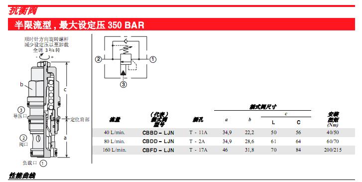

SUN 公司的平衡阀上的控制比3:1,4.5:1这是指哪部分的比例?请大家指教下控制比的大小对系统有何影响?如何选择控制比?

把图纸贴出来,这样就不用花流量下载。举个例子,平衡阀工作压力是p1,此时要打开平衡阀,则最少需要1/3p1的压力,

我帮 LZ 把图片贴上来 !

平衡阀的液控比也叫先导压力比英文一般为pilot ratio是指平衡阀弹簧设定在某一固定值后,平衡阀在先导油为0时,反向开启压力值与有先导油平衡阀反向开启时先导压力值的比值。 不同的工作场合和环境下,对压力比的选择不一样,在负载简单,外界干扰小的情况下一般选用大的液控比,这样可以减小先导压力值,节能。在负载干扰大,易振动的场合一般选择较小的压力比,确保先导压力波动不会引起平衡阀芯频繁振动。
+ @7 A6 V7 X+ T2 l; E) _) ]有液控比参数的平衡阀一般为插装式的平衡阀,要求具有负载限制保护回路的功能,才能在反向锁死的时候,如果压力升高很多,就自行开启起溢流作用。这样的平衡阀又分为开中心和闭中心的平衡阀········

看他们样本上的结构图,很容易就能看出来。你要使用一个阀,连它的作用原理都不去研究的吗?结合原理图和结构图,压力都作用在什么面积上不是很容易能看出来的吗?

想问一下,选择平衡阀,导压比(大于1)是不是控制口活塞面积与负载口侧控制活塞面积之比?另外想问一个问题,导压比的选择和油缸两腔面积之比有关系吗
